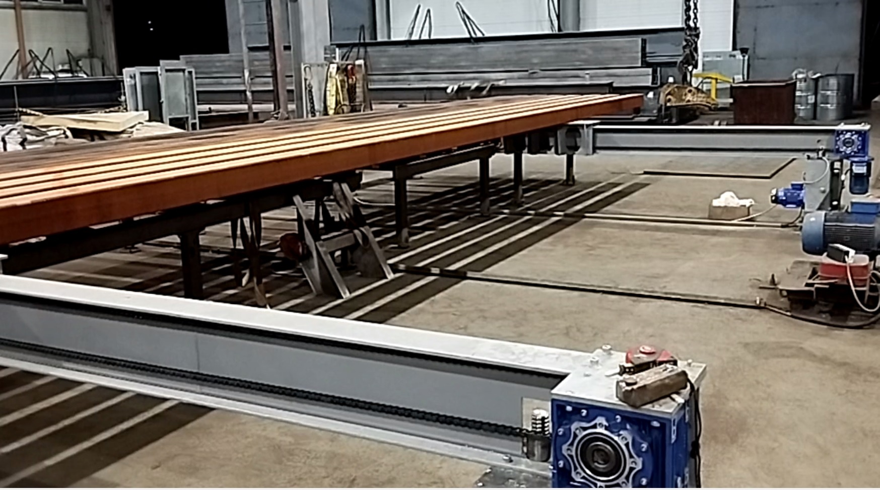

АО «А.М.С.» представляет инновационное перегрузочное устройство «Антей»- универсальное и адаптивное решение для оптимизации широкого спектра производственных процессов. Наше устройство может быть разработано индивидуально под потребности каждого Заказчика, обеспечивая максимальную эффективность в различных отраслях промышленности.
Ключевые преимущества «Антей»:
  1. Универсальность применения: Адаптируется под различные типы производственных линий и оборудования.
  2. Индивидуальный подход: Разрабатывается с учетом специфики вашего производства и конкретных задач.
  3. Значительное повышение производительности: Увеличивает эффективность оборудования до 200%.
  4. Гибкость конфигурации: Легко интегрируется в существующие производственные процессы.
  5. Оптимизация рабочего пространства: Компактная конструкция эффективно использует производственную площадь.

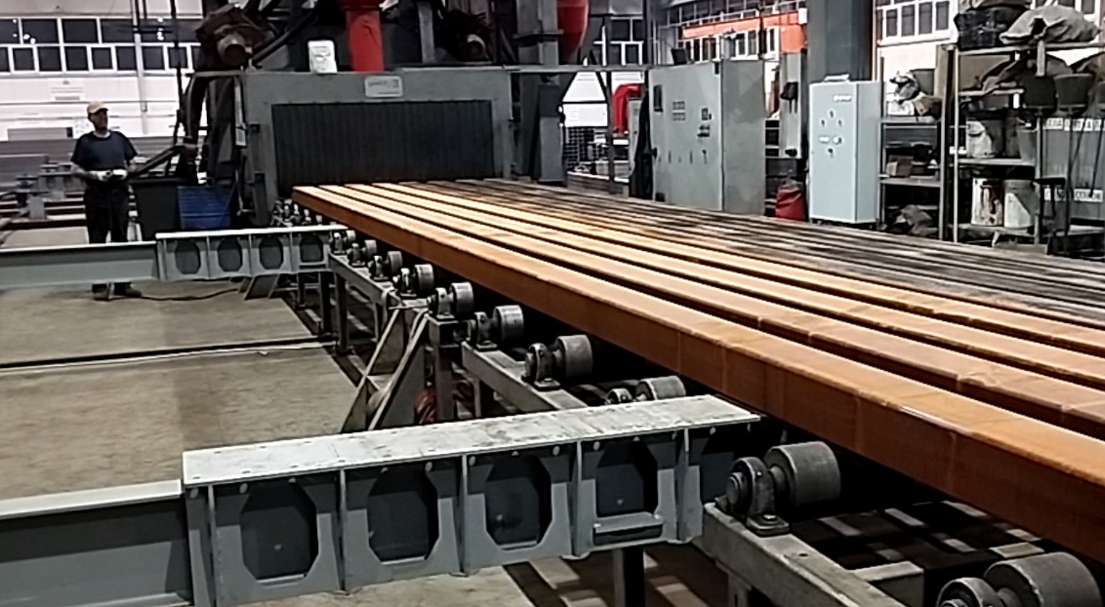

  • Металлообработка (дробемётная очистка (успешно применяется), покраска, термообработка)
  • Машиностроение (сварочные комплексы, станки с ЧПУ)
  • Сборочные и упаковочные линии
  • Химическая промышленность (гальванические линии)
  • Пищевая промышленность
  • Фармацевтическое производство
  • И многие другие отрасли

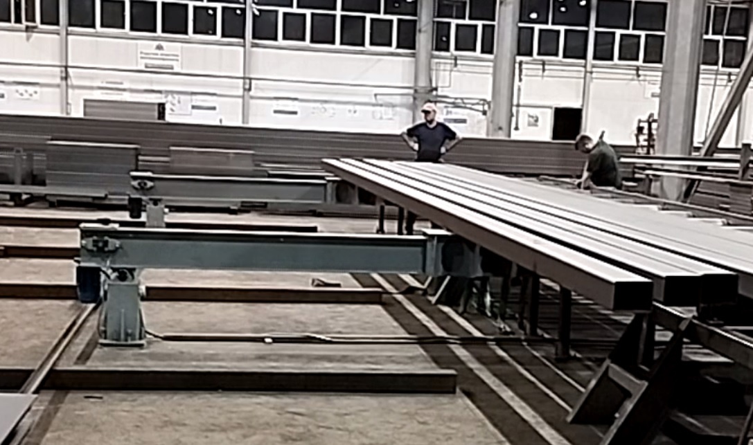

Наши инженеры тщательно изучат особенности вашего производства, чтобы предложить оптимальное решение:
  1. Анализ производственного процесса
  2. Выявление узких мест и потенциала для оптимизации
  3. Разработка индивидуального проекта перегрузочного устройства
  4. Интеграция с существующим оборудованием
  5. Тестирование и настройка для достижения максимальной эффективности

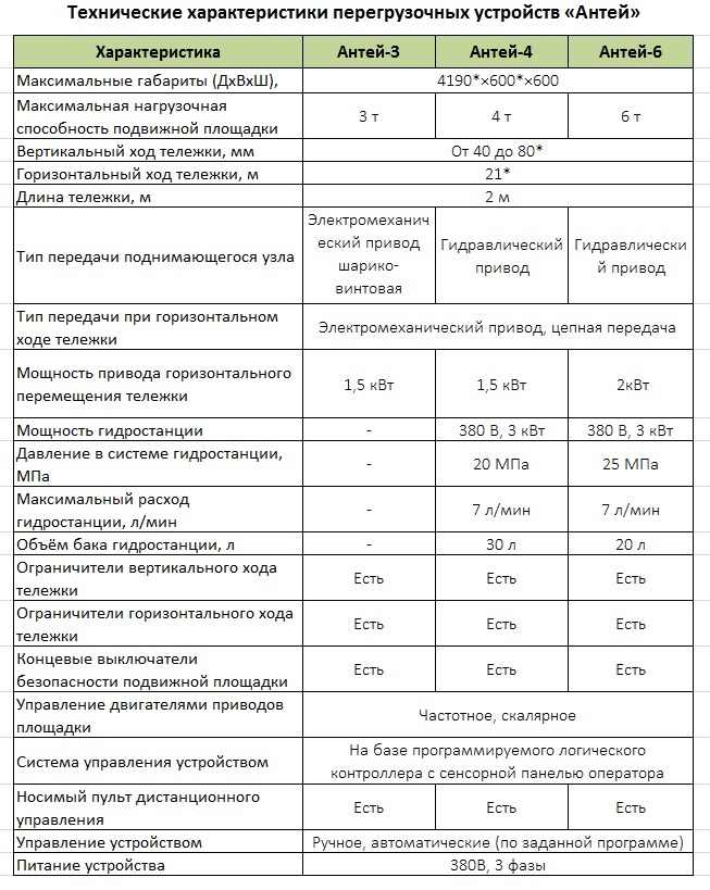

Антей-3 отличается меньшей мощностью и простотой в конструкции, что делает его подходящим для менее сложных задач и обеспечивает простоту обслуживания и эксплуатации.
Антей-4 – более мощная версия с гидравлическим приводом, предназначенная для работы с тяжёлыми грузами и обеспечивает более высокую производительность.
Антей-6 является самым мощным устройством из трёх, предназначенным для самых сложных и тяжелых задач, с оптимизированной гидравлической системой для максимальной эффективности.
Пример успешного внедрения: На установке дробемётной очистки металла применение нашего перегрузочного устройства позволило повысить эффективность использования оборудования почти на 200%. Это доказывает высокий потенциал устройства для оптимизации различных производственных процессов.
