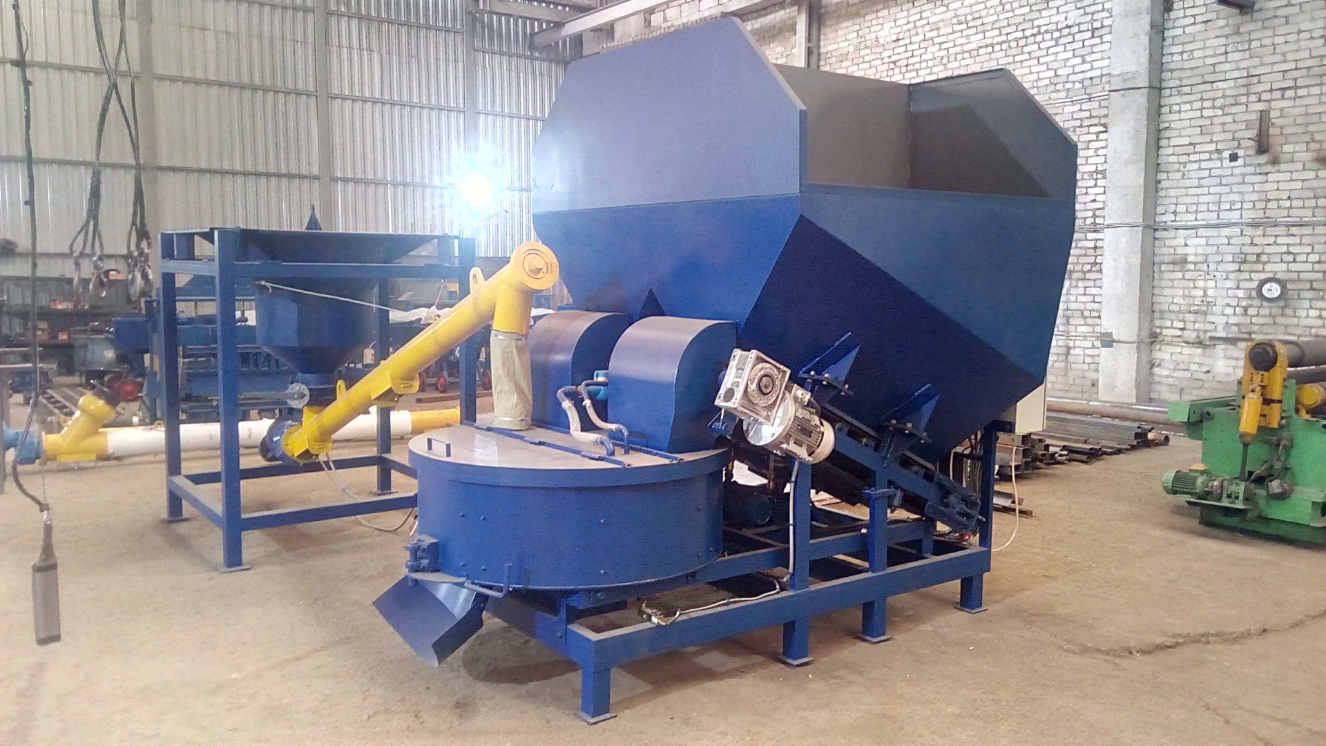

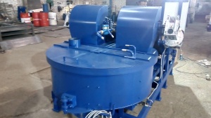

Предприятие «СМК» производит и реализует компактный растворобетонный узел серии «Beton Mixer Сompact».
Компактный растворобетонный узел серии «Beton Mixer Сompact» - это отличное решение для задач по приготовлению различных растворов и бетонов высокого качества с постоянным составом ингредиентов. Компактный РБУ позволит постоянно выпускать продукцию высокого качества, тем самым экономить на различных составляющих производственного процесса. Малые габаритные размеры и вес позволит разместить этот компактный бетонный узел в любых производственных помещениях и даже небольших строительных площадках.
Компактный растворобетонный узел «Beton Mixer Сompact» поможет повысить производительность труда и снизить количество занятых производственных рабочих на производстве. Данная экономия позволит быстро окупить и начнёт приносить значительную прибыль от её использования.
Простой и надёжный РБУ «Beton Mixer Сompact» изготовлен из высококачественных комплектующих и требует минимальные затраты на содержание и обслуживание. Конструкция продумана и позволяет использовать его как в помещении, так и на строительной площадке под открытым небом - тпривода имеют необходимый уровень защиты.
Универсальность использования, данного РБУ позволит Вам быть высоко конкурентным и рентабельным на быстро меняющемся рынке строительной отрасли.

Устройство и принцип действия компактного бетонного завода серии «Beton Mixer Сompact»:

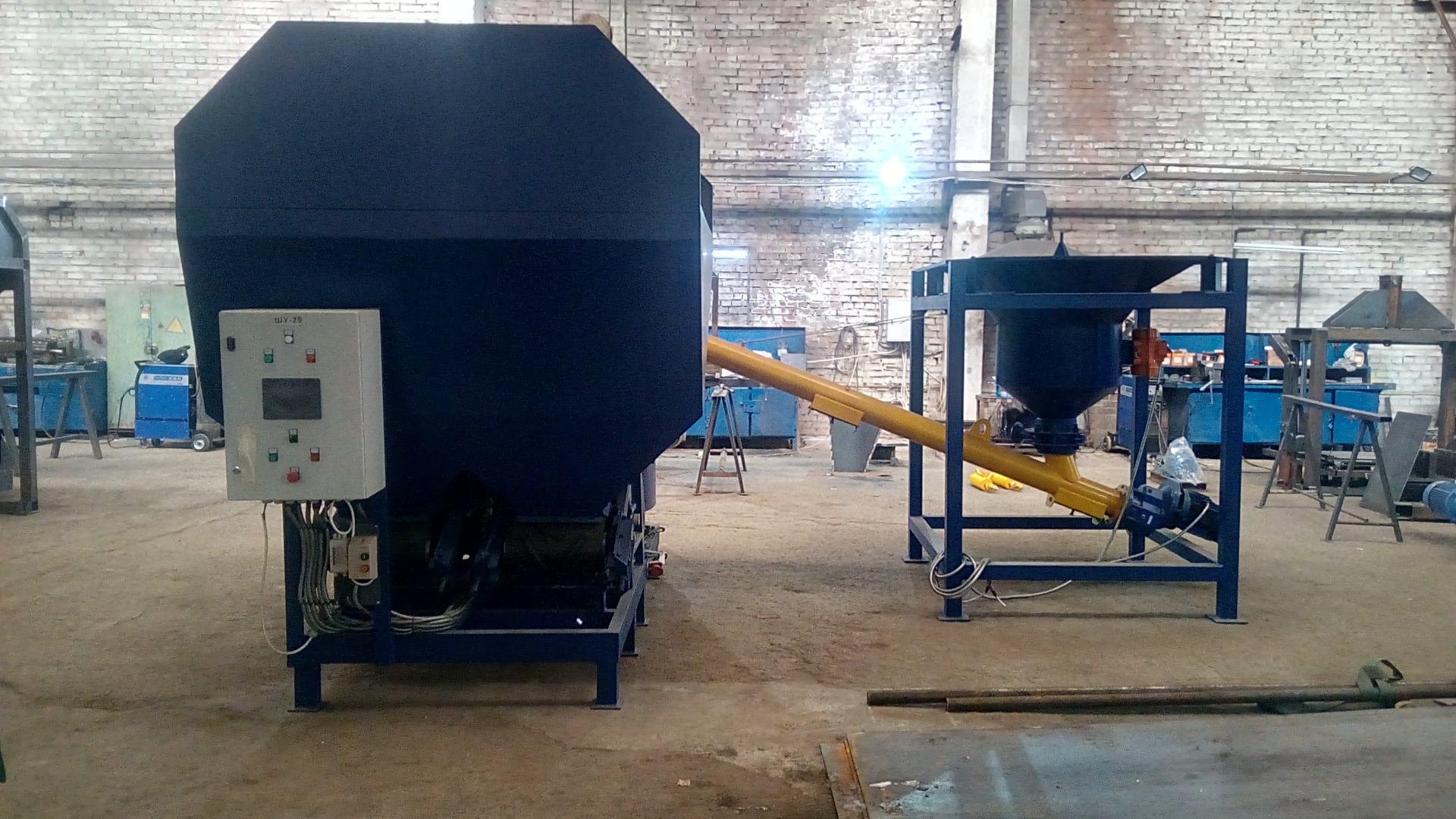

Супер компактный бетонный узел состоит из: сварной рамы, способной выдержать вес бетоносмесителя, бункера инертных (на 1 или 2 компонента в зависимости от модели) и дозаторов воды и химии.
В бетоносмеситель в механизированным способом в ручном, полуавтоматическом или полностью автоматическом режиме (в зависимости от комплектации) загружаются компоненты бетонной смеси. В полуавтоматическом или автоматическом режиме, вяжущее загружается из растаривателя мешков или «Биг-Бегов», а также возможна установка силоса для цемента, с помощью шнекового питателя. Инертные загружаются транспортерными лентами из бункеров. Вода и химические добавки в жидком виде с помощью дозаторов воды.

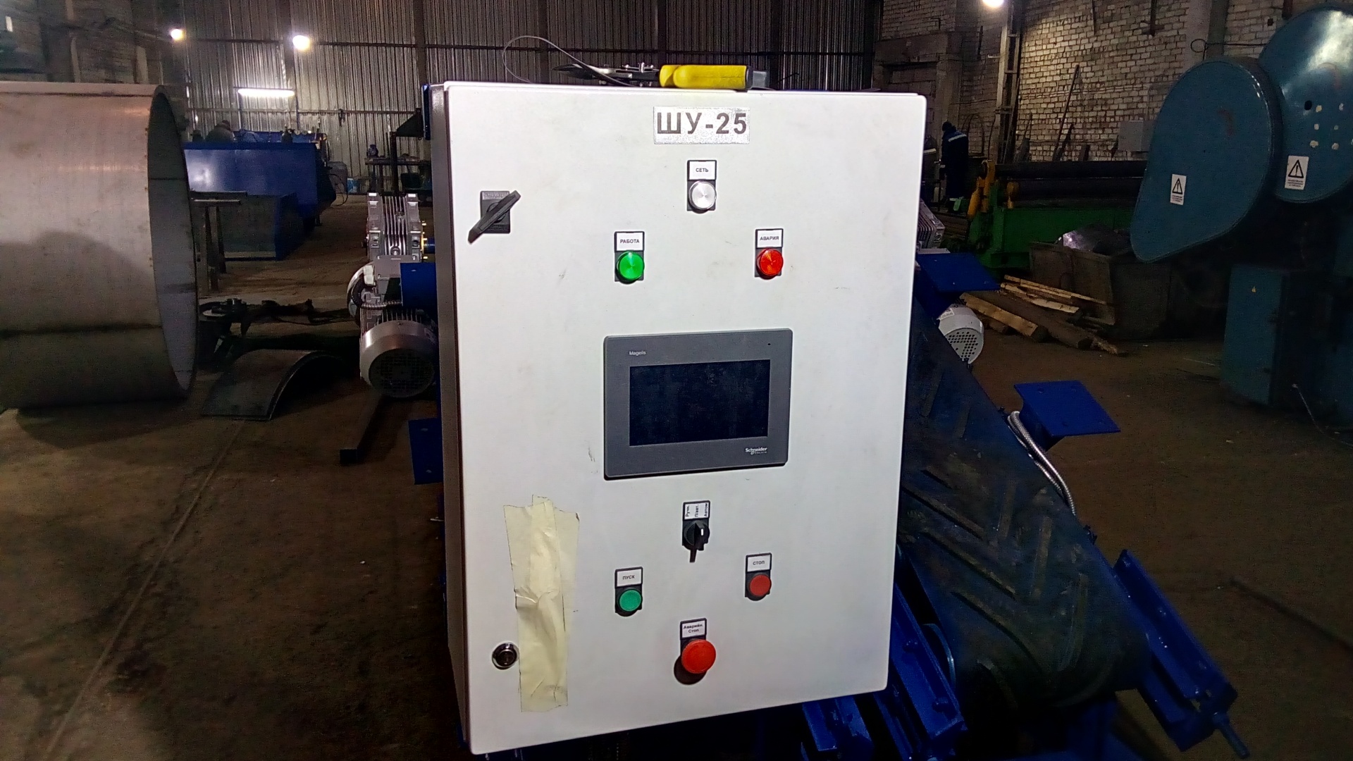

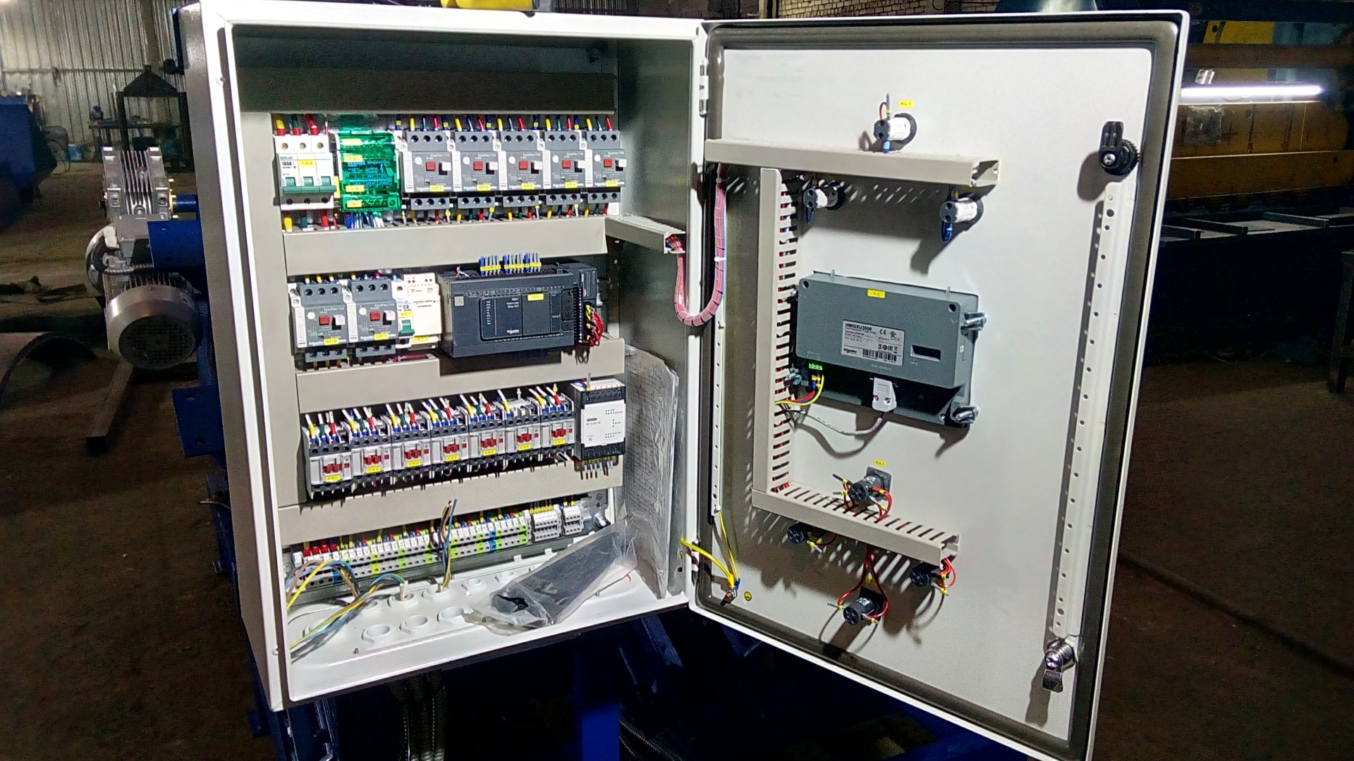

Компактный мини РБУ комплектуется для работы в трёх режимах на выбор:
1. В ручном режиме – система отображает веса загруженных компонентов на цифровом табло пульта управления, включение приводов осуществляется нажатием кнопки пуск каждого из транспортёров или насосов по очереди, остановка при достижении нужного предела – нажатие кнопки стоп.
2. Полуавтоматическом режиме - задаются значения весов и агрегаты сами набирают определённые значения, после нажатия кнопки пуск, есть возможность загрузки и дозагрузки ингредиентов в ручном режиме.
3. В автоматическом режиме – системе управления задаются параметры марки бетона и объём готовой смеси, после пуска, автоматика сама производит включение элементов супер компактного бетонного узла, контролирует работу в автоматическом режиме и останавливается после завершения программы. Имеется возможность загрузки и дозагрузки ингредиентов в ручном режиме.
Основные конструктивные особенности установки мини РБУ:
  • В конструкции заложен принцип модульности. Все элементы компонуются на сварную раму.
  • Компактный бетонный узел «Beton Mixer Сompact» имеет по высоте опоры.
  • Возможность комплектации на выбор различными системами управления.
  • Возможность установки на любой твёрдой поверхности, без обустройства технологически сложной специальной опорной площадки.
  • Вес установки возможно перемещать малотоннажным коммерческим транспортом и широким спектром манипуляторов.
  • Монтаж оборудования супер компактной РБУ можно осуществлять на месте её установки без специально обученного персонала в течении пары часов.
  • Управление компактными бетонным узлом может быть полностью автоматизировано.

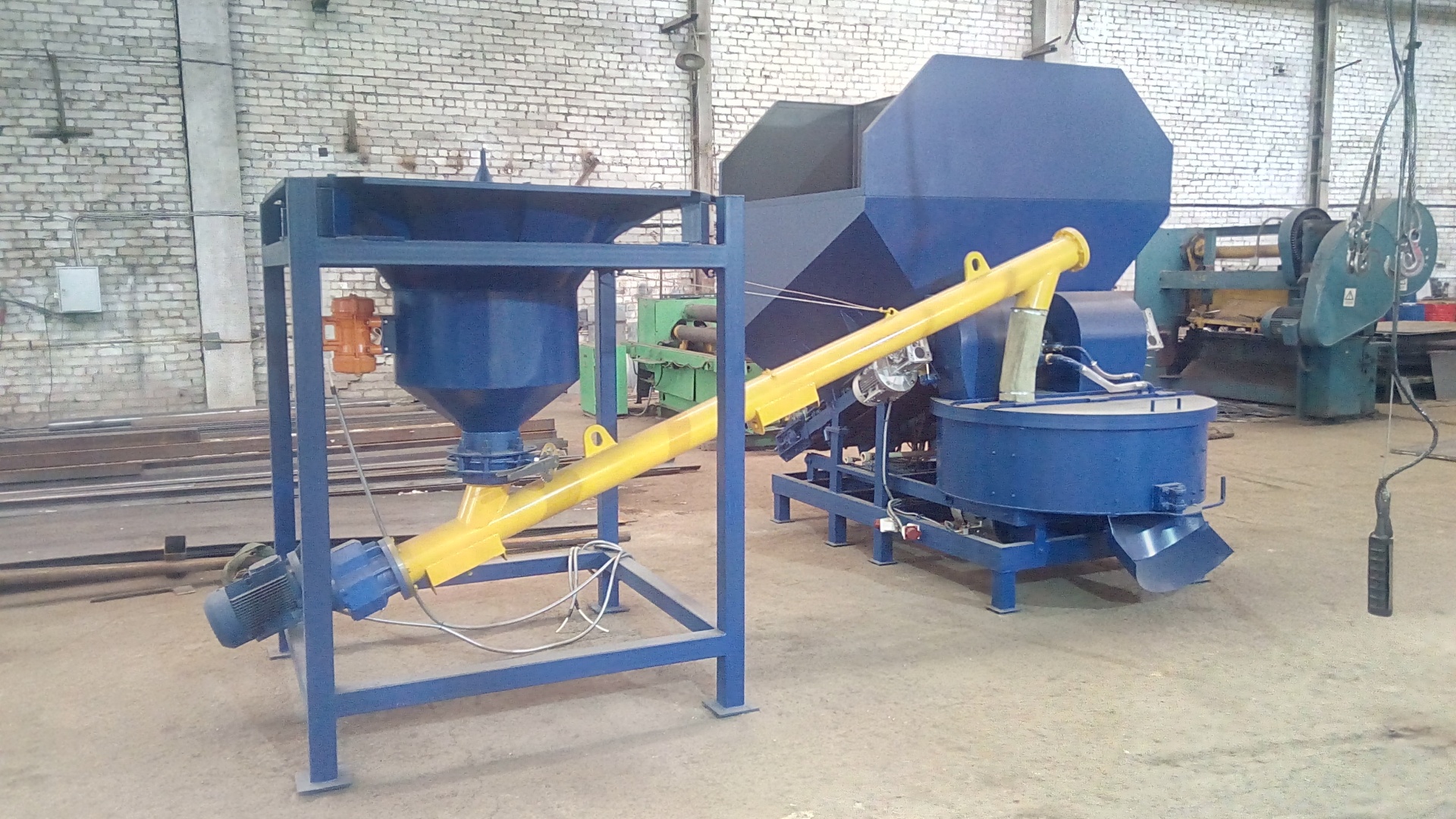

Состав компактного бетонного завода серии «Beton Mixer Сompact»:

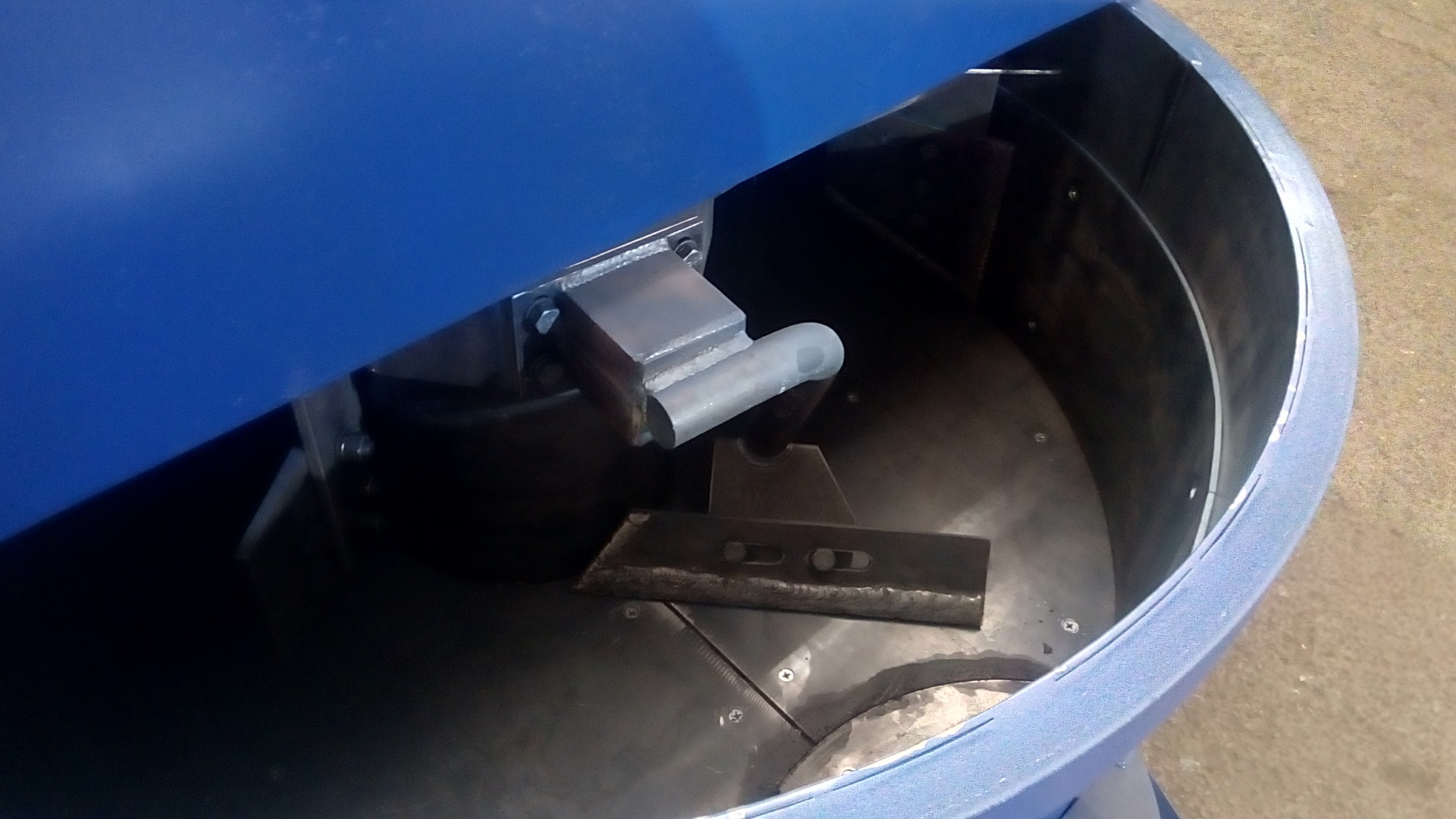

  • бетоносмеситель принудительного действия СБ-М 250 (250/165) или СБ-М 375 (375/250);
  • одинарный бункер на 2 метра кубических с ленточным транспортёром для ВМС-250, при необходимости можно разделить на две секции;
  • двойной бункер для инертных наполнителей, объём каждого бункера 2 метра кубических с двумя ленточными транспортёрами для ВМС-375;
  • дозатор воды (проточного действия), с насосной станцией;
  • дозатор химических добавок (проточного действия) с насосной станцией;
  • нерегулируемая по высоте опорная рама компактной РБУ;

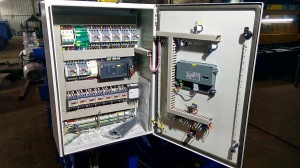

  • на выбор ручная, полуавтоматическая или автоматизированная система управления компактной РБУ (с сенсорной панелью).
