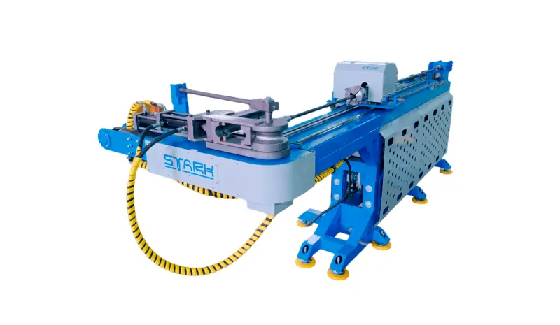

ООО «Станкостроительная Компания СТАРК»| Максимальный размер изгибаемых труб (диаметр, толщина стенки), мм из углеродистой стали | Ø50×4 |
| ЧПУ | Да |
| Максимальный размер изгибаемых труб (диаметр, толщина стенки), мм из нержавеющей стали | Ø42×3 |
| Минимальный радиус оснастки по оси, мм | 20 |
| Максимальный радиус оснастки по оси, мм | 200 |
| П-образный профиль: макс толщина, мм | 8 |
| Время готовности к работе после включения, мин | 2 |
| Уровень звукового давления, дБА | 85 |
| Температурный режим, °с | +12 … +45 |
| Количество гибов в час | 250 |
| Тип панели | Сенсорная |
| Скорость гиба °/с | 25,0 |
| Повторяемость гиба, ±° | 0,1 |
| Прямоугольный профиль: макс толщина, мм | 4 |
| Прямоугольный профиль: макс ширина, мм | 50 |
| Максимальное давление гидравлики, бар | 200 |
| Мощность гидростанции, кВт | 4,0 |
| Предварительное выдвижение дорна до окончания гиба | Да |
| Минимальный диаметр трубы | 8 |
| Максимальный диаметр трубы | 50 |
| Повторяемость подачи, ±° | 0,1 |
| Повторяемость вращения, ±° | 0,1 |
| Пруток: макс диаметр, мм | 45 |
| Прямоугольный профиль: макс высота, мм | 45 |
| Обеспечиваемый угол гиба, ° | 180 |
| Масса брутто, кг не более | 1030 |
| Габаритные размеры (длина, ширина, высота) | 3780x1500x1400 |
