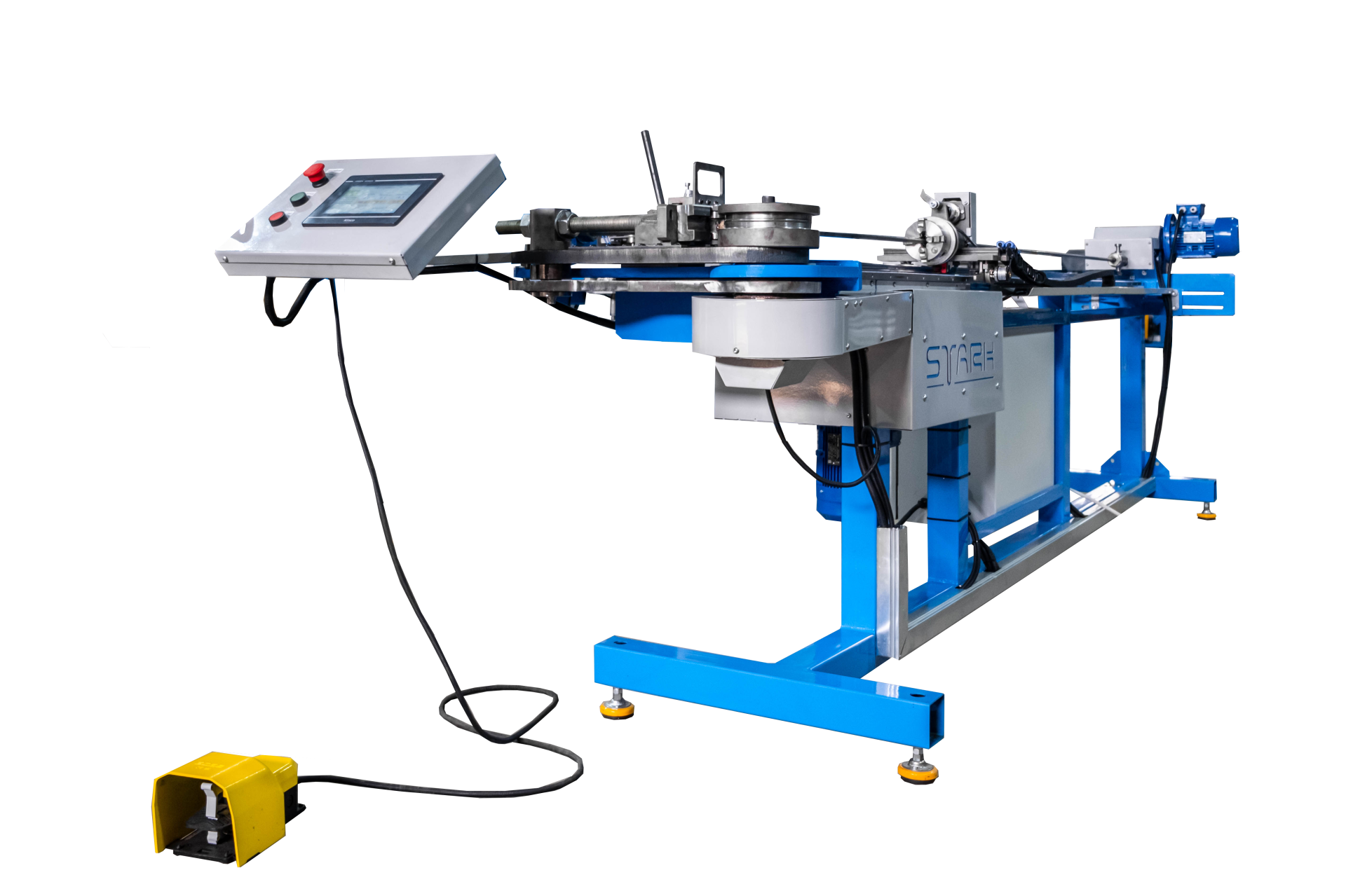

ЧПУДаМаксимальный диаметр трубы45Количество сохраняемых программ1000Тип панелиСенсорнаяКоличество гибов в час250Повторяемость гиба, ±°0,1Максимальный размер изгибаемых труб (диаметр, толщина...
ООО «Станкостроительная Компания СТАРК»| Количество сохраняемых программ | 1000 |
| Позиционирование | Да |
| ЧПУ | Да |
| Максимальный размер изгибаемых труб (диаметр, толщина стенки), мм из нержавеющей стали | Ø45×2 |
| Минимальный радиус оснастки по оси, мм | 50 |
| Максимальный радиус оснастки по оси, мм | 180 |
| Пруток: макс диаметр, мм | 35 |
| П-образный профиль: макс толщина, мм | 5 |
| Обеспечиваемый угол гиба, ° | 190 |
| Масса брутто, кг не более | 335 |
| Габаритные размеры (длина, ширина, высота) | 2700x1000x1221 |
| Время готовности к работе после включения, мин | 2 |
| Уровень звукового давления, дБА | 85 |
| Потребляемая мощность, кВт | 3,3 |
| Температурный режим, °с | +12… +45 |
| Количество гибов в час | 250 |
| Тип панели | сенсорная |
| Скорость гиба °/с | 15,0 |
| Повторяемость гиба, ±° | 0,1 |
| Предварительное выдвижение дорна до окончания гиба | Да |
