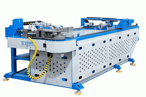

ООО «Станкостроительная Компания СТАРК»| Количество сохраняемых программ | Без ограничений |
| Позиционирование | Да |
| Максимальный размер изгибаемых труб (диаметр, толщина стенки), мм из углеродистой стали | Ø80×4 |
| ЧПУ | Да |
| Дорн гидравлический | Да |
| Дожим | Да |
| Максимальный размер изгибаемых труб (диаметр, толщина стенки), мм из нержавеющей стали | Ø80×2 |
| Минимальный радиус оснастки по оси, мм | 30 |
| П-образный профиль: макс толщина, мм | 16 |
| Время готовности к работе после включения, мин | 2 |
| Уровень звукового давления, дБА | 85 |
| Номинальное напряжение питания, В | 380 |
| Частота питающего тока, Гц | 50-60 |
| Потребляемая мощность, кВт | 11,1 |
| Максимальный радиус оснастки по оси, мм | 280 |
| Пруток: макс диаметр, мм | 70 |
| Полоса: макс толщина, мм | 50 |
| Прямоугольный пруток: макс высота, мм | 60 |
| Температурный режим, °с | +12 …+45 |
| Количество гибов в час | 150 |
| Повторяемость гиба, ±° | 0,1 |
| Прямоугольный профиль: макс толщина, мм | 6 |
| Прямоугольный профиль: макс ширина, мм | 80 |
| Максимальное давление гидравлики, бар | 200 |
| Скорость гиба °/с | 18,0 |
| Мощность гидростанции, кВт | 11,0 |
| Предварительное выдвижение дорна до окончания гиба | Да |
| Минимальный диаметр трубы | 6 |
| Максимальный диаметр трубы | 80 |
| Масса брутто, кг не более | 2300 |
