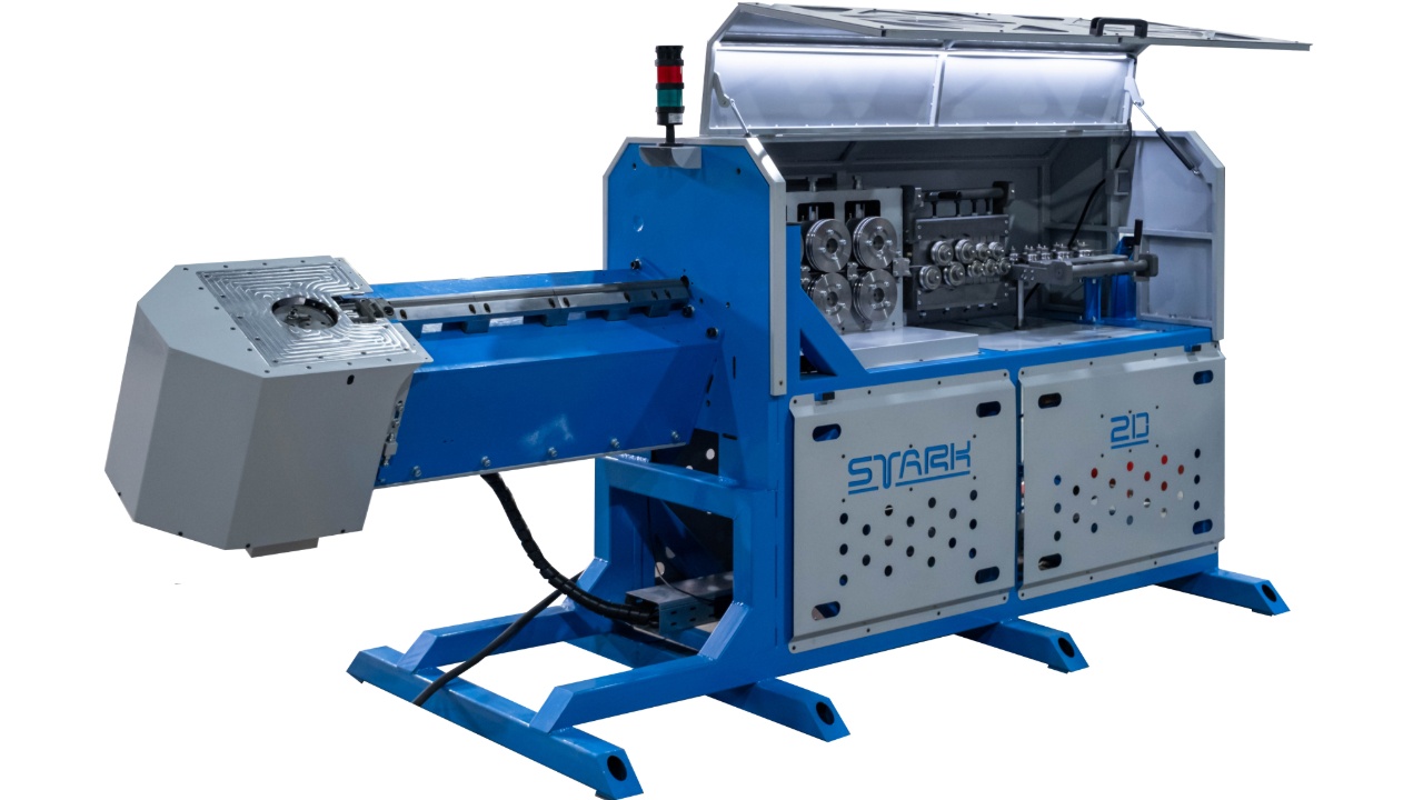

Обеспечиваемый угол гиба, °360Масса брутто, кг не более2030Габаритные размеры (длина, ширина, высота)3700×1450х2080Время готовности к работе после включения, мин2Уровень звукового давления,...
ООО «Станкостроительная Компания СТАРК»| Обеспечиваемый угол гиба, ° | 360 |
| Время готовности к работе после включения, мин | 2 |
| Уровень звукового давления, дБА | 50 |
| Номинальное напряжение питания, В | 380 |
| Частота питающего тока, Гц | 50-60 |
| Потребляемая мощность, кВт | 9,0 |
| Температурный режим, °с | +12… +45 |
| Количество гибов в час | 3000 |
| Тип панели | Winetek |
| Скорость гиба °/с | 120,0 |
| Повторяемость гиба, ±° | 0,1 |
| Максимальный диаметр проволоки | 8 |
| Масса брутто, кг не более | 1400 |
| Габаритные размеры (длина, ширина, высота) | 3404×1230×1851 |
| Давление воздуха | 6-8 |
| Расход воздуха в цикле, л/мин | 13 |
| Максимальный вес бухты, кг | 2000 |
| Количество сервоприводов | 2 |
| Тип узла правки проволоки | 2-х осевой |
| Макс скорость подачи, мм/с | 600 |
| Повторяемость подачи, ±° | 0,1 |
| Повторяемость вращения, ±° | 0,1 |
| Масса размотчика брутто, кг не более | 420 |
| Габаритные размеры бухторазмотчика (длина, ширина, высота) | 2700х2060х1500 |
| Мощность бухторазмотчика, кВт | 2,2 |
| Одновременная работа приводов | Да |
| Наличие 3D моделирования | Опционально |
| Наличие разъёмов (Ethernet) | Да |
| USB закрыт в панели | Да |
| Резьбонакатной механизм | Опционально |
