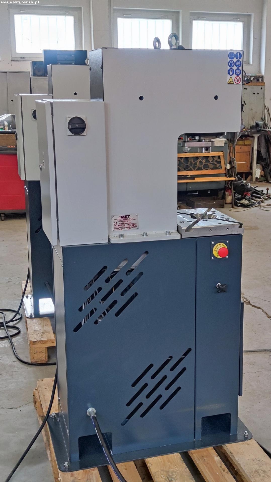

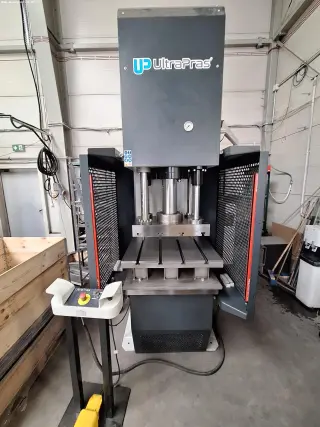

идравлический пресс ULTRAPRAS WKR70H построенный в 2021 году польской компанией SAKOMET, предназначен даже для самых сложных операций холодной штамповки металла.
Технические характеристики пресса ULTRAPRAS WKR70H
- усилие прессования: 16 т
- ход поршня: 70 мм
- диаметр поршня: 100 мм
- максимальная рабочая скорость: 9,8 мм/с
- минимальная рабочая скорость: 2 мм/с
- скорость возврата: 20 мм/с
- размеры рабочего стола (Д х Ш): 340 x 255 мм
- диаметр отверстия рабочего стола: 90 мм
- диаметр отверстия поршневого штока: 20 мм
- глубина отверстия штока поршня: 30 мм
- расстояние от торца штока до поверхности рабочего стола (шток в верхнем положении): 260 мм
- вылет: 150 мм
- ножной переключатель управления
- освещение рабочей зоны
- DTR — Техническая и эксплуатационная документация
- мощность электродвигателя: 2,2 кВт
- производительность гидравлического насоса: 4 л/мин
- объем бака для гидравлической жидкости: 23 л
- максимальное рабочее давление: 200 бар
- электропитание: 230/400 В; 50 Гц
- вес машины: 420 кг
