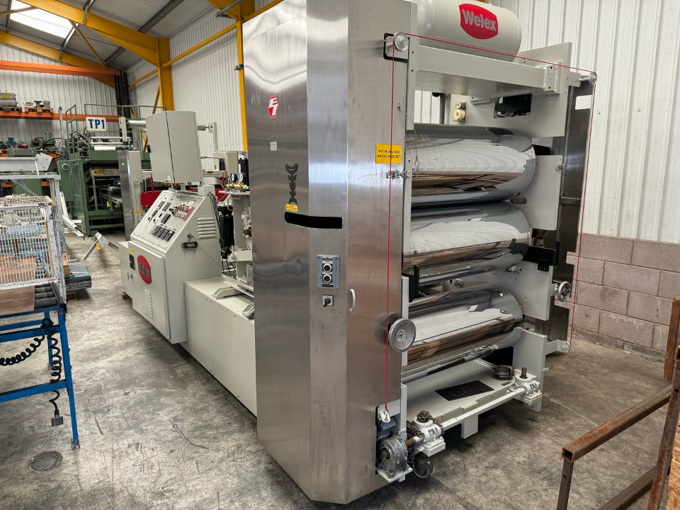

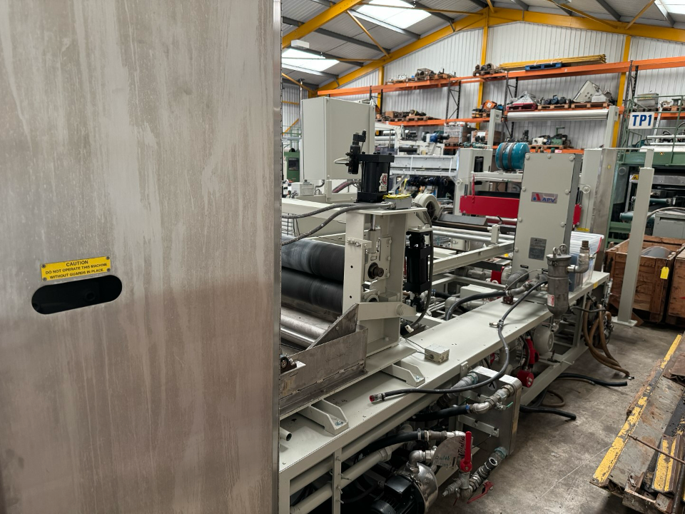

Battenfeld· Австрия 1998 г. Линии производства листов
Экструзионная линия Battenfeld\Welex 1998 г
Обновлено 18.08.2026 958783
Год: 1998
Экструзионная линия собрана из двух узлов разных компаний.
Экструдер Battenfeld под pp\ps и отдельно в комплекте шнек на PET.
Хвост Welex с запасным калландром.
Тех. характеристики:
Тип экструдера: моно
Материал: PE,PP,PS
Голова: Battenfeld 0.15-1.9
Ширина Головы: EDI 950

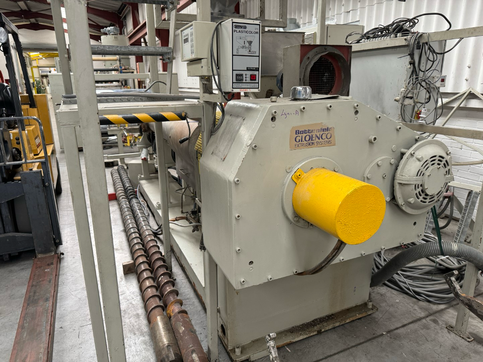

Основной экструдер: Battenfeld  шнек  120 мм LD32
Мотор200 кВт DC, с охлаждением воздух. Макс. Скорость 225 об\мин
Насос расплава: Gneuss 70  DC мотор 15кВт

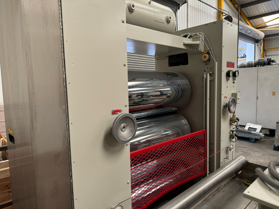

Каландры: WELEX Шир. 1040 мм
Диамт. 450,450,450 мм
Независимые привода

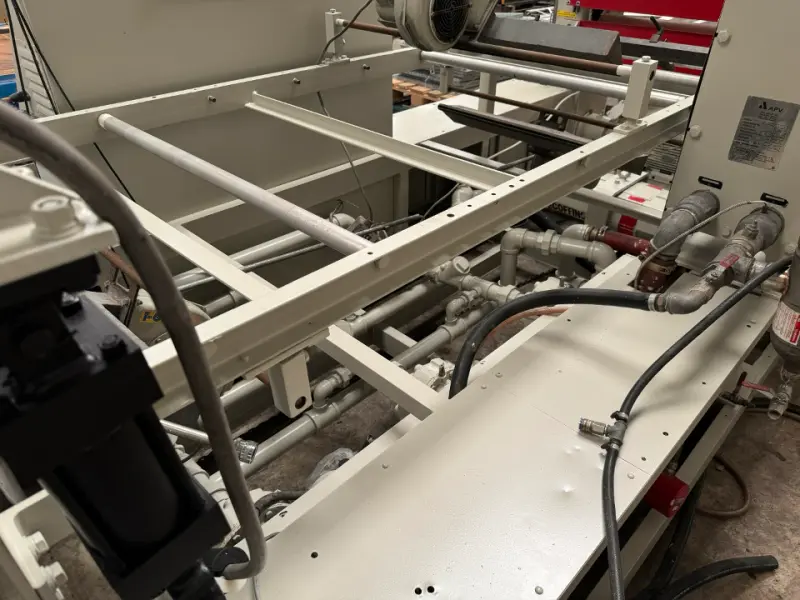

Трёх зонная насосная станция с системой подогрева и охлаждения на пропорциональных клапанах GWK
Контроль толщины: нет
Обрезка кромки: Обрезка кромки пассивная
Тянущее устройство: 2 ролика шириной 1200 мм с контролем момента на приводе DC 3кВт
Намотчик: трех станционный, с сервоприводами
WElEX 76 шпуля
Производительность: 500  кг\час
Толщина: 0,12-2мм
Комплектность: Загрузочный бункер, 4-х компонентный дозатор
