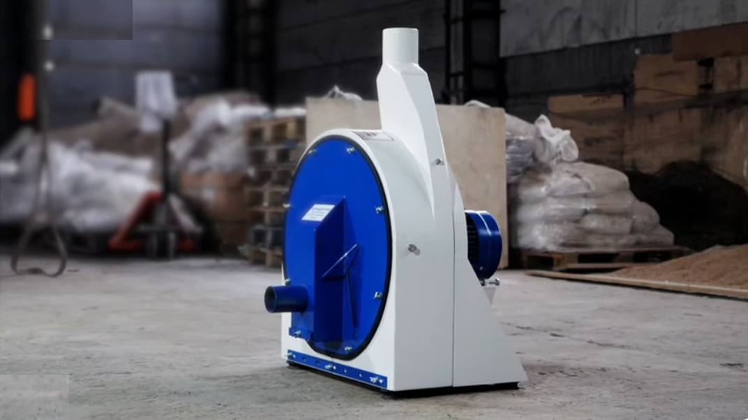

Роторная дробилка (вакуумная) предназначена для измельчения сельскохозяйственной продукции для дальнейшего приготовления комбикормов в составе мини комбикормовых заводов или получения дерти (дробленки или посыпки). Роторная зернодробилка может измельчать пшеницу, ячмень, овес, рожь, кукурузу, жмых и шрот, семена зернобобовых и масличных культур. Она способна измельчать отходы риса и подсолнечника – лузгу. Их также применяют при измельчении отходов лесопилок – опила, щепы, коры и мелких древесных обрезков для их подготовки для дальнейшей грануляции. Возможно применение и для дробления других видов сырья. Влажность материала 15% (по согласованию до 18%).
Устройство:
Она состоит из двухкамерного корпуса. В первой камере установлен ротор с шарнирно подвешенными молотками и сито. Во второй камере установлен вентилятор всасывающе нагнетающий и выбросная дорожка. Сзади корпуса установлен электродвигатель. Спереди корпус закрыт крышкой. В крышку встроен сепаратор и к ней подключается шланг. Она имеет 2 шланга – заборный с эжектором и выбросной.
Существуют модификации с деками вместо сита.
Принцип работы:
Компонент забирается эжектором из кучи, и заборным шлангом подается в сепаратор. В нем происходит отделение металлических примесей и камней. Очищенное зерно попадает в первую камеру. В ней зерно или другое сырье дробиться до тех пор, пока частицы не пройдут через отверстия в сите. Далее частицы дробленного зерна проходят в подрешетное пространство и попадают во вторую камеру. Из нее вентилятором дробленный материал выбрасывается в нагнетательный шланг.
Все вакуумные дробилки имеют стандартный заборный шланг длиной 10 м (допускается по согласованию удлинение), выбросной шланг 4 м. Диаметры шлангов 75мм, 100 мм, 110мм, 125 мм в зависимости от модели пневмодробилки. Шланги ПВХ армированные.
Сита, идущие в комплекте имеют размер отверстий от 3 до 6 или 8 мм. Молотки имеют толщину 5мм. В ней может быть от 12 до 28 молотков в зависимости от модели.
Ситовые пневмодробилки могут использоваться как самостоятельно, так и в линиях оборудования.
Зернодробилки рекомендуется применять в технологической связке с ЦИКЛОНОМ, бункером или смесителем.
