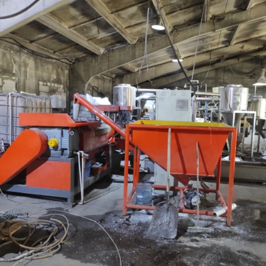

Линия для измельчения и отмывки пленочных материалов
1
2 150 000  т
1. Моющая дробилка WFS-800  (страна производства Китай, 2016 г.в.):
Загрузочное окно: 1000*450 мм
Камера дробления: 0,8 м
Диаметр камеры мойки: 0,4 м
Длина: 3,3 м
Основной двигатель: 37 кВт, двигатель мойки: 5,5 кВт (оснащен инвертором).
Производительность: до 400 кг/ч.
Количество неподвижных ножей: 4 шт.
Количество подвижных ножей: 6 шт.
Вес: 1800 кг

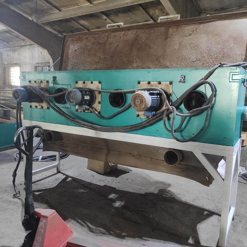

2. Моечно-сушильная установка (страна производства Россия, 2016 г.в.):
Количество двигателей - 6 шт.;
Мощность электродвигателей - 5,5 кВт × 6 шт.;
Скорость вращения крыльчаток - 3000 об/мин;
Диаметр сетки барабанов - 3÷5 мм.;
Производительность - 150÷200 кг/час;
Вес - 650 кг.;
Размеры - 3000×750×2000 мм.;
Шкаф управления - 1 шт.

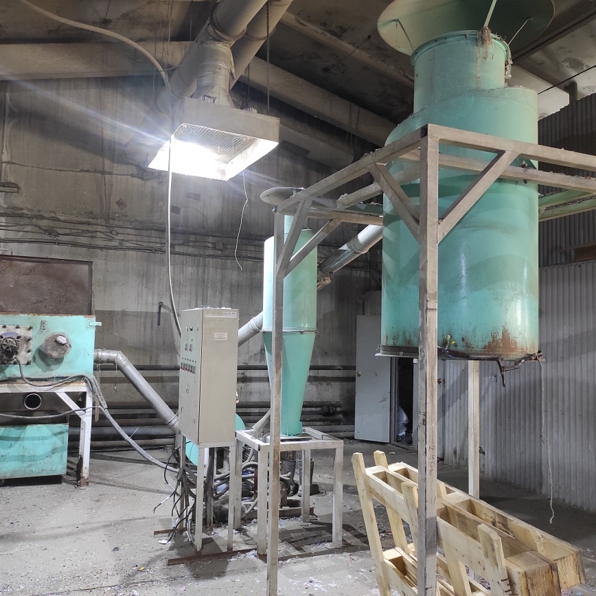

3. Пневмотранспорт с досушкой каскадного типа (страна производства Россия, 2016 г.в.):
Вентилятор высокого давления (ВВД) - 2шт.;
Диаметр крыльчатки ВВД - 500 мм.;
Мощность электродвигателя ВВД - 7,5 кВт;
Скорость вращения крыльчатки ВВД - 3000 об/мин;
Диаметр входного отверстия - 160 мм.;
Производительность - 200÷300 кг/час;
Габаритные размеры - 850×500×650 мм.;
Вес - 95 кг.;
Тепловая пушка - 2 шт.;
Мощность нагрева тепловой пушки - 15÷22 кВт;
Накопительный бункер (циклон) - 2 шт.;
Объём бункера - 0,8÷1 м3;
Диаметр бункера - 800 мм.;
Высота бункера - 1500 мм.;
Высота рамы бункера - 1700 мм.
