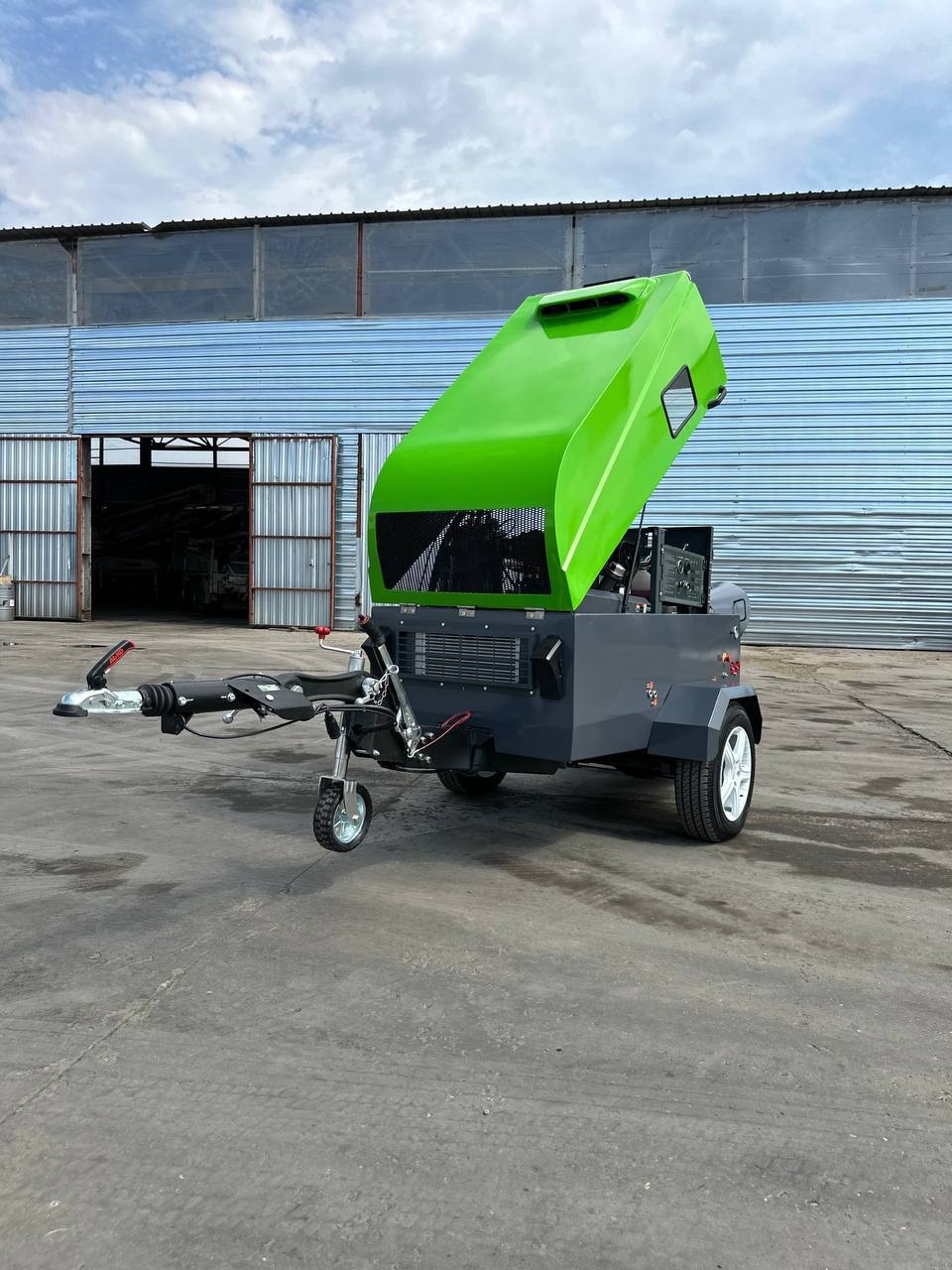

Пневмонагнетатель Zen Machines - 2024 года
Обновлено 12.09.2024 959627
ZEN MACHINES 2024 года выпуска
мощное оборудование по смешиванию и подаче растворов с фракцией до 16 мм.
 для бесшовного покрытия полов и укладки полусухих стяжек в помещениях

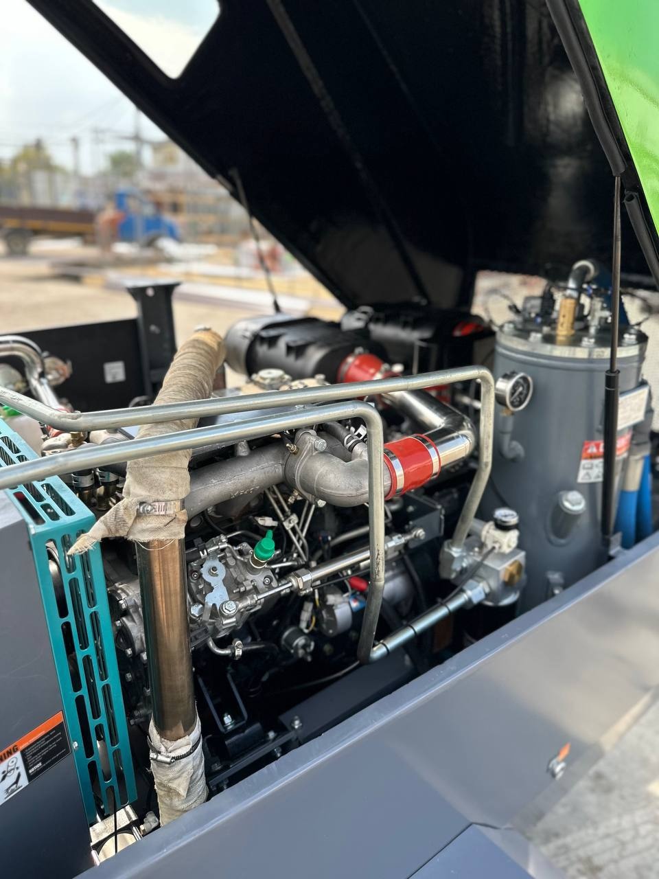

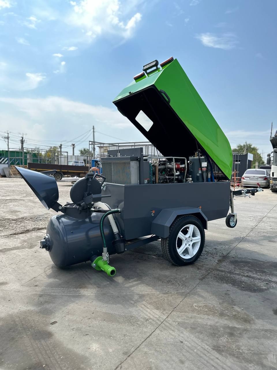

▪️Технические характеристики.
▪️Макс. давление подачи 8.5 бар
▪️Производительность 5.4 м3/ч
▪️Тип двигателя 4 х цилиндровый
▪️ISUZU JX493G3 Япония
▪️Мощность двигателя 45/62 кВт/л.с
▪️Компрессор AIRMAN 6,5 м3/мин Япония
▪️Расстояние подачи 200 м.
▪️Высота подачи 100 м (33) этаж
▪️Объём топливного бака 100 л
▪️Объём смесительного бункера 260 л
▪️Рабочий 200 л
▪️Выход из смесительного бункера, резьба ▪️VT55/VT70
▪️Снаряжённая масса 1800 кг
▪️Длина в сборе 3600 мм
▪️Длина в разборе 4750 мм
▪️Ширина 1608 мм
▪️Высота 1800 мм
▪️Клиренс под смесительным бункером при ▪️«нулевом» угле наклона рамы 200 мм.

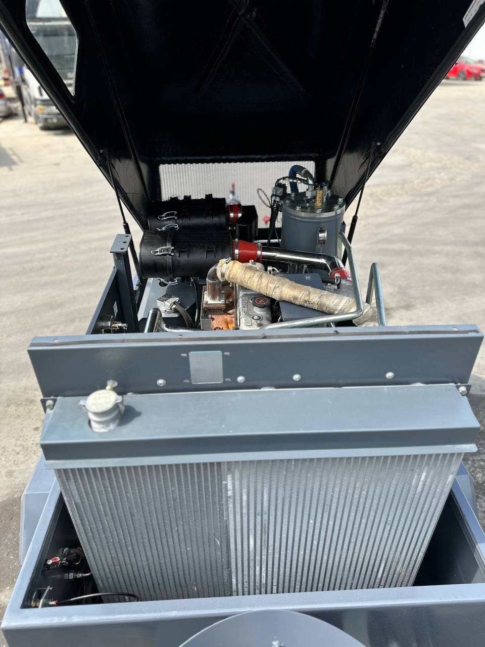

▪️Система охлаждения двигателя (из прочной нержавеющей стали)
▪️Система отключения смесительного бункера и использования аппарата в качества компрессора (8 бар) с возможностью подключения стороннего потребителя (пескоструйный аппарат; продувка; отбойные молотки и др.)
▪️Система центральной смазки
▪️Система экстренной остановки
▪️Система натяжителя привода смесительного бункера с регулятором давления (возможность регулирования натяжения ремня)
▪️Система электропроводки (помещена в термостойкий защитный кожух, защищающая от попадания влаги и пыли, и высоких температур)
▪️Система защиты от перегрева, разряда АКБ, тревожный механизм
▪️Внешняя система слива технических жидкостей (удобство при Т.О.)
▪️Встроенное рабочее освещение (LED)
▪️Светосигнальные фонари (для комфортного перемещения по дорогам общего пользования)
▪️Специальный фонарь освещения смесительного бункера в темное время (два режима)
▪️Выносная кнопка включения компрессора (подачи)
▪️Увеличенная кассета радиатора и два воздухозаборника обеспечивают стабильную возможность работы в экстремальный погодных условиях (мороз, жара) при закрытом капоте

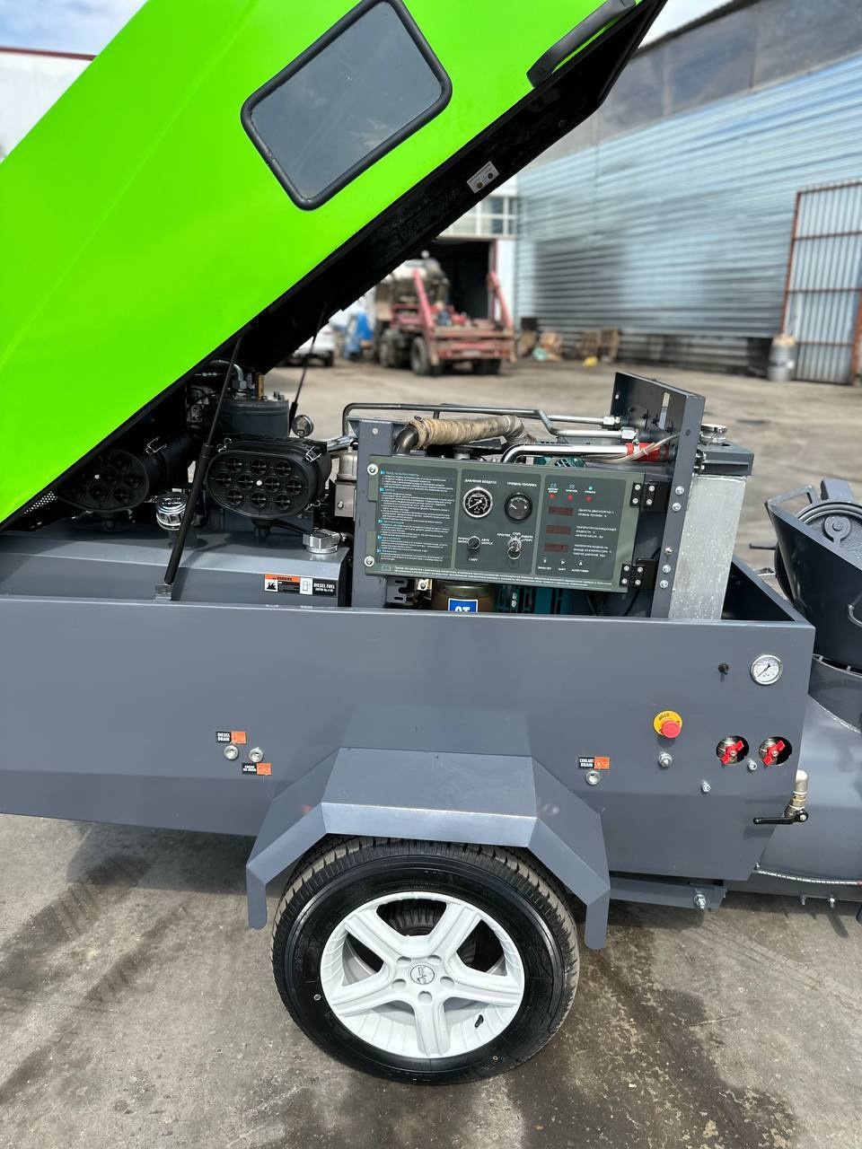

▪️Электронный пульт управления с системой подсветки и ударопрочным стеклом, обеспечивают контроль за электроприборами:
▪️Электронный контроль уровня топлива в баке
▪️Электронный контроль оборотов двигателя
▪️Электронный датчик температуры
▪️Электронный датчик температуры воздуха на выходе из компрессора
▪️Электронный таймер работы установки (моточасы защищены от «скручивания»)
▪️Шасси:
▪️Т-образная рама
▪️Замковое прицепное устройство
▪️Тормоз наката, регулируемый по высоте
▪️Металлические колесные арки (крылья) позволяющие выдерживающие значительные нагрузки
▪️Резино-торсионная подвеска
▪️Литые диски усиленная резина (категорияС)
▪️Ручной тормоз
▪️Опорное стояночное колесо повышенной нагрузки
▪️Регулируемая высота тягово-сцепного устройства;
▪️Устойчивые шасси с механическими инерционными тормозами и центральной регулировкой высоты.
▪️Характеристики смесительного бункера:
▪️Объём смесительного бункера 260 л.
▪️Рабочий объём смесительного бункера 200 л.
▪️Поворотная защитная сетка смесительного бункера
▪️Система сброса избыточного давления в смесительном бункере (безопасная крышка бочки)
▪️Клиренс под смесительным бункером при «нулевом» угле наклона рамы, при наклоне «0 градусов» клиренс под смесительным бункером 200 мм.
▪️Автоматическая система смазки вала смесительного бункера
▪️Засыпная воронка усиленная
▪️Система смазки подвижных механизмов крепления крышки
▪️Проушины для легкости монтажа/демонтажа бочки
▪️Усиленные шланги (РВД)
▪️Увеличенный рукав на отсекатель
▪️Соединение замкового типа (камлок) отсекателя
▪️Специальное высоко истираемое полиуретановое лакокрасочное покрытие (с размещением рекламы клиента)
▪️Правила эксплуатации на нескольких языках, в т.ч. на русском.
▪️Предпусковая инструкция на русском языке выведена на электронный пульт управления
▪️Антивандальная система запирания моторного отсека.
▪️Защитный экран выхлопной системы, предотвращающий травмы (при доступе в моторный отсек)
▪️Увеличенный моторесурс за счёт большего запаса прочности в сравнении с аналогами.
▪️ЭПТС
▪️Дополнительные опции
и возможность установки дополнительного оборудования
▪️Ящик ЗИП
▪️Щётка для смесительного бункера
▪️Брезентовый чехол
▪️Защитная накидка смесительного бункера и крышки капота
▪️Зонт для работы оператора в любую погоду
▪️Перчаточный ящик
▪️Противооткаты
▪️Теплый ящик для подогрева питания
