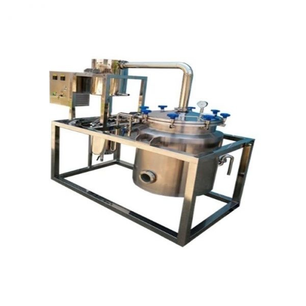

Экстрактор 100L
Обновлено 13.09.2024
959820
- Модель: 100L
- Конструкция: Резервуар, конденсатор, охладитель, резервуар для сбора масла (водомасляный сепаратор), трубопровод
- Общий объем внутреннего бака: 127 л
- Расчетная температура: 120 °С
- Рабочая температура: ≤ 100 °С
- Конденсатор:
- Площадь теплообмена: 3,2 м²
- Расчетное давление со стороны корпуса: 0,3 МПа
- Рабочее давление: Нормальное давление
- Расчетная температура: Нормальная температура
- Рабочая температура: Нормальная температура
- Рабочая среда: Охлаждающая вода
- Труба конденсатора:
- Расчетное давление: Нормальное давление
- Расчетная температура: 100 °С
- Рабочая температура: <100 °С
- Рабочая среда: Вторичный пар
- Охладитель:
- Площадь теплообмена: 0,5 м²
- Рабочая среда: Холодная вода
- Труба охладителя:
- Рабочая температура: <30 °С
- Рабочая среда: Конденсат
- Объем резервуара для сбора растворителя: 15 л
- Материал: Нержавеющая сталь 304
- Обработка поверхности: Зеркальная полировка Ra <0,6 мкм
- Материал изоляционного слоя: Пенополиуретан
- Толщина изоляционного слоя: 50 мм
- Мощность нагрева: 6 кВт
- Габаритные размеры: 1 300 х 800 х 1 800 мм
