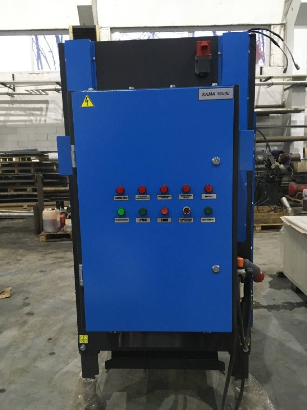

НАЗНАЧЕНИЕ:
Установка применяется для местной и общей очистки воздуха от сухих неслипающихся механических примесей, выделяющихся при следующих технологических процессах:
  • Сварка (ручная, роботизированная);
  • Плазменная, газовая, лазерная резка металла;
  • Напыление, наплавка металла;
  • Аспирация пескоструйных и дробеструйных камер, заточных, отрезных шлифовальных станков;
  • Зачистка, резка, полировка, шлифовка, заточка металлических изделий;
  • Механическая обработка, изделий из композитных материалов, пластиков, керамики, дерева;
  • Аспирация конвейеров, грохотов, пересыпных, упаковочных и иных агрегатов;
  • Прочих технологических процессах, сопровождающихся дымлением, пылением.

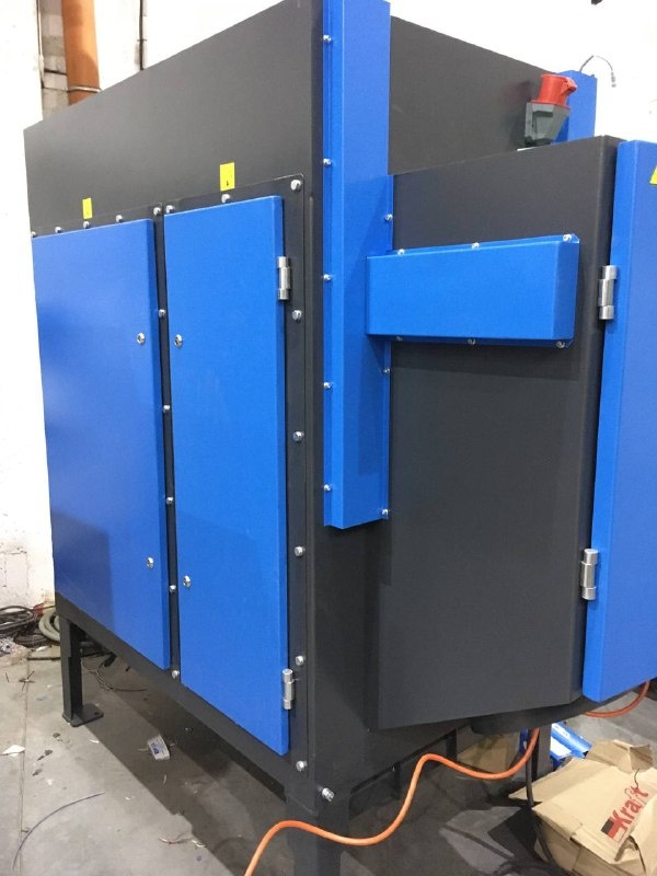

СТАНДАРТНОЕ ОСНАЩЕНИЕ:
  • Комплект патронных фильтров из полиэстера с PTFE-мембраной;
  • Конусы-рассекатели интегрированные с системой подвеса фильтра;
  • Корпус с блоком управления и камерой разряжения для осаждения пыли;
  • Блок вентилятора, оснащенный встроенным вентилятором с частотным регулированием оборотов;
  • Поддон-пылесборник с транспортировочными поворотными роликами. Механизм прижима - фляжные замки;
  • Система автоматической импульсной очистки фильтров сжатым воздухом по перепаду давления (требуется подключение к пневмосети минимальным давлением 5 атм.);
  • Индикация аварий на приборной панели: «низкое давление воздуха», «авария сети»;
  • Встроенный ресивер системы очистки фильтров, выполненный из нержавеющей стали, снабженный автоматическим конденсатоотводчиком;
  • Встроенная защита двигателя от перегрузок и перегрева;
  • Защита электроники от пониженного/повышенного напряжения с автоматическим отключением установки (РНПП) и сигнализацией ошибки на приборной панели;
  • Предварительный фильтр-искрогаситель из нержавеющей стали;
  • Съемные панели на болтовом креплении для доступа в фильтровальный отсек;
  • Приемный патрубок с возможностью верхнего и нижнего подключения.
  • ТЕХНИЧЕСКИЕ ХАРАКТЕРИСТИКИ:
    Наименование характеристикиЗначение характеристики
    Производительность, (м3/час)10 000
    Потребляемая мощность макс., (Вт)11 000
    Класс очистки, не менееF9
    Уровень шума, максимальный (дБ)75
    Номинальное напряжение380
    Тип вентиляторацентробежный
    Тип применяемых фильтровпатронные
    Размер: диаметр х длинна (мм.) /количество фильтров (шт)352*1000/6
    Общая площадь фильтрации, (м2)150
    Масса (кг)800
    Габаритные размеры ДхШхВ, (мм)2077х955х2760
