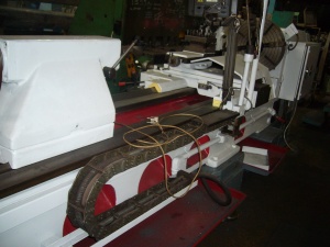

Продается Токарно-винторезный станок 1М63МФ101 (ДИП 300) с РМЦ 1400мм. Производство – Тбилиси. Подключен, можно проверить в работе. Цена, дополнительная информация, фотографии по запросу.

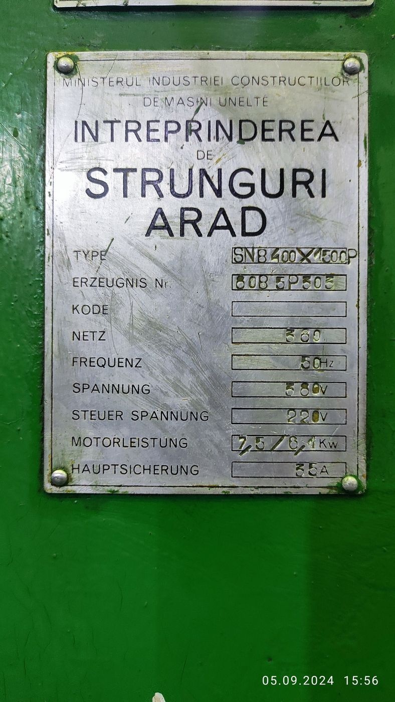

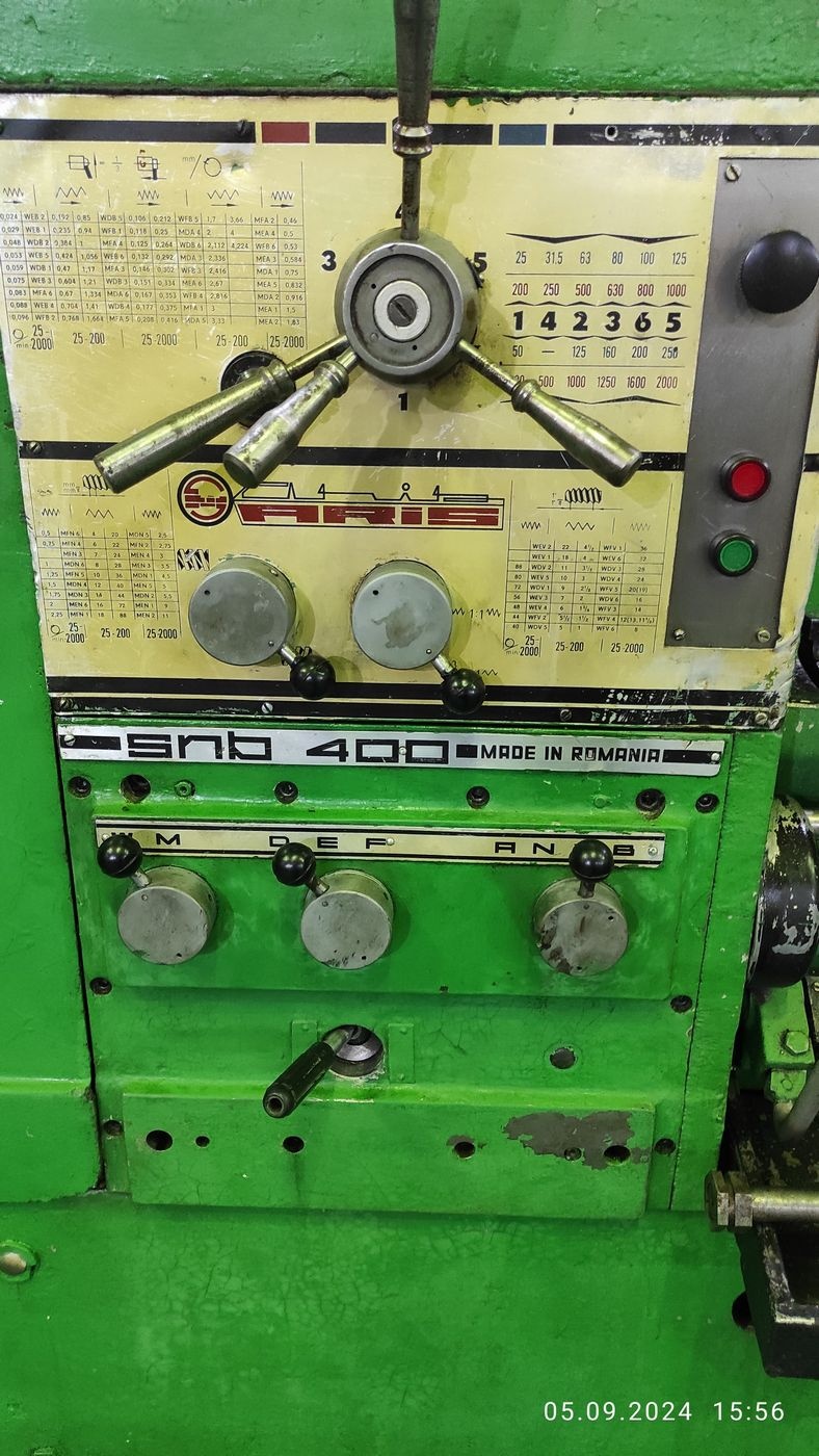

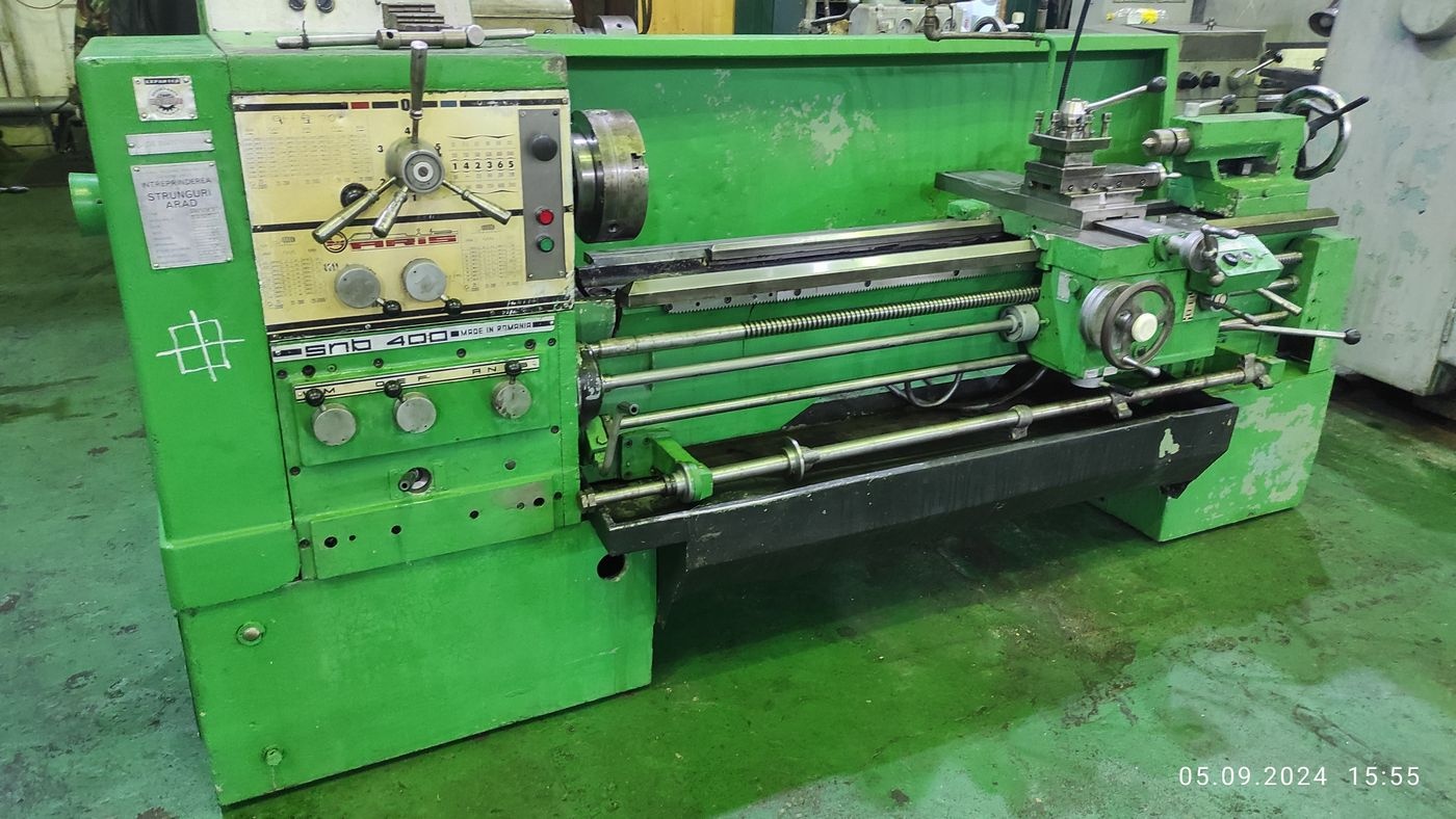

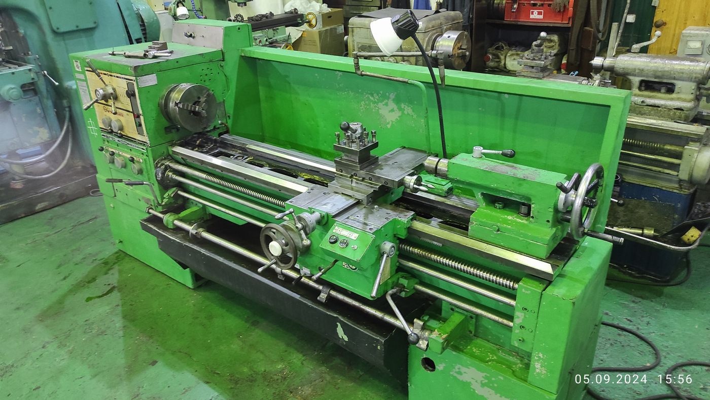

ООО СССРПродам БУ токарный винторезный станок SNB 400. РМЦ 1500 мм, станок в хорошем техническом состоянии, оснащен ГАПом (съёмная часть станины для обработки больших диаметров), с проверкой в работе при осмотре.
Технические характеристики SNB 400
| Наименование параметра | SNB 400 |
| Основные параметры станка | |
| Класс точности по ГОСТ 8-82 | |
| Наибольший диаметр заготовки устанавливаемой над станиной, мм | 400 |
| Высота оси центров над плоскими направляющими станины, мм | 190 |
| Наибольший диаметр заготовки обрабатываемой над суппортом, мм | 210 |
| Наибольшая длина заготовки, устанавливаемой в центрах (РМЦ), мм | 750, 1000, 1500, 2000 |
| Шпиндель | |
| Диаметр отверстия в шпинделе, мм | 52 |
| Наибольший диаметр прутка, проходящий через отверстие в шпинделе, мм | 50 |
| Частота вращения шпинделя в прямом направлении, об/мин | 25..2000 |
| Частота вращения шпинделя в обратном направлении, об/мин | |
| Количество прямых скоростей шпинделя | 18 (М, Е) |
| Конец шпинделя по ГОСТ 12593-72 | Морзе 6 |
| Коробка подач | |
| Диапазон продольных подач, мм/об | 0,024..4,224 |
| Диапазон поперечных подач, мм/об | 0,008..1,40 |
| Количество подач продольных | 66 |
| Количество подач поперечных | 66 |
| Количество нарезаемых резьб — метрических | 35 |
| Количество нарезаемых резьб — модульных | 35 |
| Количество нарезаемых резьб — дюймовых (Whitworth) | 37 |
| Количество нарезаемых резьб — питчевых | 37 |
| Пределы шагов метрических резьб, мм | |
| Пределы шагов дюймовых резьб, ниток/дюйм (Whitworth) | 88..1 |
| Пределы шагов модульных резьб, модуль | 0,5..88 |
| Пределы шагов питчевых резьб, питч диаметральный | 88..1 |
| Суппорт | |
| Наибольшая длина продольного перемещения, мм | 725, 975, 1475, 1975 |
| Шаг ходового винта, мм | 12 |
| Модуль рейки, мм | 2,5 |
| Наибольшая длина поперечного перемещения, мм | 225 |
| Скорость быстрых продольных перемещений, м/мин | 4 |
| Скорость быстрых поперечных перемещений, м/мин | 1,26 |
| Ход суппорта за один оборот маховичка, мм | 23,3 |
| Цена деления лимба поперечного перемещения, мм | 0,025 |
| Наибольшее усилие, допускаемое механизмом подач на резце — продольное, Н | |
| Задняя бабка | |
| Диаметр пиноли задней бабки, мм | 70 |
| Конус отверстия в пиноли задней бабки по ГОСТ 2847-67 | Морзе 4 |
| Наибольшее перемещение пиноли, мм | 180 |
| Электродвигатель главного привода, кВт (об/мин) | 7,5/ 6,1 (3000/ 1500) |
| Электродвигатель привода быстрых перемещений, кВт (об/мин) | 0,55 (1000) |
| Электродвигатель насоса СОЖ, кВт (об/мин) | 0,15 (3000) |
| Габариты станка (длина ширина высота) РМЦ=1000, мм | 2500 х 1120 х 1415 |

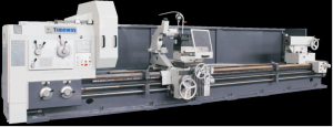

Токарно - винторезный станок (1Н65, 1М65, 165, ДИП500) РМЦ 5000мм. предназначен для выполнения разнообразных токарных работ, включая точение конусов и нарезание резьб: метрических, дюймовых,...
Токарно - винторезный станок (1Н65, 1М65, 165, ДИП500) РМЦ 3000мм. предназначен для выполнения разнообразных токарных работ, включая точение конусов и нарезание резьб: метрических, дюймовых,...
