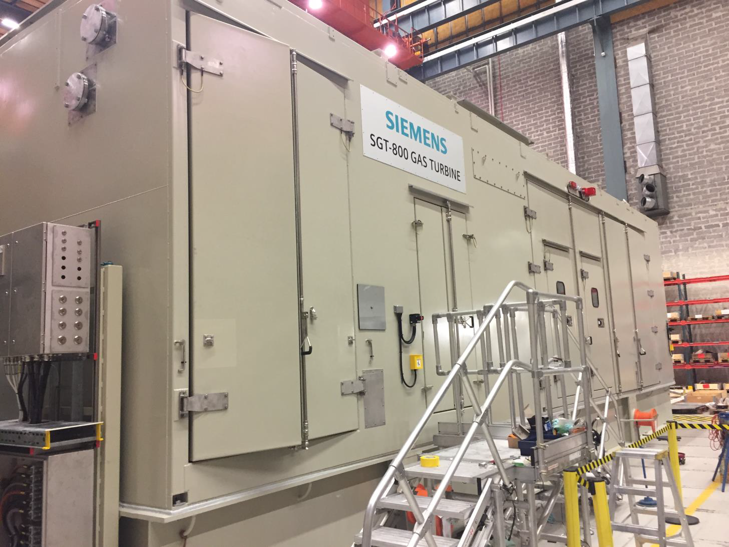

Контейнерное исполнение.
SGT-800 — это высокопроизводительная промышленная газовая турбина, подходящая для различных применений, включая простой цикл, комбинированную выработку тепла и электроэнергии и электростанцию комбинированного цикла. Для обеспечения надежности SGT-800 ее философия проектирования основана на простоте, прочности и использовании проверенных технологий. Модульность, небольшое количество деталей, длительный срок службы компонентов и простота осмотра обеспечивают высокую доступность и низкие затраты на техническое обслуживание.
Эта газовая турбина с электрогенератором никогда не устанавливалась и никогда не использовалась.

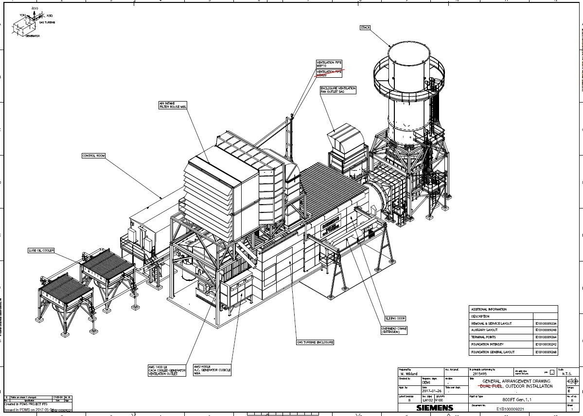

Газотурбинная установка Siemens SGT-800 Power Generation для наземных применений включает:
Газотурбинное оборудование
Газотурбинный двигатель
Одновальный вал с номинальной мощностью 54 МВт. Двигатель предназначен для привода холодного конца и соответствует электрическим условиям ISO.
Корпус впускного отверстия компрессора и корпус впускного раструба.
Одна кольцевая камера сгорания третьего поколения с низким уровнем выбросов, включая 30 горелок с низким уровнем выбросов.
Система выхлопных газов
∙ Изолированный осевой выхлопной диффузор с опорой.
∙ Высота дымовой трубы: 18 м над землей.
∙ Подготовлено для установки отводного клапана (отводной клапан не входит в комплект).
Опорная рама для газовой турбины Корпус газовой турбины
Корпус для защиты от непогоды и шума, оснащенный вентиляцией, основным и аварийным освещением, а также внешними лестницами и проходами.
∙ Левое отверстие для техобслуживания, вид от выхлопа к входу. Внутренние проходы.
Вентиляция корпуса газовой турбины
∙ 2 вентилятора с приводом от переменного тока на 100%, создающие атмосферное разрежение в корпусе газовой турбины. Вентиляторный блок расположен снаружи корпуса.
∙ Одноступенчатый одноразовый барьерный воздушный фильтр класса G4.
Газовая топливная система
∙ Внутренний газовый топливный блок.
∙ Ручной запорный клапан и пневматический пружинный запорный газовый запорный клапан.
∙ Y-образный сетчатый фильтр с измерением перепада давления.
∙ Трубопровод из нержавеющей стали после сетчатого фильтра.
∙ Вентиляционный клапан в атмосферу.
Система зажигания
∙ Основное газовое топливо, используемое в качестве газа зажигания.
∙ Регулятор давления, запорные и выпускные клапаны (электромагнитные).
∙ Высокоэнергетическая свеча зажигания для перекрестного зажигания.
Пусковая система
Статический преобразователь частоты, управляемый электростартером переменного тока и валоповоротным двигателем с коробкой передач.
∙ Вал привода с подшипниками и свободным колесом муфты типа SSS.
Система смазочного масла
Система общая для привода и ведомого оборудования.
∙ Бак из углеродистой стали с подогревом погруженного масла.
∙ Три главных насоса переменного тока центробежного типа, два в рабочем режиме и один в режиме ожидания. Полностью автоматическое и безударное переключение на резервный насос. Выбег может быть выполнен безопасно с одним работающим насосом.
Система охлаждения и уплотнения воздуха
∙ Приборы и компоненты для стандартной системы охлаждения и уплотнения воздуха.
Система промывки и очистки
∙ Система промывки турбокомпрессора.
∙ Тележка для промывки водой.
Электрогенераторное оборудование
Электрогенератор
Четырехполюсный синхронный генератор переменного тока с явнополюсным ротором. Бесщеточная система возбуждения с вращающимся выпрямителем и ГПМ для питания возбуждения. Смазочное масло подается общей системой газотурбинного агрегата.
▪ 11 кВ, 50 Гц и 1500 об/мин.
▪ Коэффициент мощности 0,8.
Синхронизирующее оборудование
∙ Автоматическая и ручная (полуавтоматическая) система синхронизации для двух выключателей: генераторного выключателя и одного дополнительного выключателя. Система снабжена выключателем «синхронизирующего обхода» для замыкания выключателя при «мертвой шине».
Главная передача и муфты
∙ Редуктор скорости 6600/1800 об/мин двухвинтовой конструкции. Высокоскоростной вал-втулка между газовой турбиной и редуктором скорости. Низкоскоростной вал-втулка между редуктором скорости и электрогенератором.
Вспомогательное оборудование
Анкерные болты, вспомогательные устройства, такие как лестницы, платформы, охладители, топливные системы и т. д.
Система обнаружения газа
Корпус оснащен системой обнаружения газа для обнаружения утечек газового топлива.
Система обнаружения и тушения пожара
Система обнаружения и тушения пожара для помещения газовой турбины.
∙ Центральный блок пожаротушения для сигнализации и автоматического тушения.
∙ Распределительные трубопроводы, клапаны и форсунки системы пожаротушения.
Электрическое и контрольное оборудование
∙ Отдельно стоящая LER, включая внутреннее освещение, HVAC и внешние лестницы и платформы. Отдельный модуль батареи ИБП.
Центр управления двигателем
Центр управления двигателем (MCC), включая
низковольтное распределение IEC 61439 форма 4b и конструкцию выдвижного блока, питающую всех потребителей, кроме системы запуска.
Система управления
∙ Система управления, контроля и защиты на базе микропроцессора с операторской станцией на базе ПК. Прикладное программное обеспечение в контроллерах имеет резервное питание от батареи в течение двух месяцев. Лицензия на программирование системы управления включена в операторскую станцию.
