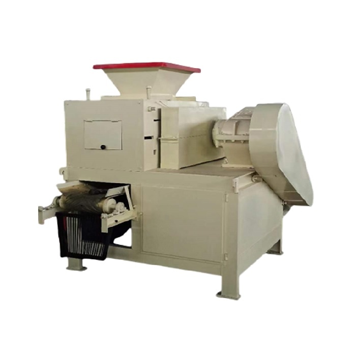

Валковый пресс:
  • Модель: YQ-500
  • Максимальная производительность: 5 т/час
  • Мощность: 30 кВт
  • Давление: 180 т/см²
