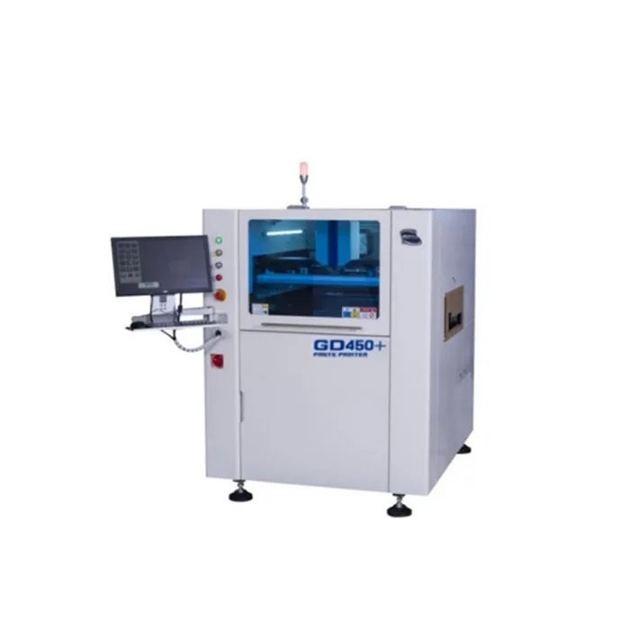

Принтер трафаретной печати автоматический GD450+
Обновлено 16.09.2024 960235
  • Модель: GD450+
  • Метод управления:  ПЛК
  • Максимальный размер платы: 450х350 мм
  • Минимальный размер платы: 50х50 мм
  • Толщина платы: 0,4х6 мм
  • Деформация ПП: Максимальная диагональная линия 1%
  • Вес платы: 6 кг
  • Разрыв в поле доски: от 3 до 3 мм
  • Максимальный нижний зазор: 20 мм
  • Скорость передачи, по конвейеру: 1500 мм, максимальная
  • Высота передачи от земли: 900±40 мм
  • Направление: Настраиваемое
  • Режим передачи: Одноступенчатая
  • Метод демпфирования печатной платы: Программируемое гибкое боковое давление
  • Метод поддержки: Магнитные держатели, блок одинаковой высоты
  • Параметры печати:
  • Печатающая головка: Печатающая головка с замкнутым контуром
  • Размер рамки шаблона: 370х470 мм – 737х737 мм
  • Максимальная площадь печати: 450х350 мм
  • Тип скребка: Стальной скребок BEDRI/Скребок для клея (угол наклона 45°/55°/60°)
  • Длина скребка: 220 – 500 мм
  • Высота скребка: 65±1 мм
  • Толщина скребка: Алмазоподобное углеродное покрытие 0,25 мм
  • Режим печати: Одинарная или двойная скребковая печать
  • Длина демонтажа: 0,02 – 12 мм
  • Скорость печати: 0 – 200 мм/с
  • Давление печати: 0,5 – 10 кг
  • Печатный штрих: ± 200 мм от центра
  • Параметры изображения:
  • Поле зрения: 6.4х4.8 мм
  • Диапазон регулировки платформы: Х,Y: ±7,0 мм, 0:±2,0°
  • Тип контрольной точки: Паяльная площадка/отверстия
  • Система камер: Независимая камера, система визуализации изображения верх/вниз
  • Параметры производительности:
  • Точность повторения калибровки изображения: ±10,00% микрон, при 6 сигма, Сp>2.0
  • Точность повторения печати: ±10,00% микрон, при 6 сигма, Сp>2.0
  • Время цикла: 7 сек
  • Смена продукта: менее 5 минут
  • Оборудование:
  • Требование к сжатому воздуху: 4-6 кг/см, диаметр трубки 10,0 дюймов
  • Источник питания: AC 220В, 50 Гц
  • Размер:  1150×1450×1480 мм
  • Вес: 1000 кг
