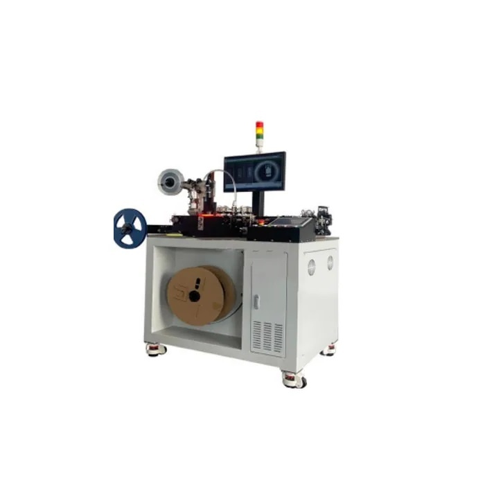

Автоматический упаковщик SMD компонентов в ленту NASD-ZPBDJ01
Обновлено 17.09.2024 960252
  • Скорость упаковки: 4000 – 8000 шт / ч
  • Применимая ширина несущей ленты: 8 – 72 мм
  • Стандарт пластиковой упаковочной и бумажной ленты:  EIA-481A
  • Рабочая среда:
  • Температура: 0 – 50 °С
  • Влажность:  35 – 85 %
  • Метод выгрузки: Выгрузка вибрирующей пластиной, автоматическая подача
  • Модуль проверки элементов: Обнаружение передней и задней части продукта, повреждений, размера, грязи, царапин и т. д.
  • Точность обнаружения: 99,95 %
  • Количество необходимых вибрационных чаш (размеры EIA):
  • 3216-18: 1 чаша
  • 2528-21: 1 чаша
  • 6032-28: 1 чаша
  • 7343-31: 1 чаша
  • 7343-43: 1 чаша
  • 7343-20: 1 чаша
  • Вибрационная чаша (требуется отдельная для каждого размера):  5 шт.
  • Метод запечатывания: Термосваривание / холодное запечатывание
  • Источник воздуха:  0,3 – 0,6 Мпа
  • Электропитание:  220 В, 50 Гц
  • Мощность:  1,1 кВА
  • Габаритные размеры:  1410 х 800 х 1810 мм
  • Вес:  350 кг
