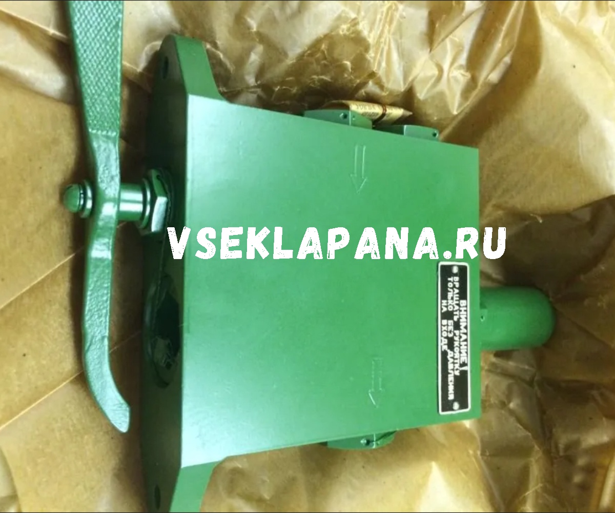

Ручной регулятор расхода ГА-231
Рабочая жидкость по ГОСТу 6794-75 масло АМГ-10
Диапазон эксплуатационных температур окружающего воздуха, °С -60…+60
Максимальная температура рабочей жидкости, °С +90
Максимальное рабочее давление на входе, кгс/см2 при расходе до 40 л/мин при расходе свыше 40 л/мин до 270 до 260
Максимальное рабочее давление на выходе, кгс/см2 при расходе до 40 л/мин при расходе свыше 40 л/мин до 250 до 220
Установленный расход, который поддерживается регулятором, л/мин максимальный минимальный 72 10
Изменение расхода от 10 до 72 л/мин производится при повороте рукоятки на угол, град, не более 360
Габаритные размеры, мм длина ширина высота 251 130 48
Сухая масса, кг, не более 4,5
