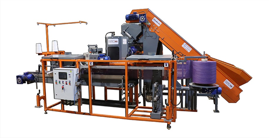

Автоматический фасовочный комплекс для овощей АБС-1
Стабильность работы и 100тн/12часов ГАРАНТИРУЕМ!
Автоматический фасовочный комплекс для овощей АБС-1 предназначен для автоматического взвешивания овощей (картофель, лук, свекла, морковь) от 5 кг до 25 кг, и последующей упаковки порций в сетку-мешок.
Производительность: до 12 т/ч
Количество сбросов в минуту: до 8 — при 25 кг
Количество дозирующих лент: 2 ед.
Погрешность при взвешивании составляет — 1-2 единицы продукта
Высота загрузки: 729-865 мм
Высота выгрузки: 400-535 мм
Габариты (д/ш/в): 5480/2650/2550 мм
Масса: 1045 кг
Транспортер ТЛ-1525 в комплекте
Продукт загружается в приёмный лоток дозатора. Благодаря низкой высоте приемного лотка (продукт можно загружать: как вручную (из сеток), так и практически с любого оборудования, имеющего высоту выгрузки от 750 до 1100мм.
Далее 2-мя лентами с лопатками продукт из приемного лотка загружается в бункер накопления порции, где происходит взвешивание продукта.
Для набора порции используется 2 ленты: одна широкая (455 мм), вторая узкая (95мм). Благодаря широкой ленте набор продукта осуществляется быстро, а узкая лента позволяет осуществлять точное взвешивание.
После набора веса дозатор подает звуковой сигнал и ждет команды для выгрузки продукта.Сигнал подает упаковочная машина.
После чего горловина дозатора высыпает продукт на транспортер ленточный, который загружает порцию в автоматическую упаковочную машину.
Работа упаковочной машины в сетку построена следующим образом: сетка из рулона через комплект натяжных роликов поступает в узел спайки ленты который ТЭНом производит надрез сетки.
Надрезанная сетка при дальнейшем движении в верхней части раздвигается разделителем на две половинки и огибает загрузочную горловину.
При набегании кармана в сетке на датчик положения отверстия последний даёт команду дозатору и сетка через горловину приема продукта загружается взвешенной порцией корнеплодов. Швейная машина зашивает сетку.
При дальнейшем движении второй ТЭН отрезает оставшуюся перемычку сетки и мешок подаётся транспортёром к месту загрузки.
