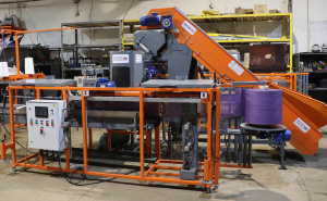

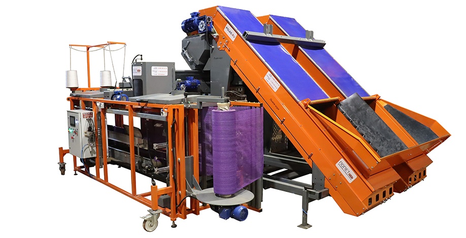

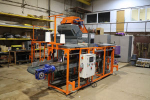

Автоматический фасовочный комплекс для овощей АБС-2 предназначен для автоматического взвешивания овощей (картофель, лук, свекла, морковь) от 5 кг до 25 кг, и последующей упаковки порций в сетку-мешок.
Производительность: до 24 т/ч
Количество сбросов в минуту: до 16 — при 25 кг
Количество дозирующих лент: 4 ед.
Погрешность при взвешивании составляет — 1-2 единицы продукта
Высота загрузки: 764-824 мм
Высота выгрузки: 400-535 мм
Габариты (д/ш/в): 5480/3650/2450 мм
Масса: 2010 кг
Транспортер ТЛ-2525 в комплекте

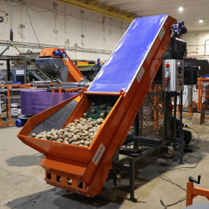

Продукт загружается в приёмный лоток дозатора. Благодаря низкой высоте приемного лотка (продукт можно загружать: как вручную (из сеток), так и практически с любого оборудования, имеющего высоту выгрузки от 750 до 1100мм.

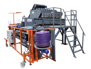

Далее 4-мя лентами с лопатками продукт из приемного лотка загружается в бункера накопления порции, где происходит взвешивание продукта. Для набора порции используется 4 ленты: 2 широких (455 мм), 2 узких (95мм). Благодаря широким лентам набор продукта осуществляется быстро, а узкие ленты позволяют осуществлять точное взвешивание. После набора веса дозатор подает звуковой сигнал и ждет команды для выгрузки продукта. Сигнал подает упаковочная машина.
После чего горловина дозатора высыпает продукт на транспортер ленточный, который загружает порцию в автоматическую упаковочную машину.

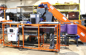

Работа упаковочной машины в сетку построена следующим образом: сетка из рулона через комплект натяжных роликов поступает в узел спайки ленты который ТЭНом производит надрез сетки. Надрезанная сетка при дальнейшем движении в верхней части раздвигается разделителем на две половинки и огибает загрузочную горловину.

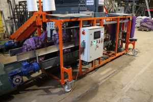

При набегании кармана в сетке на датчик положения отверстия последний даёт команду дозатору и сетка через горловину приема продукта загружается взвешенной порцией корнеплодов. Швейная машина зашивает сетку. При дальнейшем движении второй ТЭН отрезает оставшуюся перемычку сетки и мешок подаётся транспортёром к месту загрузки..
