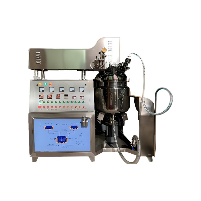

Вакуумный гомогенизатор для мёда AVE-100L
Обновлено 20.09.2024 961165
  • Модель: AVE-100L
  • Резервуар:
  • Рабочий объем: 35 – 100 л
  • Полный объем: 120 л
  • Материал внутреннего слоя:
  • Резервуар: SUS316L
  • Головка уплотнения: SUS316L
  • Фланец вокруг резервуара: SUS316
  • Толщина внутреннего слоя:
  • Резервуар: 4 мм
  • Головка уплотнения: 4 мм
  • Фланец вокруг резервуара: 25 мм
  • Средний слой:
  • Материал: SUS304
  • Толщина:  4 мм
  • Мощность нагрева:  6 кВт
  • Температура нагрева: 0 – 100 °С
  • Тип охлаждения: Водяное охлаждение
  • Материал внешнего слоя:
  • Резервуар:  SUS304
  • Головка уплотнения: SUS304
  • Толщина внешнего слоя:
  • Резервуар:  3 мм
  • Головка уплотнения: 3 мм
  • Крышка:
  • Материал головки уплотнения:  SUS316L
  • Толщина головки уплотнения:  4 мм
  • Мешалка и скребок:
  • Материал лопасти мешалки:  SUS316L
  • Толщина лопасти мешалки:  8 мм
  • Материал скребка:  PTFE
  • Толщина скребка:  10 мм
  • Мощность: 1,5 кВт
  • Скорость: 0 – 62 об / мин
  • Нижний гомогенизатор:
  • Материал: SUS316L
  • Мощность: 4 кВт
  • Скорость: 0 – 2 880 об / мин
  • Инвертор: DELTA, Тайвань
  • Мощность гидравлической подъемной системы: 0,75 кВт
  • Мощность вакуумного насоса цикла: 0,81 кВт
  • Отрицательное давление в резервуаре:  0,06 МПа
  • Габаритные размеры:  2 000 х 760 х 2 100 мм
  • Вес: 1 000 кг
