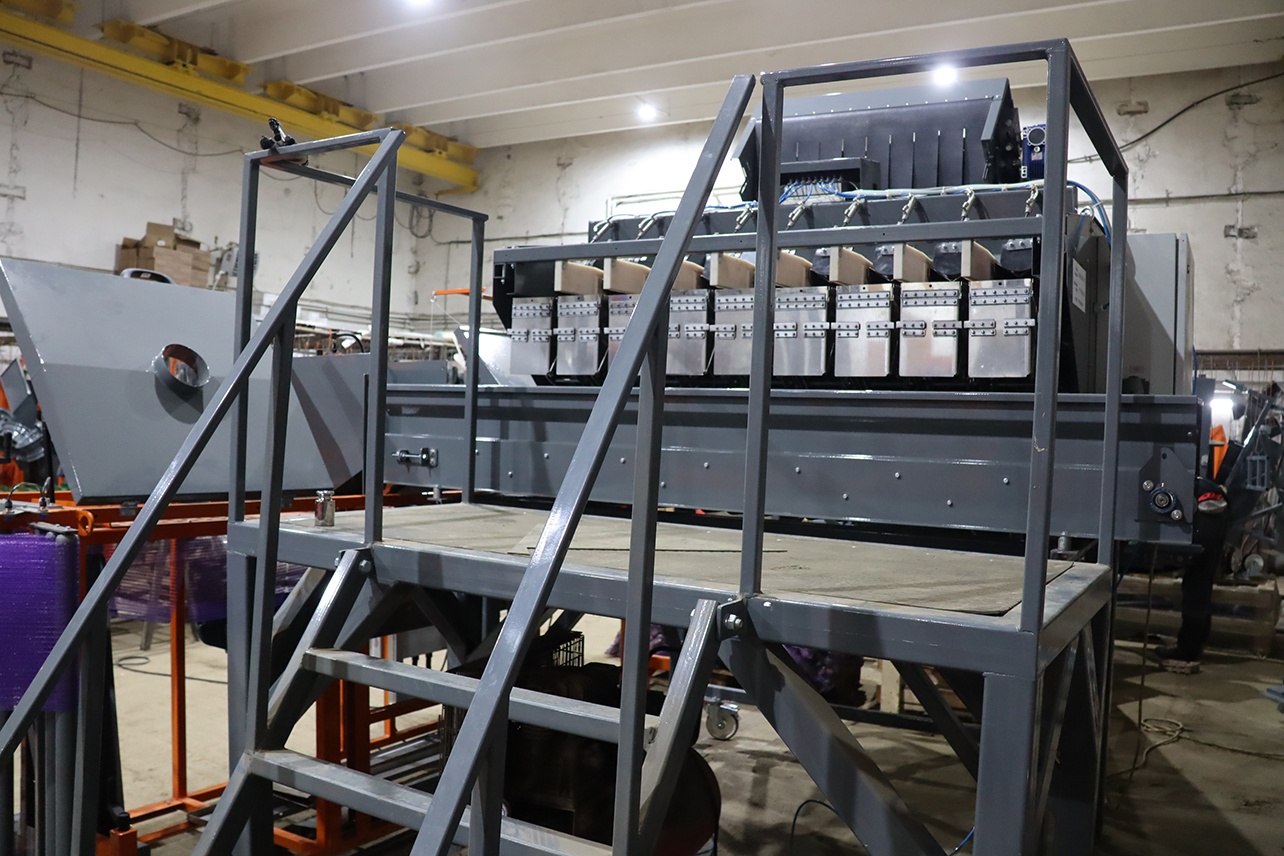

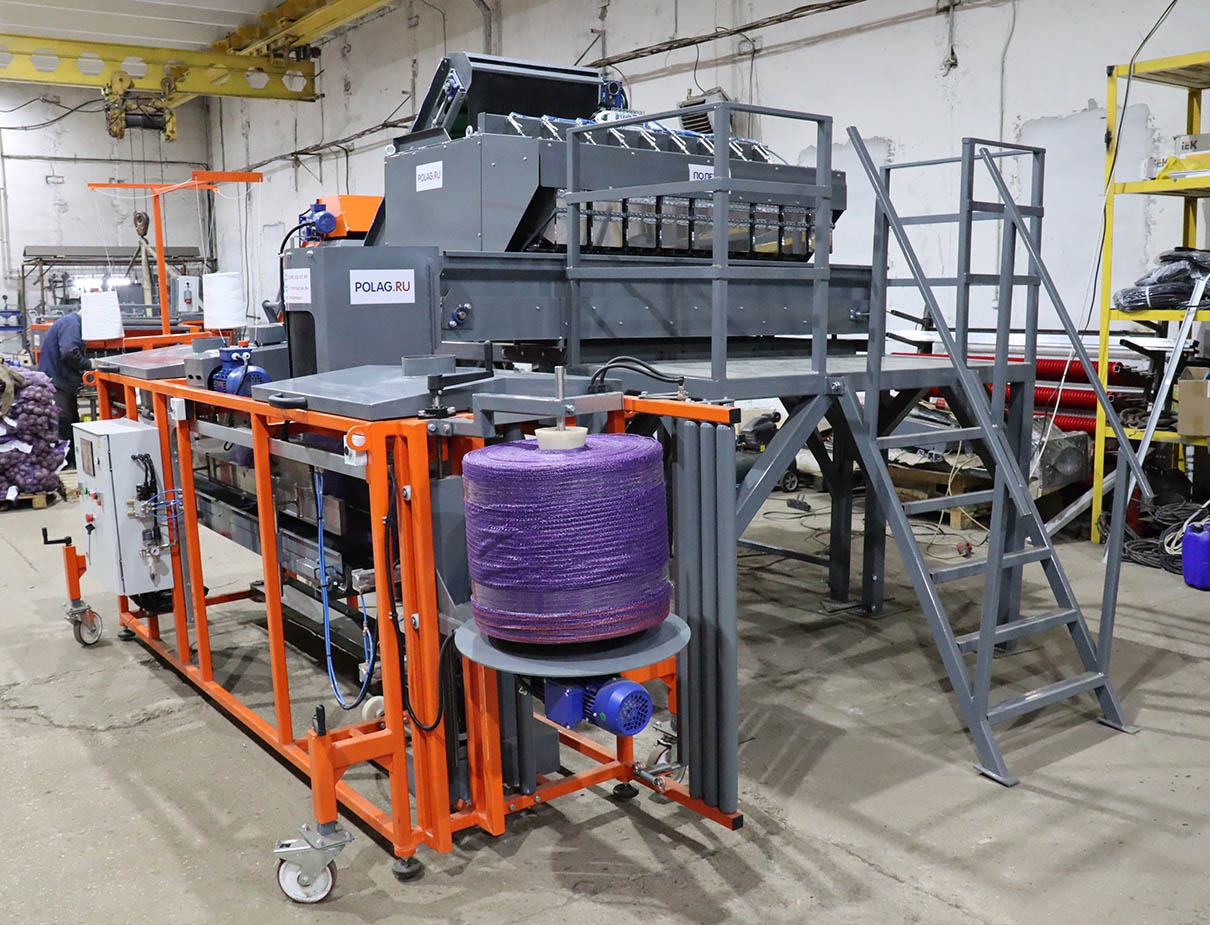

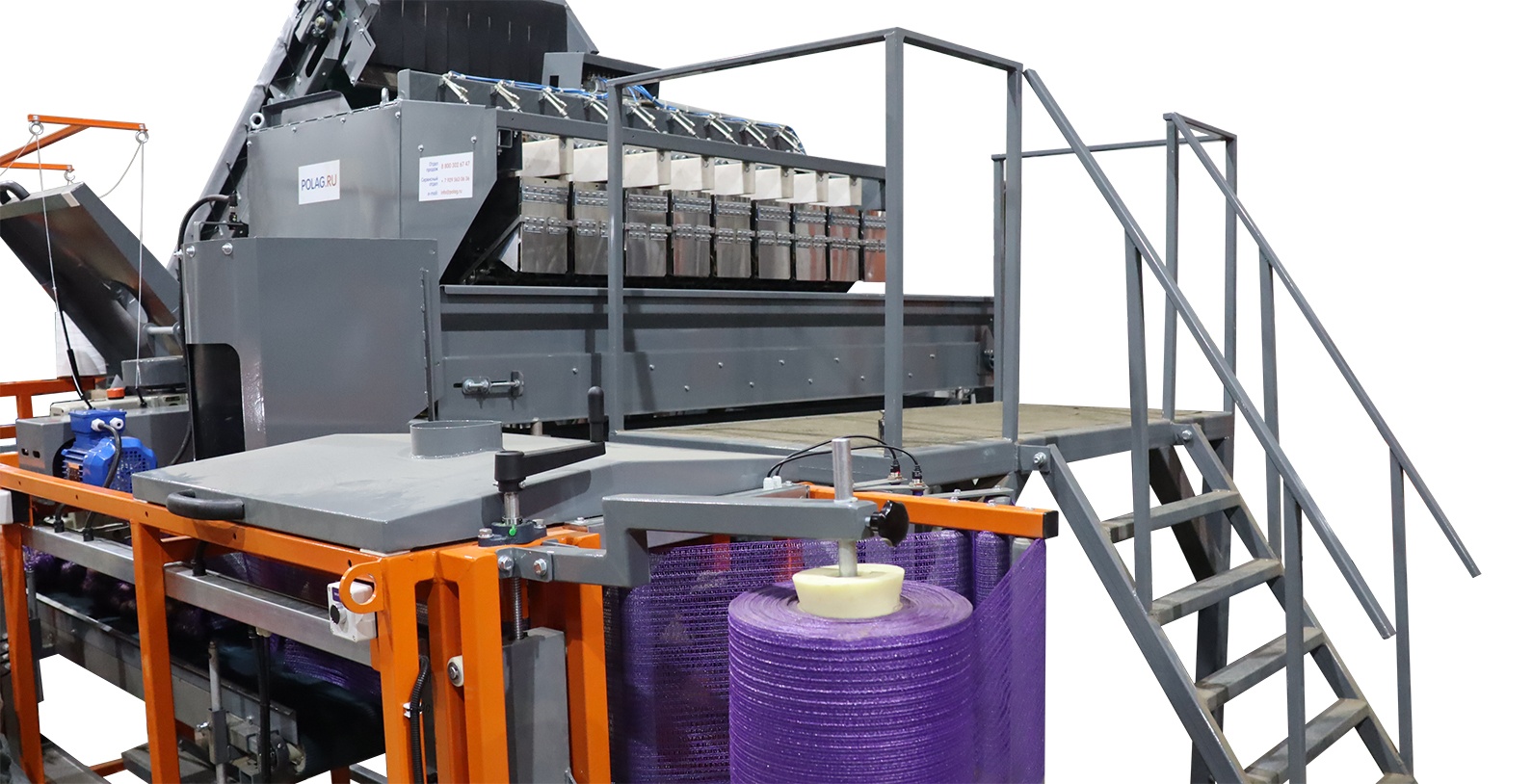

Весовая станция ВС-9 предназначена для точного порционного взвешивания овощей (картофель, морковь, лук, свекла) от 0,5 до 25 кг — для дальнейшей автоматической фасовки в сетку, мешок, пакет, клипсу, бандероль, короб и т.д.
Основное преимущество ВС-9 - это точность взвешивания.
Использование ВС-9 позволяет уменьшить финансовые потери из-за перевеса продукта.
Производительность: до 10 т/ч
Количество весовых чаш: 9 шт.
Вес упаковки: от 0,5 до 25 кг
Количество сбросов в минуту: до 20 при 2,5 кг, до 7 при 25 кг
Погрешность при взвешивании составляет до 50 гр.
Высота загрузки: (мм) 2450-2800
Высота выгрузки: (мм) 1500-1850
Габариты д/ш/в: (мм) 2943/ 2676 /1820
Масса: (кг) 1500
До начала работы оператор выбирает требуемый вес (от 0,5 до 25 кг) и режим работы (быстро или точно – регулируется пределом допустимой погрешности, по умолчанию 50 г.).

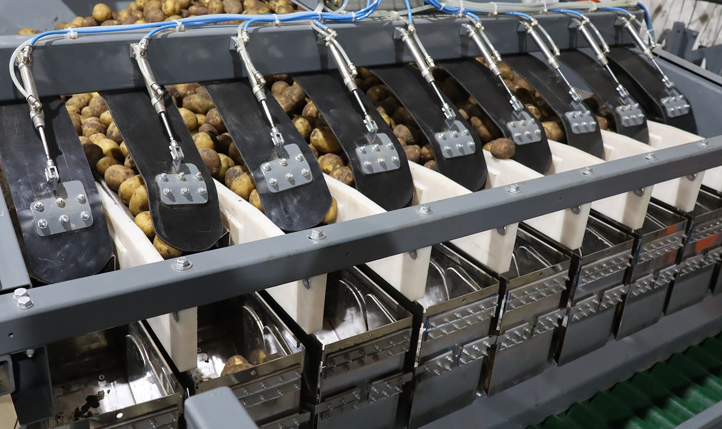

После включения кнопки «ПУСК» на панели управления весовая станция включает подающий транспортер ТЛН-40100 и продукт принимается с линии и подается в приемную часть Весовой станции, где 2 пластины за счёт вибрации равномерно распределяют продукт по всем 9 вибролоткам.

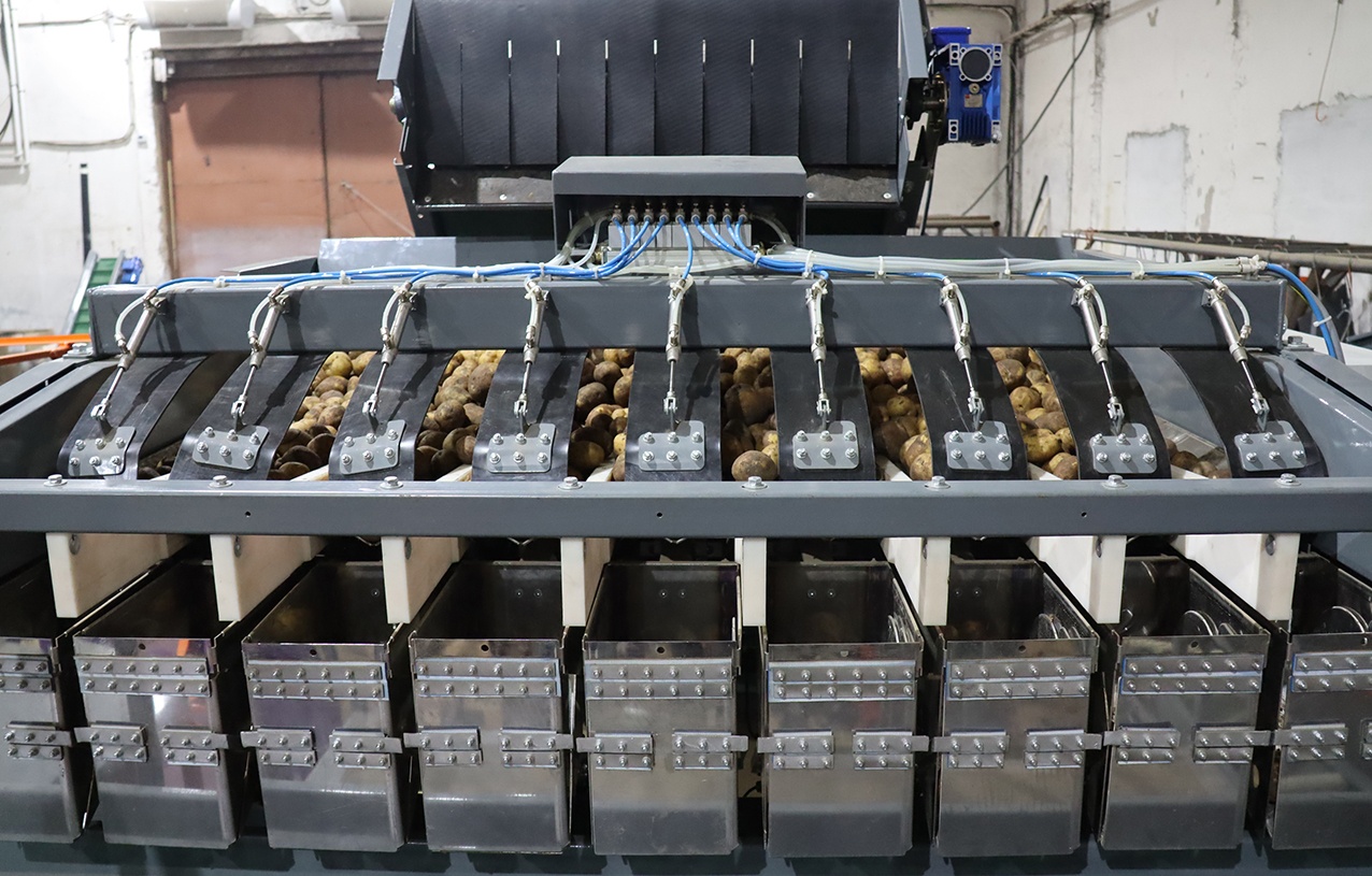

Вибролотки независимо друг от друга наполняют весовые чаши необходимым весом. В каждую чашу набирается порядка 20% веса требуемой порции (например, для рецепта 2,5 кг. в каждую чашу будет набираться 400-600г.).
Далее контроллер по специальному алгоритму считает какие чаши открыть, чтобы получился максимально точный вес. Если набранный в чашах вес не позволяет получить требуемый вес порции с допустимой погрешностью (задается в рецепте), в несколько чаш догружается по 1-2шт. продукта.
После подбора нужных чаш, контроллер подает сигнал на открытие и выгрузку порядка 4-6 чаш. Продукт выгружается на отводящий ленточный транспортер, который подает продукт в упаковочную машину. Далее цикл повторяется, но уже набираются только пустые чаши.
