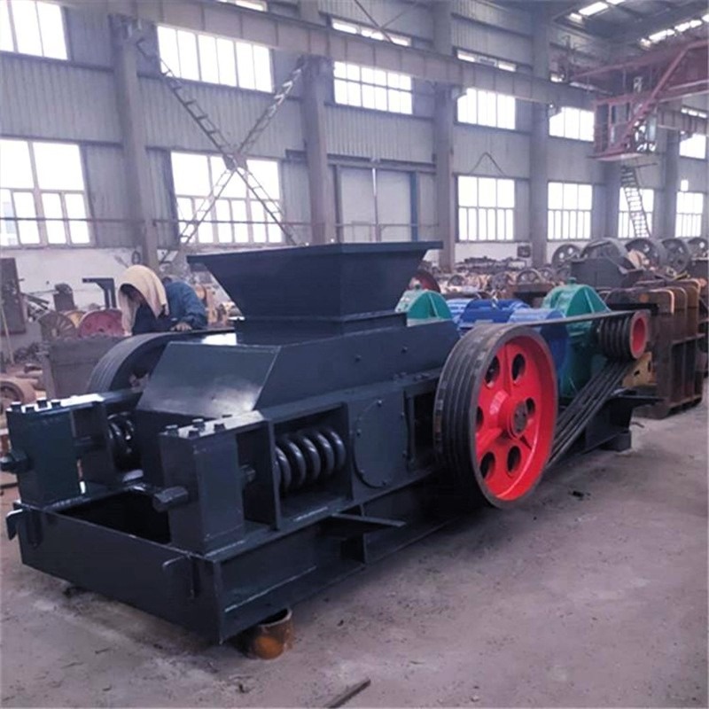

Валковая дробилка 2PG 1000x800 представляет собой механическое устройство, предназначенное для дробления материалов на куски с использованием вращающихся валков. В данной серии обозначение "2PG" указывает на два вращающихся вала, а размеры 1000x800 это рабочее пространство между валками (ширина x диаметр вала).
Основные характеристики и особенности:
Двойные валки: Две пары вращающихся валков, расположенных параллельно друг другу, что обеспечивает эффективное дробление материала.
Регулируемый зазор: Между упорами и корпусами устанавливаются прокладки, регулирующие величину щели между валками. Модель имеет возможность регулировки зазора между валками, что позволяет настроить размер конечного продукта в соответствии с требованиями производства. Также регулируемый размер выгрузки, повышает гибкость использования, удовлетворяя разнообразные требования клиентов.
Прочная конструкция: Дробилка изготовлена из прочных материалов, таких как сталь и чугун, что обеспечивает долгий срок службы и высокую надежность в работе.
Мощность и производительность: Привод валковой дробилки — от электродвигателя. Оптимизированная глубокая полость дробления, высокая эффективность дробления, снижает затраты на энергию до 15% -30%;
Применение: Дробилка может быть предназначена для использования в различных отраслях, таких как горнодобывающая промышленность, строительство, химическая промышленность и др.
Безопасность и обслуживание: Возможно, в описании указываются меры безопасности и рекомендации по обслуживанию оборудования.
Размер сырья на входе: 25-90 мм
Размер разгрузочного окна: 3-40 мм
Производительность: 12-50 т/ч
Мощность: 2х45 кВт
Габариты (Д×Ш×В): 2940×2080×2065 мм
