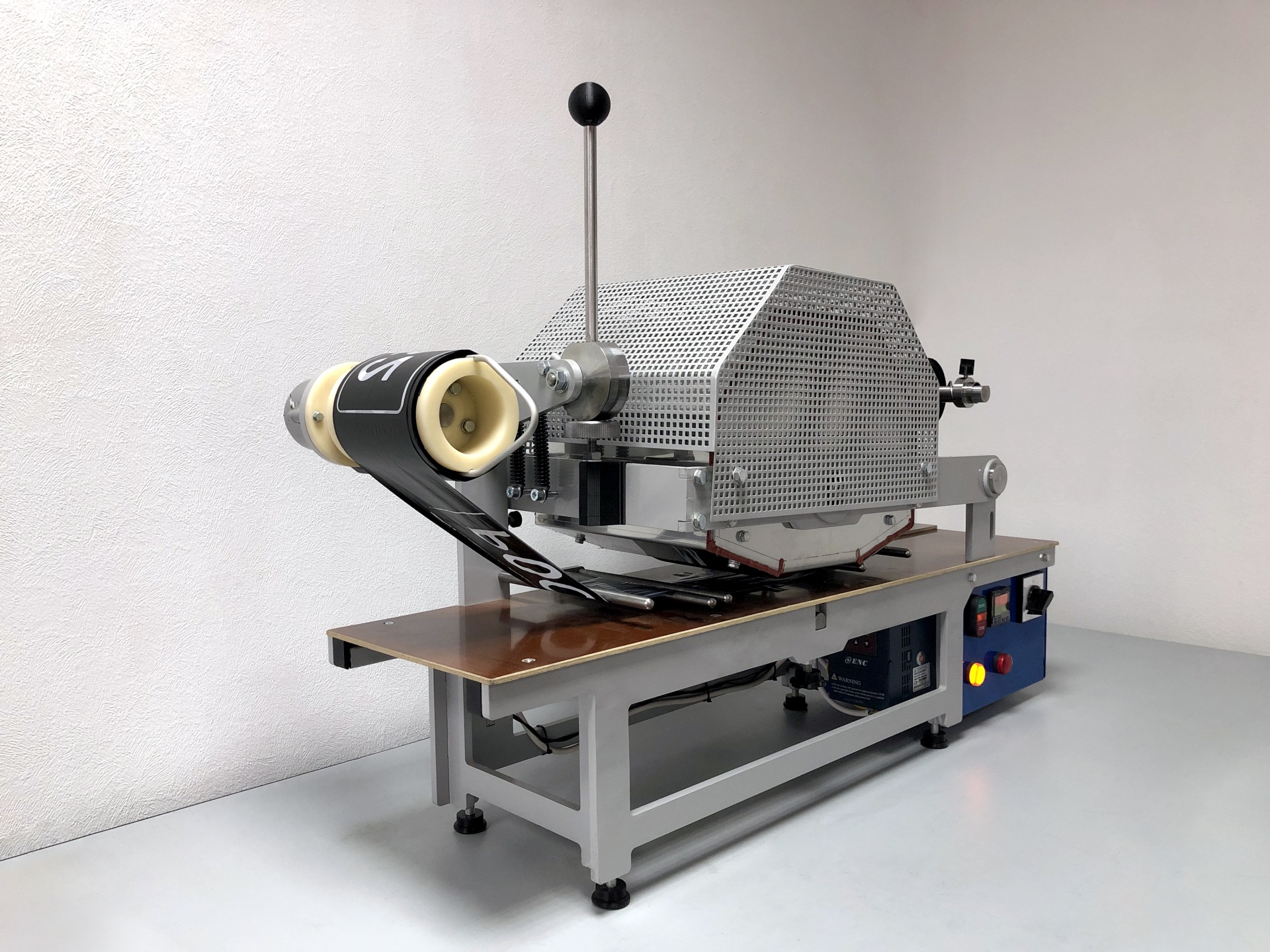

Инжиниринг-ПОкрашивающий термотрансферный станок ТПС-1
Область применения данного станка – окрашивание выдавленных окантовки и символов на пластинах государственных регистрационных знаков (грз рф). Станок предназначен для окрашивания номеров всех действующих Типов согласно ГОСТ Р50577-2018
Производительность при размере заготовки - 520мм х113мм
Номерных знаков в час - 400 шт.
Вращающий момент барабана, Нм - 36,5
Тип питающей сети - однофазная
Частота тока, Гц - 50 ±2%
Параметры питающей сети, В - 220 ±10%
Максимальная потребляемая мощность, кВт - 1,5
Термотрансфертная пленка в рулонах: ширина 240 мм, длина 150 м
Габаритные размеры, мм (Д, Ш, В) - 1110, 410, 680 мм
Масса не более, кг - 80 кг

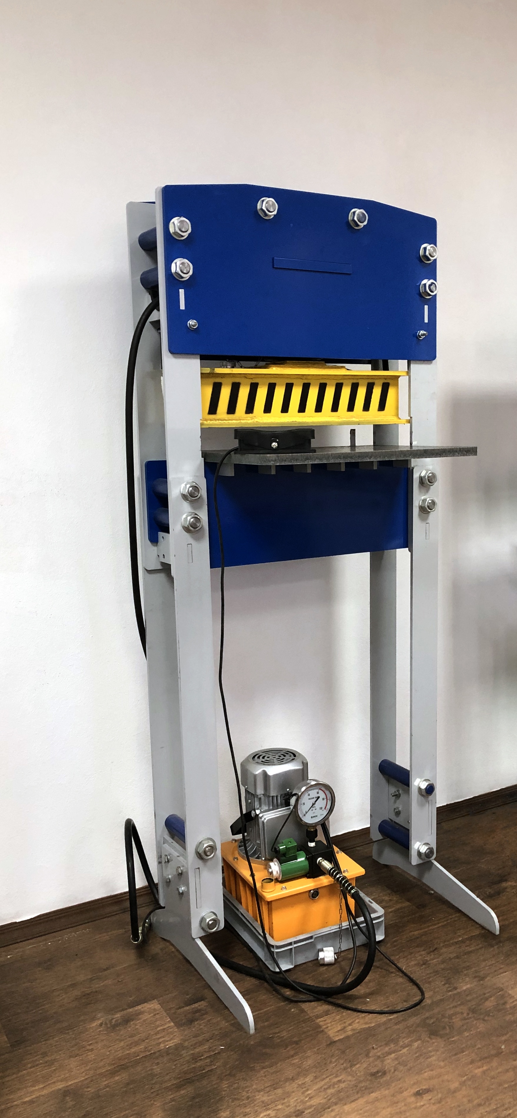

Пресс гидравлический с электроприводом ПГЭ-50
Предназначен для выдавливания окантовки и символов на пластинах заготовках толщиной 1(+-0,1)мм.
Усилие, тн - 50
Производительность пластин в одну смену - 500
Габаритные размеры, мм длина ширина высота - 720х500х1220
Масса не более, кг - 200
