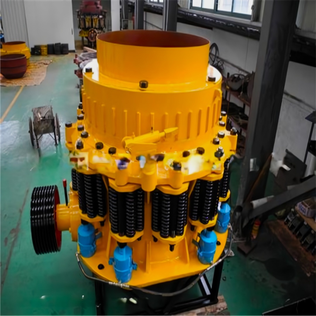

Конусные дробилки с пружинной амортизацией серии CS – воплощение более чем 20-летнего опыта создания первоклассных дробильных машин и развития производства компании.
Эти дробилки известны своей высокой надежностью при многочасовой интенсивной работе, что обеспечивается простотой конструкции, удобством технического обслуживания и качеством применяемых материалов.
Конусные дробилки серии CS имеют усовершенствованную конструкцию с малой площадью опорной поверхности. Конструкция загрузочного бункера в виде перевернутого конуса позволяет увеличить крупность подачи. Оптимизированная конструкция камеры дробления в сочетании с высокой скоростью вращения эксцентрикового вала до 580 об/мин обеспечивают высокий коэффициент измельчения и увеличение производительности дробилки CS.
В процессе дробления совместно с дробимым материалом в камеру дробления могут попадать недробимые тела (зубья ковшей экскаватора, крупные болты, гайки и др.). В этом случае срабатывает система автоматического контроля предотвращения заклинивания дробилки. После прохода недробимого тела, пружины возвращают верхнюю часть в исходное положение без остановки работы дробилки.
Если во время работы дробилки в камеру дробления попадают крупные куски недробимого материала, размер которых больше показателя сжатия амортизационной пружины, то срабатывает гидравлическая система очистки камеры дробления. Эта система проста в эксплуатации.
Перед каждым запуском дробилки необходимо полностью очищать дробильную камеру от остатков материала. Для этого также используется гидравлическая система очистки, которая уменьшает время простоя машины.
Наличие резьбового соединения в регулирующем и опорном кольцах позволяет регулировать ширину разгрузочной щели дробилки на необходимую величину. Техническое обслуживание и осмотр выполняются сверху и сбоку, что облегчает доступ к деталям дробилки.
