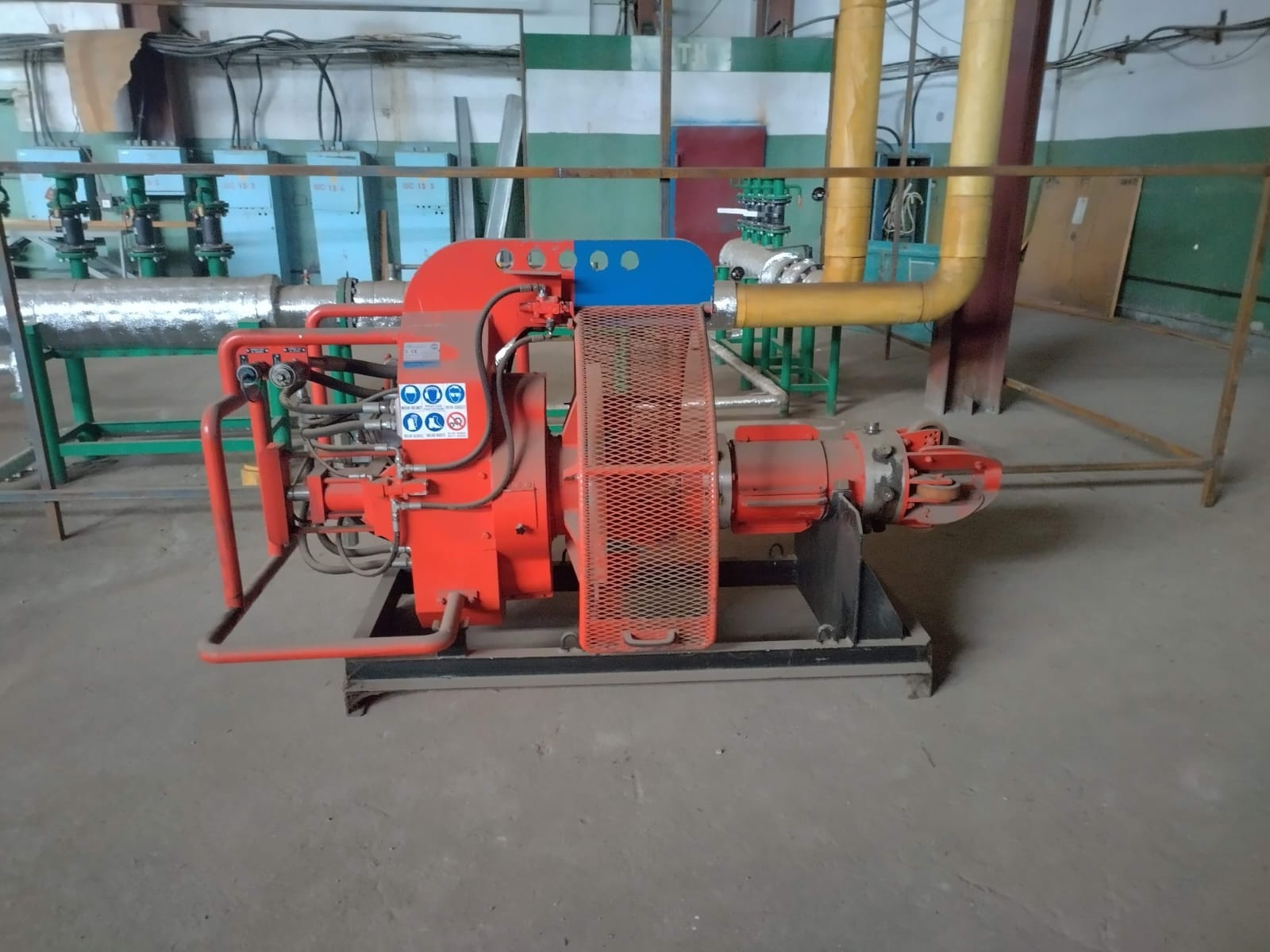

Станок для подготовки кромок труб СПК 1423
Новый Кропоткинский Машиностроительный Завод (Россия)
16.03.2023
Серпухов (Россия)
3 000 000  ₽

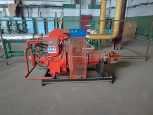

16.03.2023
Серпухов (Россия)

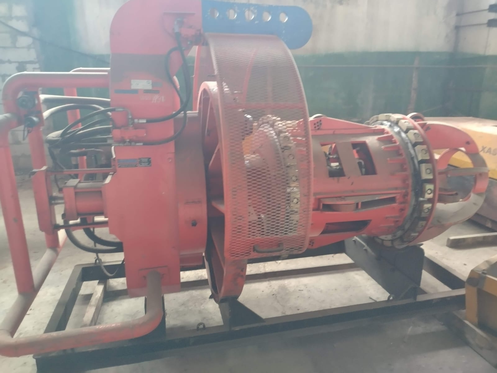

16.03.2023
Серпухов (Россия)

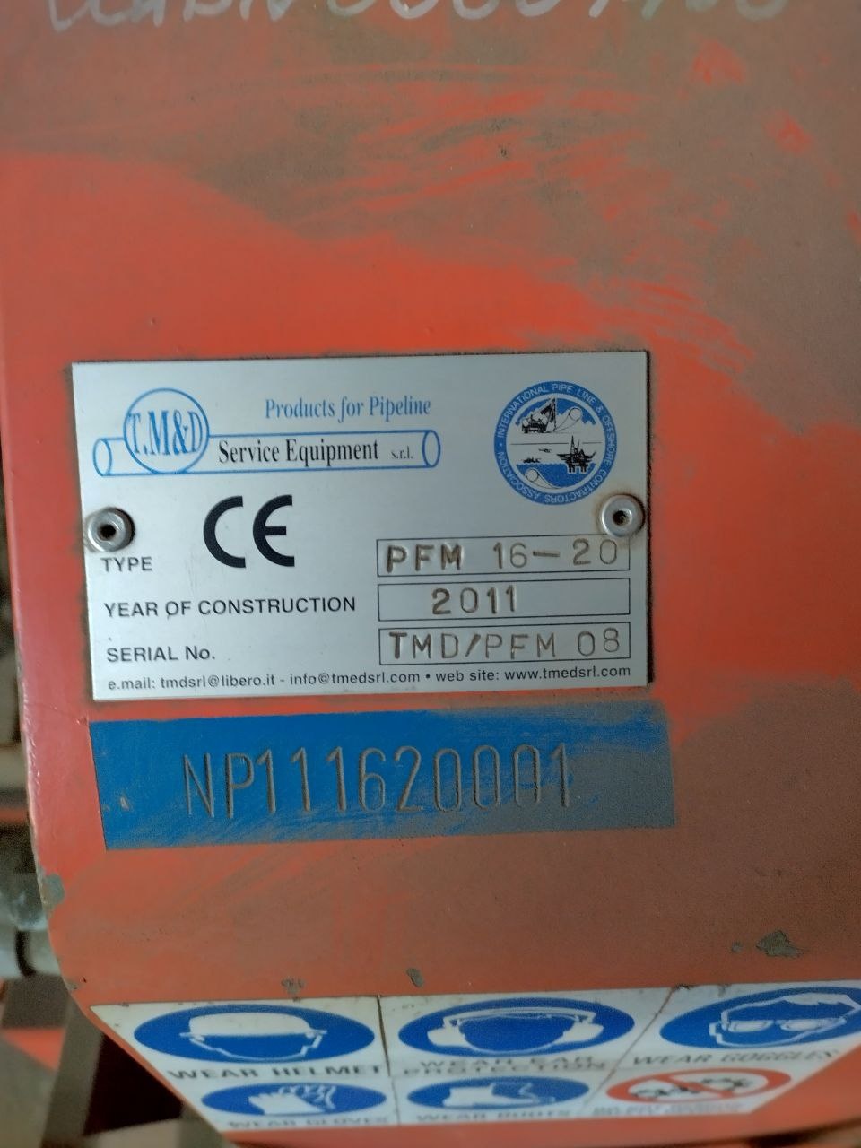

16.03.2023
Серпухов (Россия)
