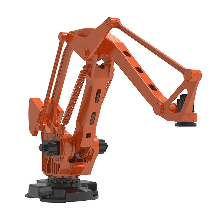

Робот манипулятор РМ-10 с автоматизацией(Комплектация: Рука манипулятор, подставка под манипулятор, рольганг приёма, механизм подачи паллет с магазином на 10шт., рольганг отвода паллеты с...
(Комплектация: Рука манипулятор, подставка под манипулятор, рольганг приёма, блок управления)
Замени 4-х грузчиков, отгружай 4 фуры в день!

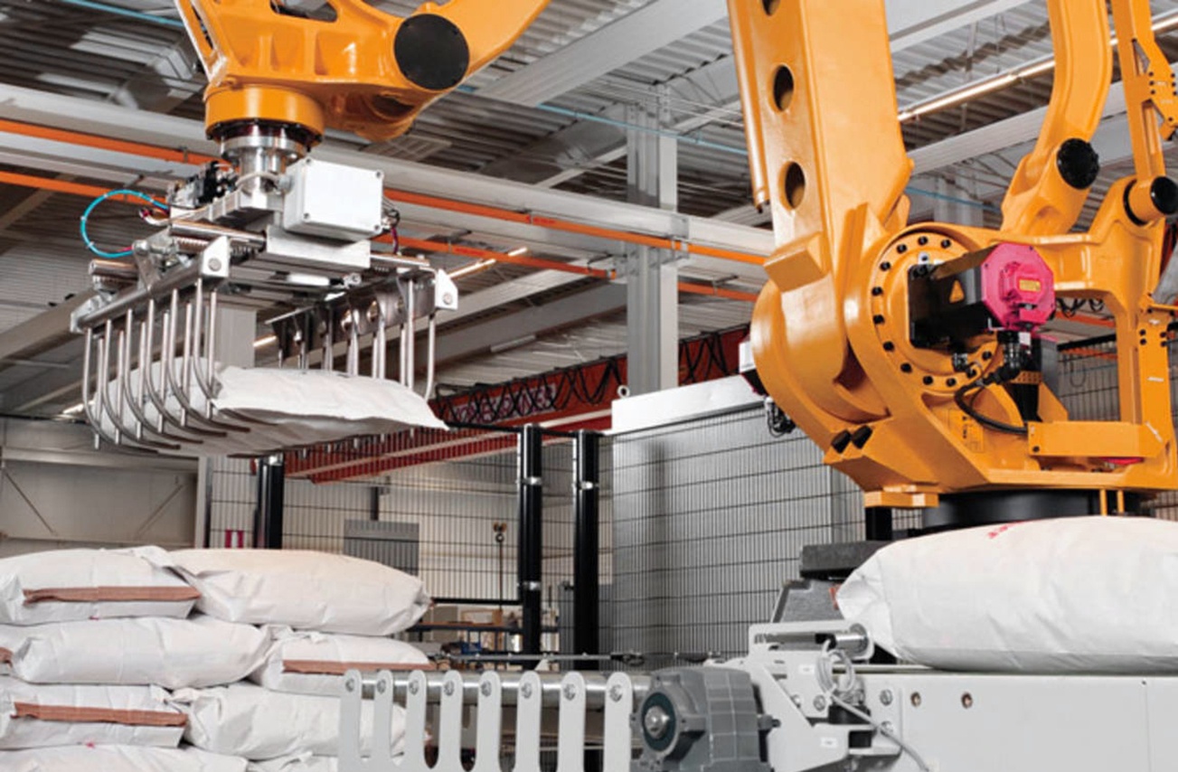

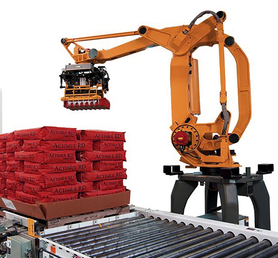

Робот манипулятор РМ-10 предназначен для автоматической укладки мешков и пакетов на паллеты.
Производительность: до 500 циклов/час
Вес мешков: 10 – 25 кг
Материал мешков: полипропилен, полиэтилен, бумажные пакеты

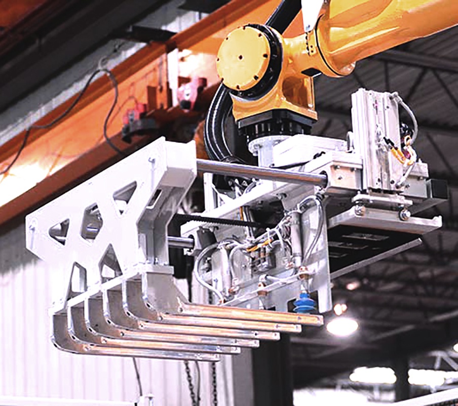

Тип захвата: клещевой
Образцы укладки: свободно программируются
Класс защиты: IP — 54
Требования к условиям окружающей среды: от +5 до +40 С
Высота укладки: до 1950 мм
Размер паллет Д/Ш/В, мм: 800-1600/800-1200/150
Электропитание, мощность: 3 фазы, 380 Вольт, 22кВт
Потребление воздуха: 500 л/мин
Вес: 11000 кг
Робот паллетоукладчик — автоматическое устройство, специально разработанное для быстрого и эффективного укладывания грузов на паллеты. Принцип его работы основан на использовании роботизированной системы, которая автоматически распознает и перемещает товары на паллеты с высокой точностью.
Основные характеристики робота паллетоукладчика включают в себя высокую скорость работы и точность укладки грузов. Благодаря своей автоматизированной системе, робот может обрабатывать большие объемы грузов за короткое время, что значительно повышает производительность складской операции.
Кроме того, робот паллетоукладчик обладает высокой маневренностью и гибкостью.
Он может работать в ограниченном пространстве и выполнять сложные задачи, такие как укладка товаров разных размеров и форм на одну или несколько паллет.
* - Максимальная производительность возможна при соблюдении всех технических рекомендаций производителя, высокой квалификации персонала и отсутствии внешних отрицательных факторов.
