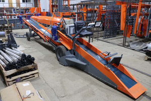

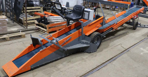

Подборщик выдвижной ПВ-60 используется для выемки овощей из буртов в овощных хранилищах с навальным типом хранения.
Состоит из:
— Самодвижущегося скутера-подборщика;
— Прицепного телескопического транспортера для подачи выбранного из бурта продукта на технологическую линию.
Производительность (т/ч): до 80
Длина телескопического транспортёра (мм): 4231- 6974
Ширина 1-го транспортёра (мм): 495
Ширина 2-го транспортёра (мм): 541
Габариты (д/ш/в) (мм): 7668-10325/1680/1435
Масса (кг): 1410

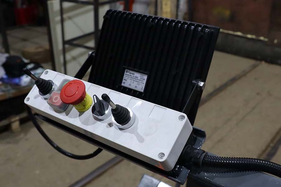

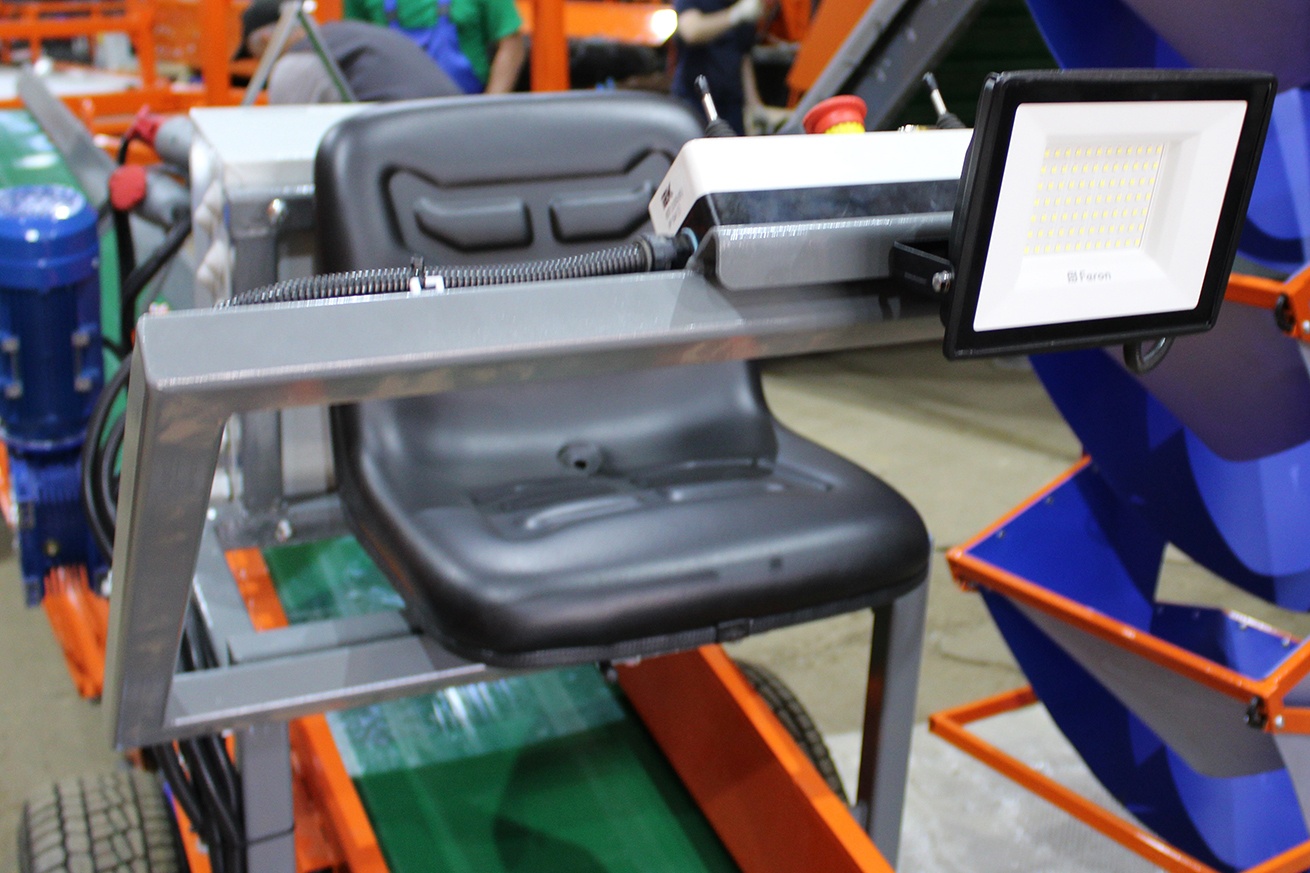

Телескопические подборщики картофеля управляются сидящим на них оператором. Острый нос подборщика въезжает в самый низ бурта, подбирая продукт и передает его по транспортеру.
Металлические обвесы колес с нижним резиновым бортиком препятствуют наезду на овощи, за счет чего соращен риск травматики овощей. Управление движением осуществляется удобным джойстиком с пульта управления перед сиденьем оператора.
Продукт по транспортеру подается далее на телескопический конвейер. Опорная вращающаяся платформа позволяет поворачивать подбирать продукт на большой площади, при этом не меняя место выгрузки овощей налинию.
