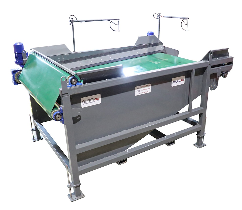

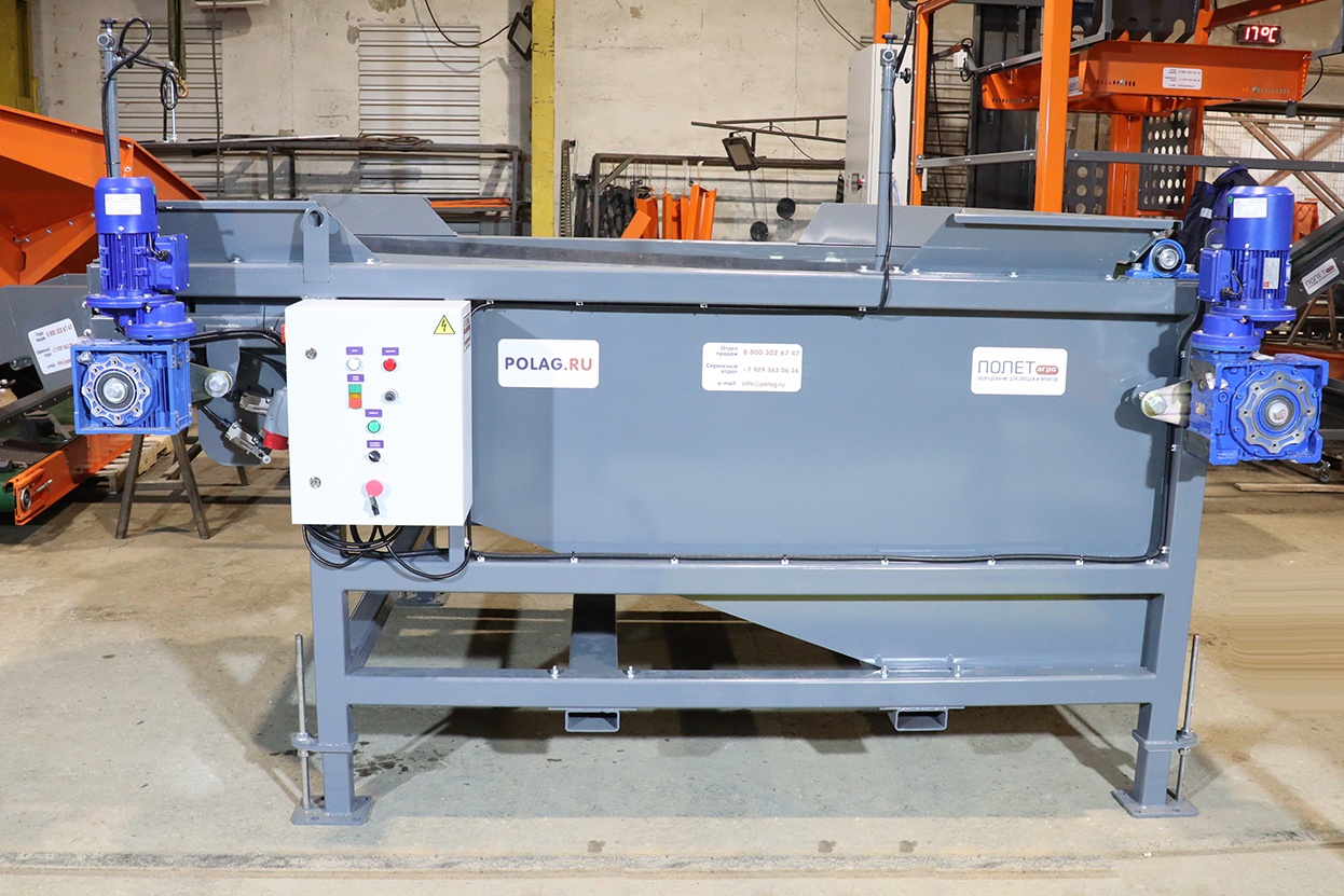

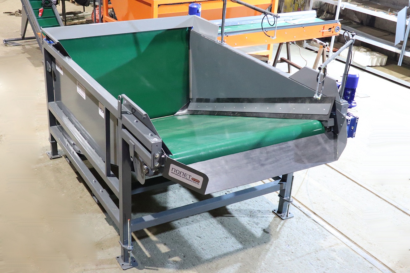

Бункер ровный поток используется для осуществления мягкого приёма продукта путём регулирования высоты приёмного транспортёра и плавной равномерной подачи на технологическую линию.
Производительность (т/ч): до 30
Объём бункера (м3): 1,5
Размер конвейера (мм): 2000х1500
Габариты д/ш/в (мм): 3322/1854/1880-2304
Масса (кг): 1300
Максимально бережный приём продукта за счет регулировки высоты падения овощей.
Полностью автоматическая работа по 4 высокоточным датчикам.
