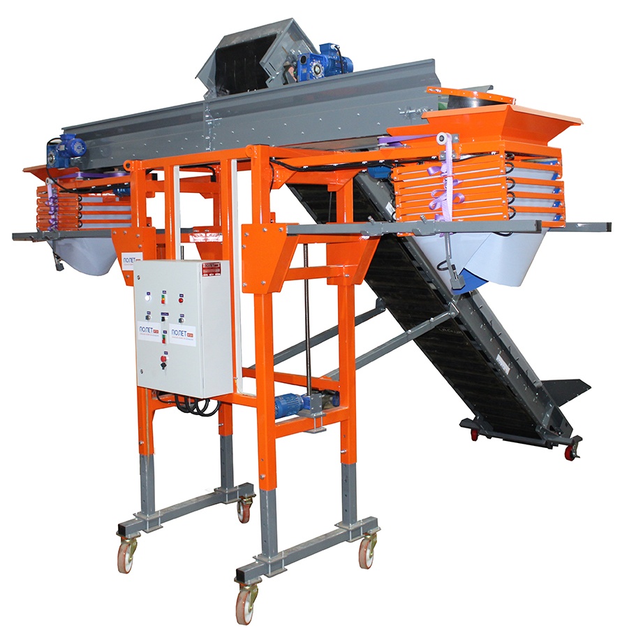

Бережно загружай любой биг-бег с производительностью 15 тн./ч!Наполнитель контейнеров и биг-бегов позволяет осуществить бережное автоматическое наполнение контейнеров и биг-бегов...
Наполняй по весу или объему 20тн./ч Окупи за 2 месяца за счет возврата тары!
Наполнитель контейнеров и биг-бегов позволяет осуществить бережное автоматическое наполнение контейнеров и биг-бегов овощами на две стороны.
Производительность: до 20 т/ч

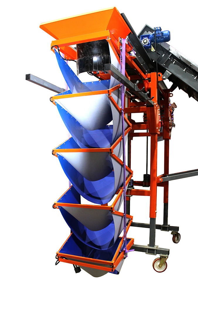

Высота гасителей падения продукта: 2600 мм
Длина подающего транспортёра: 4300 мм
Габариты (д/ш/в): 5000/ 4750/ 3525 мм
Масса: 2300 кг

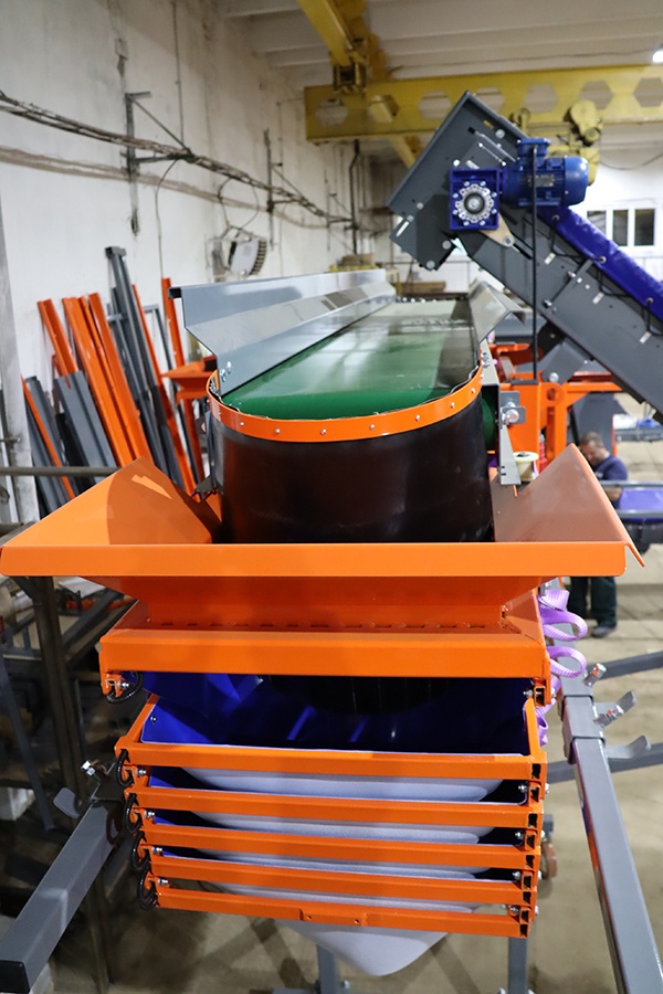

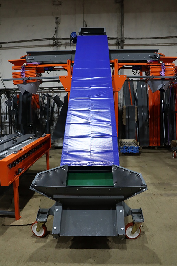

Подающий транспортер перемещает продукт на верхний реверсивный распределительный транспортер. Распределительный транспортер в свою очередь направляет поток овощей на одну из сторон в демпферный рукав, по которому продукция опускается вниз в тару. По мере заполнения емкости, распределительный транспортер пепключает свое направление на противоположное. Таким образом, заполнение производится непрерывно, т.к. не требуется остановка машины для замены тары.
