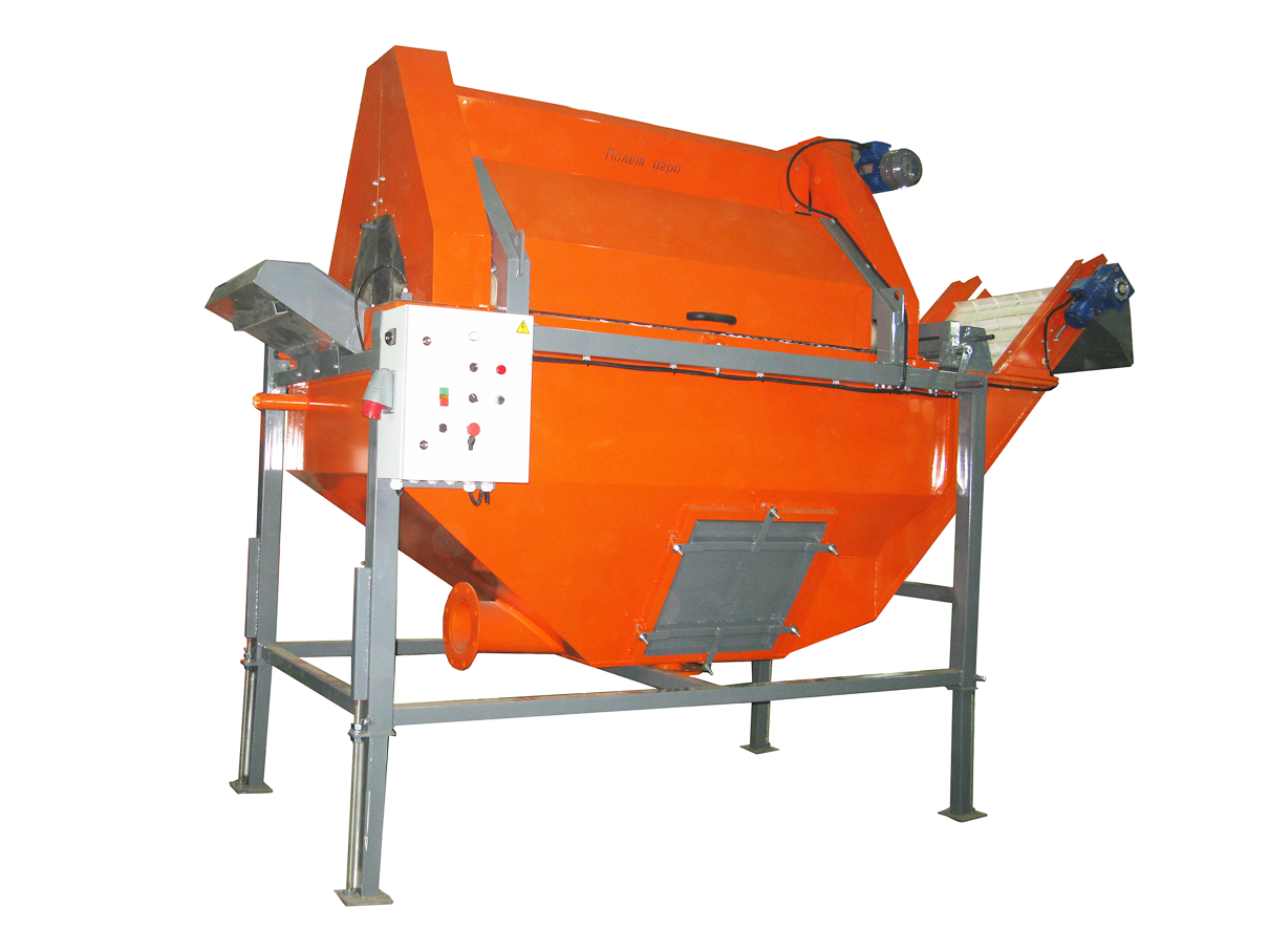

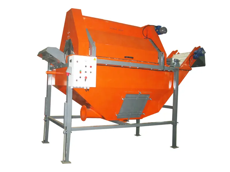

Мойка для овощей предназначена для бережного и глубокого очищения поверхности продукта от земляных примесей за счёт трения овощей между собой во вращающемся барабане с водой.
Производительность (т/ч): до 10
Диаметр барабана (мм): 900
Длина барабана (мм): 2000
Объем барабана: 1,3 м. куб.
Вместимость: до 200 кг.
Слив: пневматическая гильотина
Расход воды (л/т): 50
Габариты д/ш/в (мм): 2800/1500/2200
Масса (кг): 950
Продукт подается в приемный лоток моечной машины, откуда поступает во вращающийся барабан, большая часть которого погружена в емкость с водой. В барабане, под определенным углом, установлены обрезиненные лопатки, которые способствуют активному перемещению овощей и их интенсивному трению друг о друга. Лопатки расположены таким образом, что способствуют продвижению продукта вдоль барабана к месту выгрузки, где расположена заслонка. При ее открытии, овощи поступают на выгрузной транспортер. На выгрузном транспортере установлены дополнительные форсунки, омывающие выходящий продукт чистой водой для достижения максимального качества очистки продукта.
