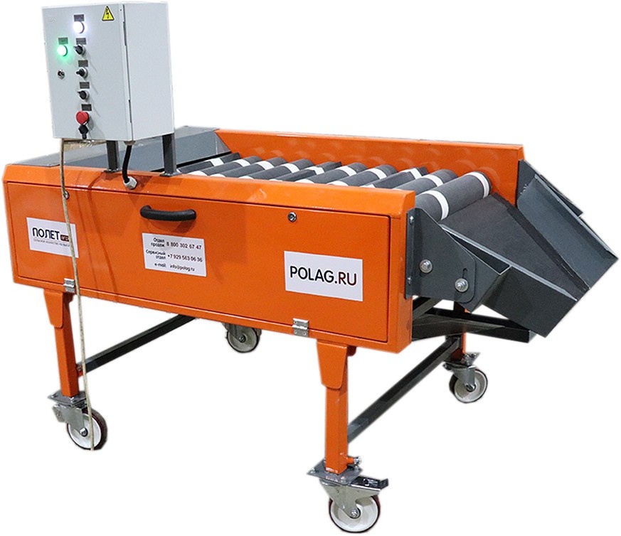

Фетровая сушка ФС-1611
Обновлено 07.04.2026 961817
Качественно убирай влагу с овощей 64тн/8часов!
Фетровая сушка для овощей предназначена для удаления капель воды с продукта. Рабочая поверхность сушки представляет собой вращающиеся фетровые валы.
Производительность: до 10 т/ч
Количество валов: 16
Регулировка прижима роликов: есть
Длина ролика (мм): — 1100
Слив воды: — есть
Количество моторов, редукторов (шт): — 1
Габариты (д/ш/в): 2450/1300/1500 мм
Масса: 550 кг
После процесса мойки или полировки рекомендуется ставить фетровую сушку. Она окончательно удалит влагу с продукта, чтобы он дольше хранился и была возможность поставки овощей в крупные торговые сети без штрафных санкций из-за порчи. Высокая эффективность сушки достигается несколькими факторами. Во-первых, это специальный материал фетр, который быстро впитывает влагу с продукта. И, во-вторых, это отжимные валы, которые снабжены самоподжимными пружинами. Они в автоматическом режиме отжимают сам фетр.
Производительность сушки достигается следующими факторами. Во-первых, это ролики из нержавеющей стали, обмотанные специальным фетровым материалом. Их 16 штук. Во-вторых, это ширина стола сушки - 1,1м. И, в-третьих, регулятор скорости вращения валов. Он позволяет ускорять или замедлять процесс сушки в зависимости от продукта и наличия на нём влаги.
