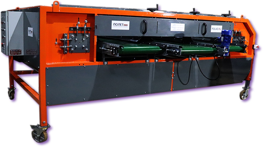

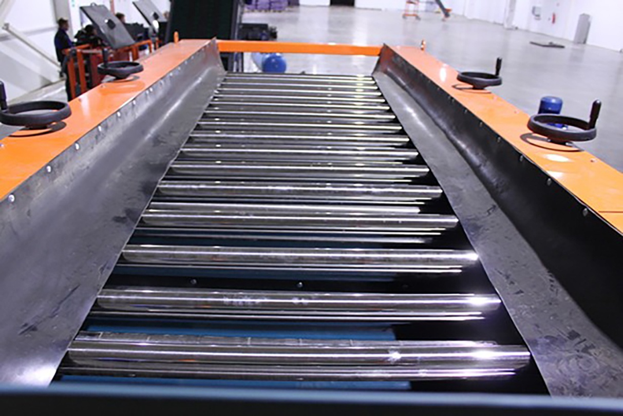

МКР-415 производит калибровку овощей на 4 фракции по размеру. Разделение продукта на фракции происходит за счёт использования сдвоенных стальных валов с зазорами.
Производительность: до 15 т/ч
Количество фракций: 4
Пределы калибровки: от 20 до 140 мм
Рабочая ширина: 1500 мм
Габариты (д/ш/в): 4200/1750/2000 мм
Масса: 2550 кг
Работа машины калибровочной построена следующим образом: овощи (картофель, лук, свекла,
морковь, огурцы) подаются на сверху на вращающиеся ролики калибровки. Во время движения
расстояние между нижними и верхними роликами увеличивается, благодаря чему продукт
проваливается вниз на ленточный транспортер. На 1-й транспортер попадают мелкая фракция (от 20
до 50мм), на 2-й средняя (от 30 до 65мм.), на 3-й крупная (от 65 до 95мм.) в зависимости от
установленных зазоров. 4-ая фракция (от 65 мм. и более) попадает на выгрузной
лоток.
