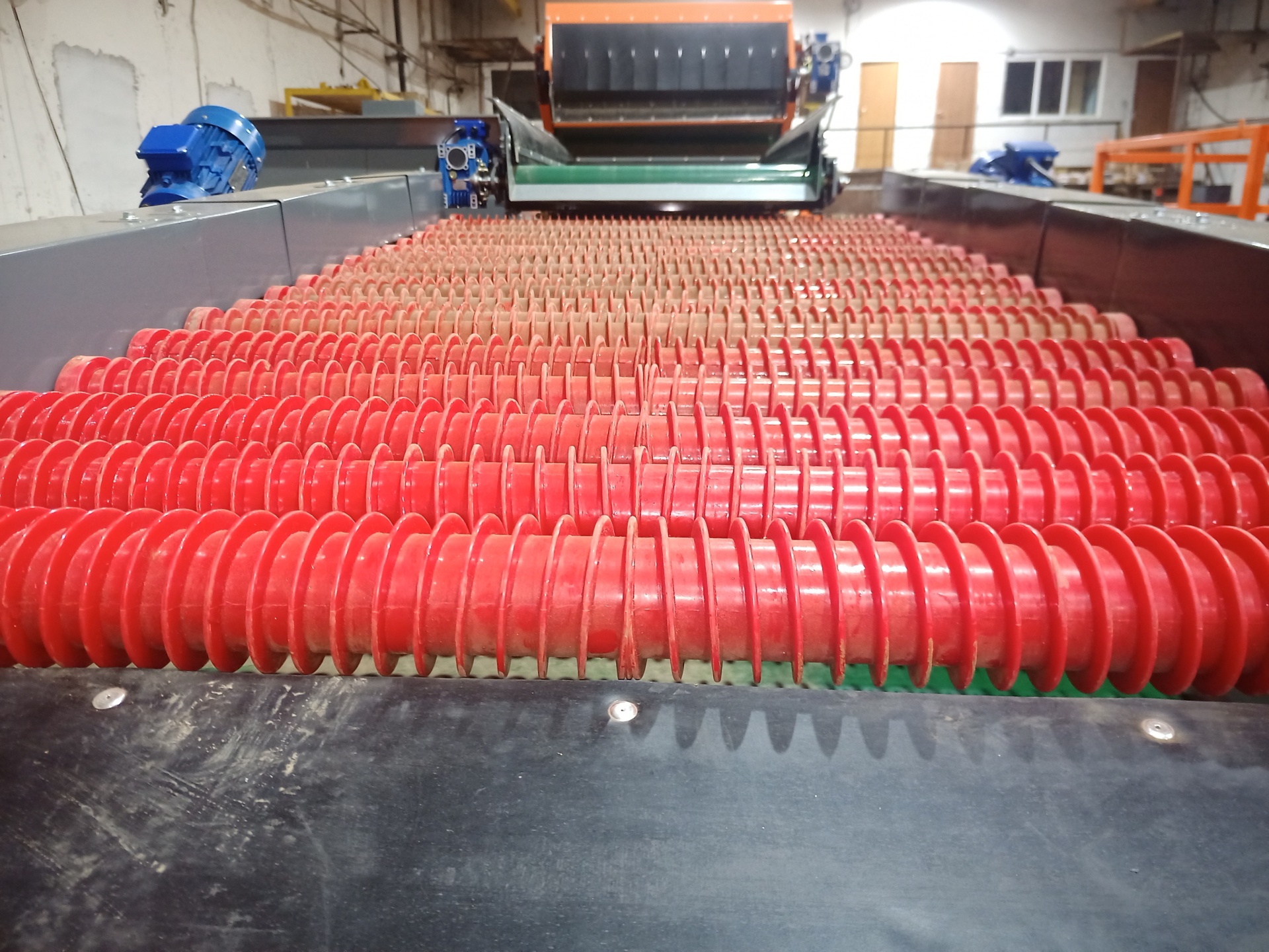

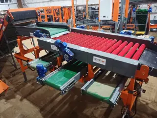

МКВ-412 используется для бережной и качественной сортировки овощей на 4 фракции по размеру.. Калибровка осуществляется благодаря прохождению продукта по рабочей поверхности из спиралевидных полиуретановых валов с зазорами заданного размера между валами.
Производительность: до 13 т/ч
Количество фракций: 4 фракции
Пределы калибровки: 1 фракция от 20 до 35 мм, 2 фракция от 20 до 50 мм, 3 фракция от 20 до 65 мм, 4 фракция свыше 20 мм
Количество валов: 18 шт (3 группы по 6 валов)
Ширина выгрузного лотка: 900 мм
Высота загрузки: 1995 мм (min) – 2235 мм (maх)
Высота выгрузки: 1190 мм (min) – 1775 мм (maх)
Габариты рабочей поверхности (д/ш/в): 4963/3410/2235 мм
Масса: 1950 кг
Работа машины калибровочной построена следующим образом: овощи (картофель, лук, свекла) подаются на широкий приемный транспортер, который перемещает продукт на вращающиеся спиралевидные полиуретановые валы калибровки. Зазаоры между валами пропускают фракции заданного размера на соответствующий трнспортер. Овощи больше заданных калибров подаются на выгрузной лоток.
