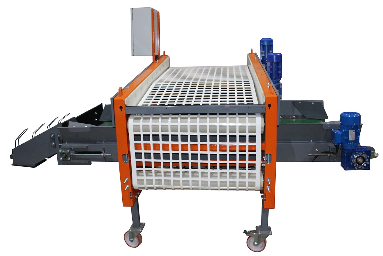

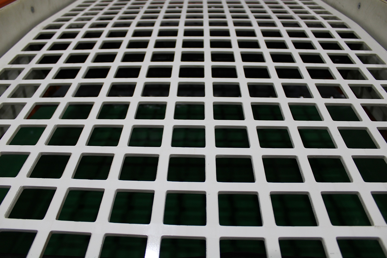

Машины калибровочные сетчатые предназначены для разбивки овощей на 2 фракции. Калибр сортов устанавливается с помощью сетчатой ленты с ячейками, размер которых выполняется в любом размере — по запросу.
Производительность: до 10 т/ч
Количество фракций: 2
Пределы калибровки: от 10 до 140 мм
Габариты (д/ш/в): 2400х2450х2300 мм
Масса: 850 кг
Работа машины калибровочной построена следующим образом: овощи (картофель, лук, свекла, чеснок) подаются сверху на калибровочную ленту с определенным размером ячейки. С помощью 1-го ведущего и 3-х ведомых барабанов лента плавно перемещается вперед (скорость перемещения настраивается с помощью частотного преобразователя). По центру установлен встряхивающий ролик, который подбрасывая овощи, помогает провалиться вниз клубням у которых диаметр одной из сторон меньше размера ячейки. От частоты вращения встряхивающего ролика (регулируется с помощью частотного преобразователя) зависит сила подбрасывания овощей (чем более продолговатый клубень, тем сильнее его необходимо подбрасывать, чтобы перевернуть на сторону с меньшим диаметром. Овощи, провалившиеся через ячейки ленты, попадают на реверсивный транспортер, а остальные попадают на выгрузной лоток. Далее каждая из фракций подается на линию, или в контейнер (рекомендуется ставить гаситель падения), или сразу упаковываются через сеткодержатель на 4 сетки.
