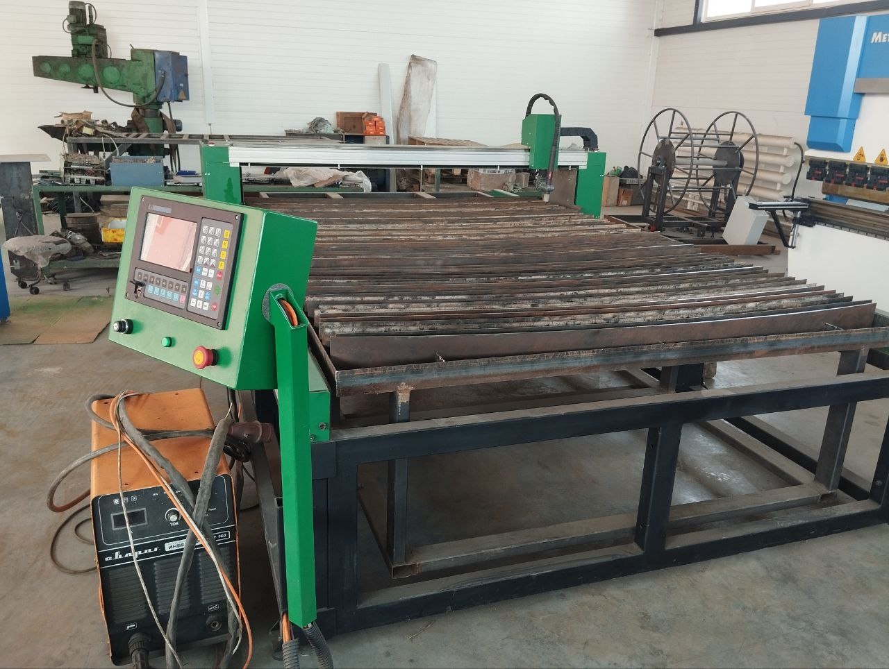

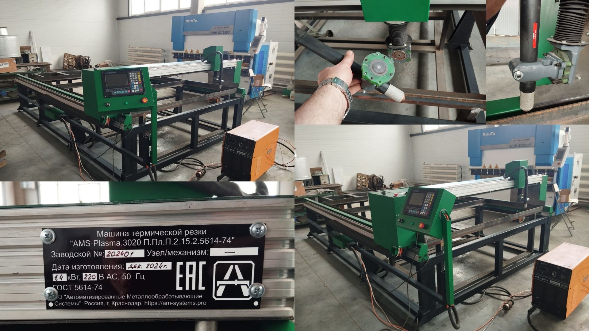

Продается российский промышленный станок плазменной резки с ЧПУ «AMS-Plasma.3020» (П.Пл.П.2.40.1.5614-74 согласно ГОСТ 5614-74) от производителя АО «А.М.С.» (г. Краснодар). Это портальный, программируемый станок с отдельным раскройным столом и увеличенной зоной раскроя 3,1×2,05 метра, что позволяет резать листы не только стандартной ширины 1,5 метра, но и до 2 метров. Станок идеально подходит для резки листов размером 6×2 метра (например, для раскроя половины листа).
Станок новый, испытан и готов к отгрузке.
Основные преимущества:
  • Высокая скорость работы: до 40 метров в минуту, что значительно ускоряет процесс резки и снижает себестоимость.
  • Прочная конструкция: раскройный стол не связан с координатным столом, что исключает передачу вибраций и ударов на систему перемещения.
  • Точность и повторяемость: система сервошаговых приводов «Leadshine» с обратной связью и зубчатые передачи обеспечивают точность позиционирования до 0,1 мм.
  • Удобство эксплуатации: держатель резака с магнитным креплением и функцией регулировки наклона резака в двух плоскостях для точной настройки. Есть датчик столкновения для предотвращения повреждений.
  • Надежная защита: рельсовые направляющие и зубчатые рейки защищены от брызг расплавленного металла, а портал и консоли – от теплового излучения.
  • Русифицированное ЧПУ «F2100»: позволяет работать с G-кодами и имеет встроенную библиотеку параметров деталей, возможность поворота карты раскроя и функции черчения/разметки.
В комплекте плазмотрон «Кедр CUT-141M PRO» с воздушным охлаждением, током 160 А и длиной шланг-пакета 12 м.
Возможна разработка раскройного стола под ваши требования: с вентиляцией и очисткой, без очистки, однозонного, многозонного или водоналивного.
Идеальное решение для производственных предприятий, требующих точной, быстрой и безопасной резки металла.
Все подробности по оборудованию вы можете уточнить связавшись с нами.
