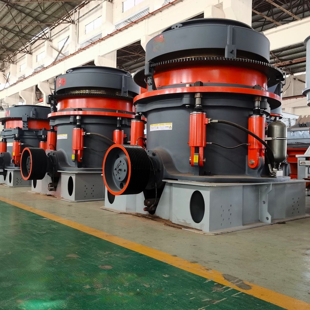

Гидравлическая конусная дробилка HPC 500 – это мощный агрегат, который улучшает производственную мощность дробления, а также расширяет владельцам сферу применения, от известняка до базальта, от производства щебня до всех видов руд. Используется для эффективного завершения всех видов первичного дробления, тонкого и даже сверхтонкого дробления гранита, известняка, кварцита, песчаника, булыжника и др. Это эффективная альтернатива пружинной конусной дробилке в горнодобывающей промышленности и карьерных разработках, а также в металлургии и строительной индустрии.
Принцип действия – камень подается в большое отверстие в верхней части, после чего он зажимается и раздавливается между мантией и конусом. Дробилка приводится в действие через треугольный ремень, трансмиссионный вал, пару конических зубчатых колес, чтобы передать момент на эксцентриковую втулку. Динамический конус действует, как вращающийся маятник. Когда размер породы уменьшается, куски попадают на более низкие уровни дробилки, где они продолжают разрушаться. Материал разрушается по принципу ламинированного дробления. В конце достаточно маленькие, фрагменты породы выходят через узкое отверстие в основании машины. Ширина выходного отверстия регулируется путем поднятия и опускания неподвижного конуса, что позволяет дробить камни разных размеров.
Преимущества:
Имеет продуманную систему смазки разбавленным маслом, что значительно увеличивает срок службы
Высокопроизводительное бесконтактное лабиринтное уплотнение не имеет износа, повышает надежность барьерной пыли.
Автоматическая интеллектуальная система управления, в режиме реального времени отслеживающая состояние работы оборудования, и гарантирующая безопасную и стабильную его эксплуатацию.
Динамический диаметр конуса: 1500 мм
большая камера дробления: 320 мм
малая камера дробления: 110 мм
большая камера дробления: 13 мм
малая камера дробления: 6 мм
большая камера дробления: 230-700 т/ч
малая камера дробления: 145-430 т/ч
Мощность: 400 кВт
Вес: 33 т

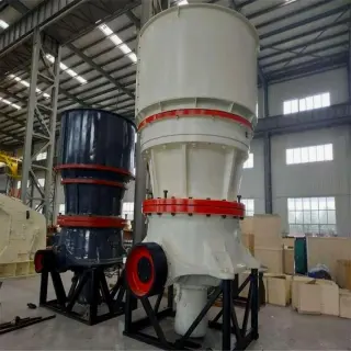

Конусные дробилки могут быть широко использованы в металлургической, строительной, химической промышленности и обработке строительных материалов. В особенности для обработки высокотвердого и...
DP одноцилиндровая гидравлическая конусная дробилка отличается высоким коэффициентом производительности, эффективностью работы, простой регулировкой и экономичностью. Применение гидравлики и...
