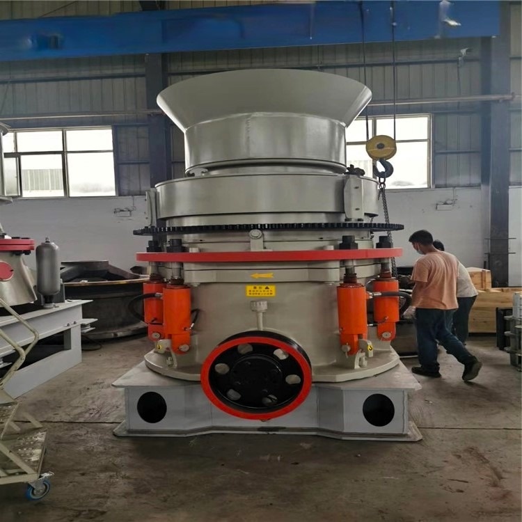

Конусная дробилка HPT гидравличесго многоцилиндрового типа - создана на основе конструкций традиционных многоцилиндровых гидравлических конусных дробилок, включает в себя такие важные элементы как неподвижный главный вал, эксцентрическая втулка вращаетя вокруг главного вала и камеры дробления. В многоцилиндровой гидравлической конусной дробилки HPT был достигнут огромный прорыв в технологии оборудования. Оптимизированная структура значительно улучшает форму фракции и эффективность дробления. Между тем, гидравлическая система смазки конусной дробилки HPT не только обеспечивает надежную работу оборудования, но и обладает наиболее современной технологией управления.
Преимущества:
высокий коэффициент дробления
большая производительность
широкий спектр получаемой фракции
форма готовой продукции
надежность конструкции
камера для крупного дробления: 185 мм
камера для среднего дробления: 125 мм
камера для мелкого дробления: 95 мм
камера для супер-мелкого дробления: 75 мм
камера для крупного дробления: 19 мм
камера для среднего дробления: 16 мм
камера для мелкого дробления: 13 мм
камера для супер-мелкого дробления: 10 мм
камера для крупного дробления: 145-250 т/ч
камера для среднего дробления: 135-235 т/ч
камера для мелкого дробления: 115-220 т/ч
камера для супер-мелкого дробления: 90-190 т/ч
Мощность: 220 кВт
Вес: 14 т
