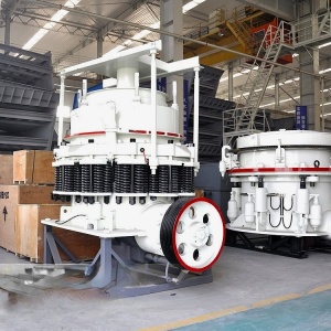

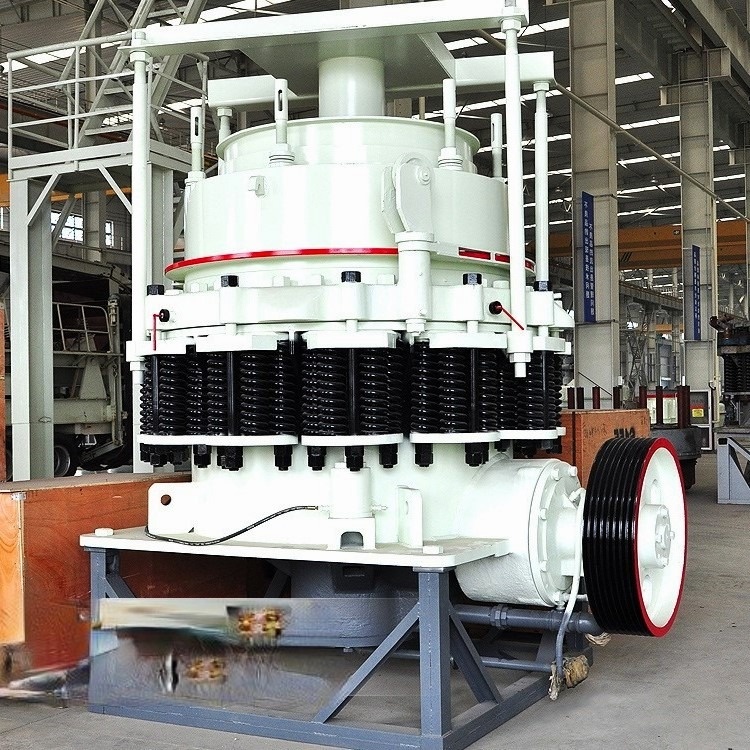

Пружинная конусная дробилка серии PY-1200  считается прародителем дробилок пружинного типа серии CS. Она была разработана в 80-х годах 20-го века и по сей день популярна, когда нужно относительно недорогое оборудование для среднего и большого дробления в отсутствии больших требований к компактности и эксплуатационным характеристикам.
Преимущества:
Гидравлическая регулировка ширины разгрузочной щели - управление и блокировка разгрузочного отверстия контролируются гидравлической системой. Настройка ширины разгрузочной щели выполняется с помощью особого храпового приспособления, которое поворачивает регулирующее кольцо в резьбе.
Пружинная система безопасности - наибольшее усилие сжатия материала в камере дробления осуществляется с помощью амортизационных пружин, выполняющих функцию предохранительного устройства. В случае если усилие дробления превышает расчётные, например, при попадании в рабочую камеру недробимых предметов, тогда пружины дополнительно сжимаются, опорное кольцо совместно с неподвижным конусом приподнимается, выходная щель расширяется и недробимый материал выходит из дробилки.
Широкая сфера применения - Благодаря большому выбору профилей камер дробления, производительность, крупность подачи и объём получаемого продукта у одной и той же дробилки из серии PY можно значительно отличаться.
Низкая себестоимость и высокая эффективность - отдельно стоит отметить низкое энергопотребление в сочетании со сбалансированной конструкцией корпуса конусных дробилок пружинного типа серии PY.
Производительность: 110-200 т/ч
Диаметр конуса: 1200 мм
Максимальный размер сырья на выходе: 145 мм
Ширина разгрузочной щели: 20-50 мм
Мощность двигателя: 110 кВт
Габаритные размеры (Д×Ш×В): 4152×2300×2980 мм
Вес: 25,6 т
