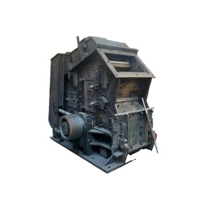

Характеристики:Модель: PF-0807Размер загрузочного окна: 400х730 ммРазмер фракции на входе: <300 ммРазмер фракции на выходе: <50 ммМощность двигателя: 45 кВтПроизводительность: 5-30 т /...

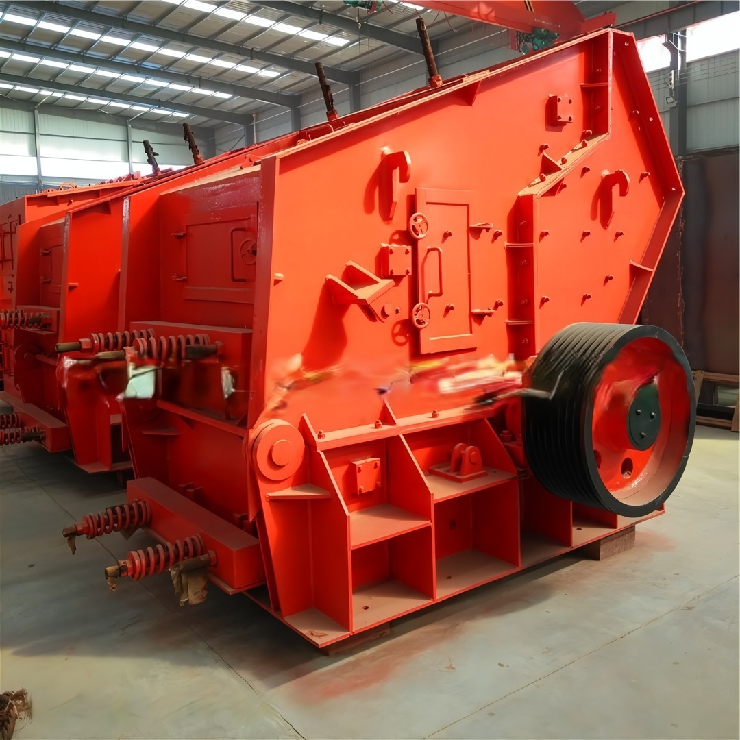

Eurasia Group - Профессиональный импортРоторные дробилки серии PF широко используются в дорожном строительстве, энергетической, горнодобывающей и химической промышленностях, а также применяются в производстве цемента. Максимальный размер входного материала 350 мм при максимальной прочности на сжатие 320 МПа. Следует отметить, что такие дробилки не подходят для измельчения клейких материалов или пород с влажностью 8-10%.
Преимущества:
Простой дизайн - корпус дробилки в форме короба состоит из трёх основных сварных деталей, соединенных между собой высокопрочными болтами: основание, на котором крепится ротор, неподвижная рама, куда подаётся материал, и откидывающаяся крышка, открывающаяся двумя храповыми механизмами или гидравлическими домкратами. Благодаря такому дизайну дробилки серии PF обладают меньшим весом и компактными размерами.
Пружинная система безопасности - в роторной дробилке на отбойных плитах в целях безопасности установлены пружины. При попадании в дробилку сверхпрочных пород пружины оттягивают плиты и отпускают их лишь после того, как данные породы будут выведены из дробилки.
Механическая регулировка разгрузочной щели - расстояние между отбойными плитами и ротором регулируется при помощи специальных штанг вручную путём ослабления или затягивания защитных гаек и вращения регулировочной втулки. Регулировка позволяет контролировать размер частиц на выходе.
Характеристики молотковой дробилки:
Производительность: 15-30 т/ч
Размер загрузочного окна (Ш×Д): 700×850 мм
Максимальный размер сырья на входе: 300 мм
Размер ротора (Ø×Д): 800×700 мм
Вес: 8,1 т
Габаритные размеры (Д×Ш×В): 2210×1490×2670 мм
