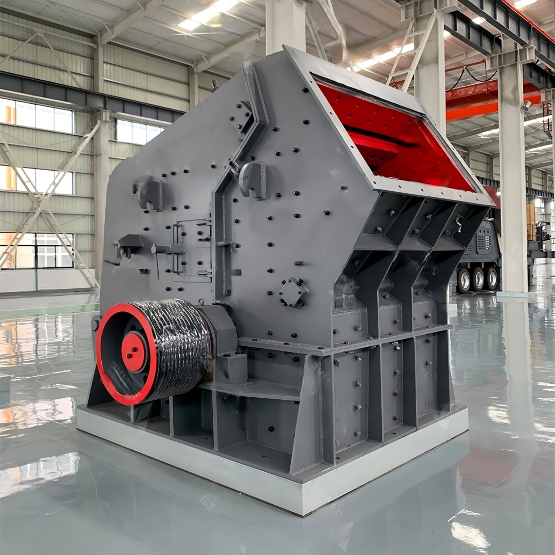

Роторная дробилка PF-1010 используется для среднего и мелкого дробления руды, таких как гранит, мрамор и известняк. Роторная дробилка широко применяется в промышленных отраслях обогащения руды, в...
Eurasia Group - Профессиональный импортРоторные дробилки серии PF широко используются в дорожном строительстве, энергетической, горнодобывающей и химической промышленностях, а также применяются в производстве цемента. Максимальный размер входного материала 350 мм при максимальной прочности на сжатие 320 МПа. Следует отметить, что такие дробилки не подходят для измельчения клейких материалов или пород с влажностью 8-10%.
Преимущества:
Простой дизайн - корпус дробилки в форме короба состоит из трёх основных сварных деталей, соединенных между собой высокопрочными болтами: основание, на котором крепится ротор, неподвижная рама, куда подаётся материал, и откидывающаяся крышка, открывающаяся двумя храповыми механизмами или гидравлическими домкратами. Благодаря такому дизайну дробилки серии PF обладают меньшим весом и компактными размерами.
Пружинная система безопасности - в роторной дробилке на отбойных плитах в целях безопасности установлены пружины. При попадании в дробилку сверхпрочных пород пружины оттягивают плиты и отпускают их лишь после того, как данные породы будут выведены из дробилки.
Механическая регулировка разгрузочной щели - расстояние между отбойными плитами и ротором регулируется при помощи специальных штанг вручную путём ослабления или затягивания защитных гаек и вращения регулировочной втулки. Регулировка позволяет контролировать размер частиц на выходе.
Характеристики молотковой дробилки:
Производительность: 280 т/ч
Размер загрузочного окна (Ш×Д): 850×1580 мм
Максимальный размер сырья на входе: 350 мм
Мощность двигателя: 280 кВт
Вес: 28,3 т
Габаритные размеры (Д×Ш×В): 3007×2748×2556 мм
