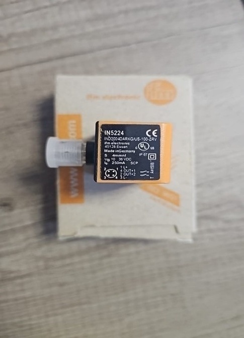

IG5588 IFM Германия Индуктивный датчик.Возможна скидка 5%. Предложите свою цену. Бесплатная доставка через ВБ.Металлическая резьба M18 x 1Электрический разъёмРасстояние срабатывания 8 mm;[nf]...
Ключевые особенности
Техническое описание
| Характеристики | |
| Электрическое исполнение | PNP/NPN |
| Функция выходного сигнала | 2 x норм. открытых комм. выхода |
| Диапазон срабатывания [mm] | 4 |
| Корпус | Прямоугольный |
| Размеры [mm] | 40 x 26 x 26 |
| Приложение | |
| Особенности | позолоченные контакты |
| Электронные данные | |
| Рабочее напряжение [V] | 10…36 DC |
| Класс защиты | II |
| Защита от переполюсовки | да |
| Выходы | |
| Макс. падение напряжения коммутационного выхода DC [V] | 4 |
| Минимальная нагрузка по току [mA] | 4 |
| Макс. ток утечки [mA] | 2 x 0,7 |
| Постоянный ток нагрузки коммутационного выхода DC [mA] | 250 |
| Частота переключения DC [Hz] | 1300 |
| Защита от короткого замыкания | да |
| Тип защиты от короткого замыкания | тактовый |
| Защита от перегрузок по току | да |
