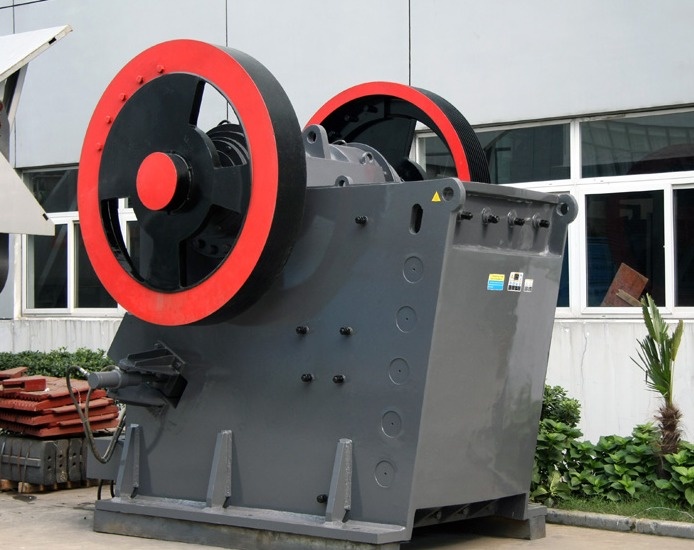

Eurasia Group - Профессиональный импортЩёковая дробилка PEW-860 - это одна из серии эффективных компрессионных машин с различными размерами рабочей полости и мощностью двигателя. Операционная зона состоит из фиксированной и подвижной плит, расположенных в V-образной форме. Маховик щековой дробилки, тумблеры, шатун, эксцентриковый вал и приводной двигатель создают действие дробления и обеспечивают энергию, необходимую для разрушения материала. Подвижная плита сжимает материал к неподвижной, раздавливая его до желаемого размера. Материал выходит из челюсти через нижнюю часть дробилки, то есть через разгрузочное отверстие. Изменение ширины разгрузочного отверстия контролирует размер продукта.
Дробильная установка щековая серии PEW оснащена сферическими роликоподшипниками, которые регулируют действия в зависимости от отклонения. Щеки изготовлены из марганцевой стали. Эксцентриковый вал изготовлен из высококачественной кованной стали и точно обработан. Он имеет точные размеры и точно спроектированные переходы между различными диаметрами, чтобы максимально снизить вероятность деформации в процессе.
Технические характеристики:
Входное отверстие: 860 x 1100 мм
Максимальный размер приема: 720 мм
Разгрузочная щель: 100-225 мм
Габаритные размеры: 3300 x 2320 x 3120 мм
Вместимость: 200-500 тонн в час
Электродвигатель:
Модель: Y2-315L2-6
Мощность: 132 кВт, 6 полюсов
Напряжение: 380 В
Частота: 50 Гц
