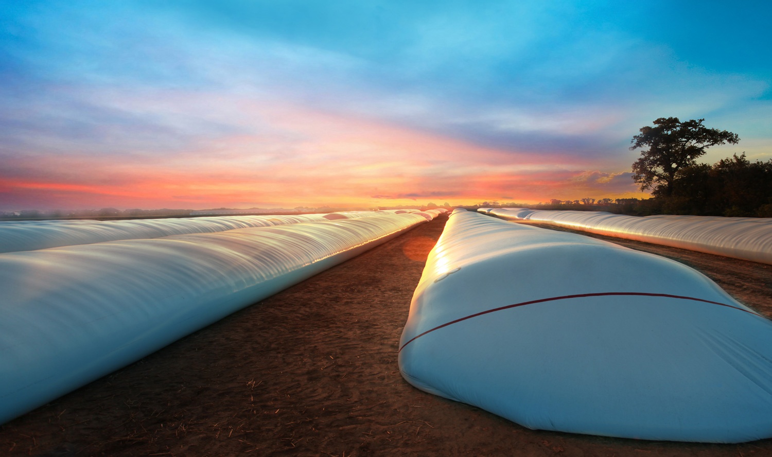

Преимущества хранения зерна в рукавах:
  • Собственное зернохранилище без ограничений по объему хранения.
  • Возможность хранить и сортировать зерно на территории своего хозяйства при минимальных разовых затратах. На одном гектаре помещается более 5 000 тонн зерна.
  • Не нужен элеватор. Не нужно строить склад.
  • Низкие инвестиционные вложения и операционные затраты. Быстрая окупаемость.
  • Нет транспортных расходов на перевозку зерна до склада или до элеватора.
  • Максимальное сохранение качества зерна, корма.
  • Зерно загружается и хранится в рукаве без повреждений, потерь в качестве и массе.
  • Рукава герметичны: не пропускают воздух, влагу, защищают от солнечных лучей, дождя, снега.
  • Естественная герметичная благоприятная среда для долговременного хранения зерна и кормов: без насекомых; не требуется фумигация. В течение двух недель в рукавах погибают амбарные вредители и бактерии. Без прения, гниения, плесени.
  • Анаэробное хранение без кислорода. Природная консервация - интенсивность дыхания зерна с низкой влажностью близка к нулю.
  • Поддержание нормальных для хранения зерна температурных условий внутри рукава.

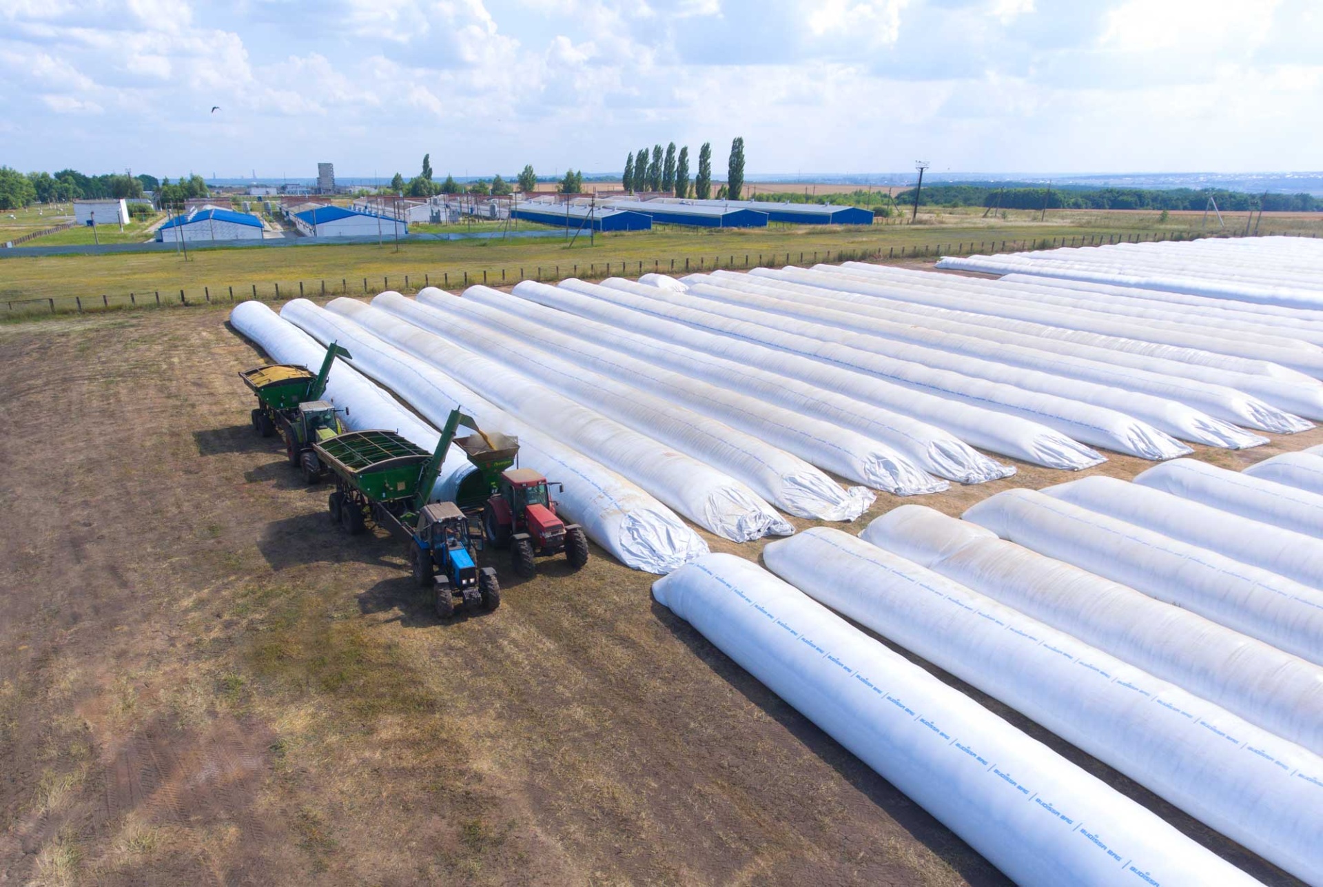

Сферы применения рукавов:
  • Растениеводство. Хранение выращенного и семенного зерна.
  • Элеваторы. ХПП. Увеличение складских мощностей хранения зерновых.
  • Животноводство, птицеводство. Создание кормовой базы.
  • Переработчики зерновых и масличных с/х культур. Маслоэкстракционные заводы, мукомольные, комбикормовые, спиртзаводы.
  • Хранение сырья и части продуктов переработки.
  • Зернотрейдеры. Создание товарных партий зерновых. Размещение зерна на хранение в период низких цен.
Рукава применяют как фермеры и средние агрофирмы, которые испытывают нехватку зерноскладов, так и крупные агрохолдинги, владеющие собственной сетью элеваторов для расширения площадей хранения с/х культур.
