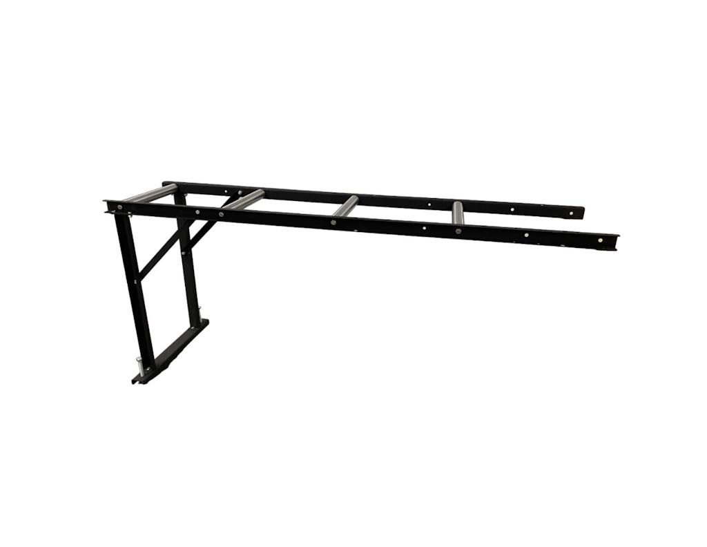

✅ Рольганг модульной конструкции Metal Master МКГ h550‒650 идеально подойдет для ленточнопильных станков с гидроразгрузкой. Рольганги серии МК h550‒650 необходимы для поддержки, перемещения, подачи или приема заготовок к станку или для удобного и быстрого перемещения продукции по складу.
На основе многолетнего опыта продаж ленточнопильных станков, инженеры компании Metal Master разработали рольганги собственного производства, сочетающие в себе необходимый функционал, прочность, надежность и универсальность.
Уникальная разборная конструкция рольганга позволяет:
  • удобно произвести сборку самостоятельно;
  • небольшие габариты рольганга в упаковке 2030×460×150 мм позволяют значительно уменьшить стоимость доставки;
  • увеличить общую длину рольганга;
  • установить дополнительные ролики и ограничители в имеющиеся отверстия.
Прочность и жесткость конструкции обеспечивается болтовым соединением гнутого профиля, рассчитанного на значительные нагрузки.
Универсальность достигается за счет болтовой регулировки высоты опор рольганга.
Технические характеристики:
  • Ширина ролика, мм - 370;
  • Рабочая ширина, мм - 380;
  • Количество ног - 1;
  • Количество роликов - 4;
  • Диаметр роликов, мм - 46;
  • Рабочая длина, мм - 2000;
  • Высота, мм - 550-650;
  • Грузоподъемность, кг - 600.
