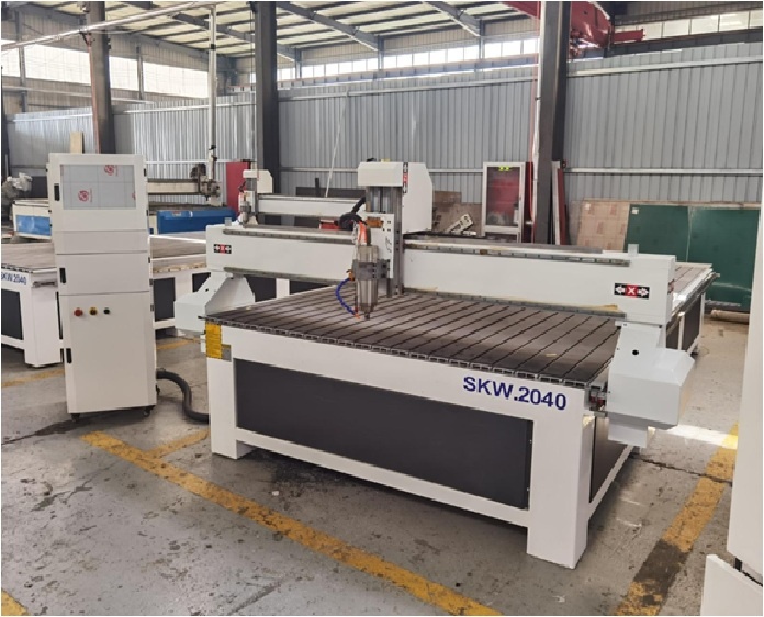

Фрезерный станок по дереву, пластику с ЧПУ SKW-2040
Обновлено 04.11.2026 962967
Технические характеристики
Модель: SKW-2040
Рабочая зона (X*Y*Z): 2000*4000*300 мм
Конструкция корпуса станка: утолщенная сталь
Рама: сварная
Реечная передача X, Y + оригинальные направляющие Hiwin размером 20 мм
Макс. скорость перемещения: 100000 мм/мин
Макс. скорость гравировки: 60000 мм/мин
Точность позиционирования перемещения XYZ: ± 0,03 мм
Мощность шпинделя: 4,5 кВт (водоохлаждаемый шпиндель)
Скорость шпинделя: 0-24 000 об/мин
Мощность инвертора: 5,5 кВт
Тип двигателя и привода: 450B шаговый двигатель и драйверы Leadshine 860H
Стол: вакуумный стол + двойной стол T-Solt
Мощность вакуумного насоса: 7,5 кВт
Рабочий диктат: G Код
Интерфейс компьютера: USB
ПО: Artcam (тип 3/JDpaint опционально)
Датчик инструмента: да
Масляный лубрикатор: да
Сбор пыли: да
Водяной охладитель CW5200: да
Электропитание: 220 В, однофазное, 50 Гц или 380 В, 3 фазы, 50 Гц
Температура рабочей среды: -10 ~45 ℃
Относительная влажность: 30 – 75 %
Габариты: 4,69*2,28*1,76 м
Масса: около 1400 кг
Особенности станка
- Полностью закаленная сварная конструкция, прочность на 30% выше, чем у аналогичного оборудования на рынке. Вакуумный стол + стол двойного назначения T-Solt с вакуумным насосом.
- Шпиндель марки HQD мощностью 4,5 кВт с водяным охлаждением
- Оригинальные квадратные направляющие Hiwin размером 20 мм + зубчатая рейка марки Pingchuan.
- Единственный поставщик, чья Z-образная конструкция использует цепь из нержавеющей стали, что увеличивает срок службы узла.
- Двойные мешки для сбора пыли.
- Цепь размером 35*55
- Водный чиллер CW-5200
Опции
- 4-я ось
- Полностью электрическая подача масла
- Водяной бак, водяное сопло, система охлаждения инструментов.
- Серводвигатель и приводы Delta/Yaskawa.
- Пресс-штанга
