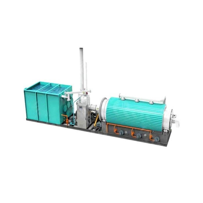

Портативную установку для пиролиза BLJ-3
Обновлено 04.10.2024 963054
  • Производительность: 2-3 тонны в день (для шин max. Ø 600 мм)
  • Общая мощность оборудования в стандартной комплектации: 14, 8 кВт
  • Общая занимаемая площадь: 13 000 х 5 500 х 5 600 мм
  • Общий вес оборудования: 18 т
  • Упаковка и транспортировка: Потребуется 2 контейнера: 40HQ + 20 DC
  • Главный топочный модуль:
  • Главная печь: 1 400 х 4 900 мм
  • Материал главной печи: Q345R
  • Толщина материала печи: 16 мм
  • Горелка на тяжелом топливе: 200 000 ккал
  • Мощность горелки: 0,37 кВт
  • Мощность воздушного компрессора: 4 кВт
  • Комбинированное плавающее уплотнение главной печи: Уплотнительное кольцо из высокоуглеродистого волокна + высокотемпературное мягкое уплотнение
  • Мощность привода главной печи: 4 кВт
  • Газовые пакеты:
  • Гибкое соединение: DN200
  • Воздушный мешок: 700 х 750 мм
  • Система конденсации в масляном канале:
  • Размеры коробки конденсации: 3 000 х 2 200 х 2 250 мм
  • Мощность насоса циркуляционной воды в сборе: 2,2 кВт
  • Система выгрузки шлака:
  • Спиральный шлак: 325 x 1 860 мм
  • Мощность: 4 кВт
  • Система обеспыливания:
  • Дымовой конденсатор (с воздушным охлаждением): 426 x 2 850 мм
  • Материал: 304
  • Мощность: 1,1 кВт
  • Циклон для удаления пыли: 700 x 2 230 x 4 мм
  • Материал: 304
  • Мощность вентилятора с принудительной тягой: 3 кВт
  • Дымовая труба: 273 x 3 000 мм
  • Системы отопления:
  • Пламегаситель: DN50
  • Электрический пистолет-распылитель: Flintlock
  • Мощность воздуходувки: 250 Вт
  • Выгрузка шлака с водяным охлаждением:
  • Шлакоудаление с водяным охлаждением: 219 х 4 000 мм
  • Мощность: 4 кВт
  • Градирня:
  • Мощность: 0,55 кВт
  • Вес: 20т
  • Система отвода отработанных газов:
  • Мощность вентилятор: 250 Вт
  • Дымоход для вытяжной камеры: 325 х 5 мм
  • Длина дымохода: 3 м
