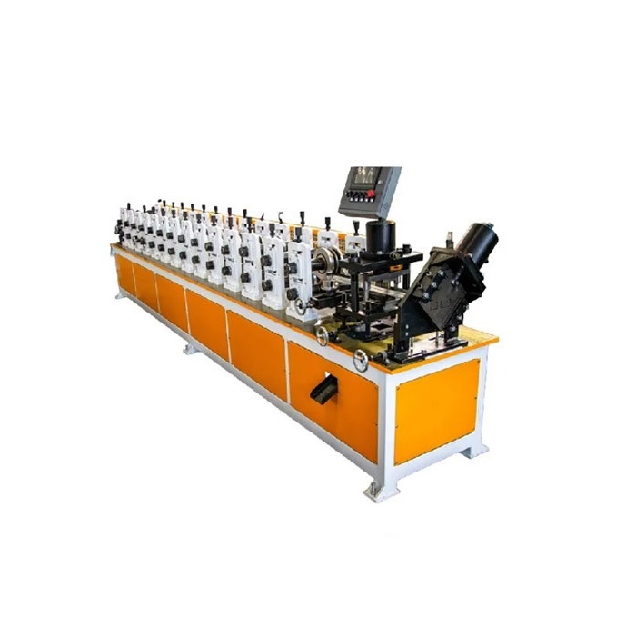

Линию для производства DIN-рейки СFFM-257
Обновлено 03.10.2024 963073
  • Общая мощность: 14, 5 кВт
  • Питание: 380 В / 50 Гц
  • Скорость проката: 8 - 10 м/мин
  • Толщина материала: 0, 3 – 1, 0 мм
  • Требования к помещению: 10 000 х 2 000 х 3 000 м
  • Общий вес оборудования: 4 000 кг
Разматыватель:
  • Мощность: 1, 5 кВт
  • Тип: Электрический
  • Исполнение: Консольный
  • Максимальная нагрузка: 3 000 кг
  • Внутренний диаметр рулона: 470 – 550 мм
  • Габаритные размеры: 1 500 х 1 000 х 1 600 мм
  • Вес: 600 кг
Формовочная машина:
  • Мощность главного двигателя: 7, 5 кВт
  • Мощность двигателя гидравлической станции: 5, 5 кВт
  • Количество клетей: 14 шт
  • Толщина рамы: 120 мм
  • Материал валов: 45 Cr (HRC58-65)
  • Диаметр валов: 50 мм
  • Материал роликов: GCR15 (HRC58-60)
  • Резка: Автоматическая гидравлическая
  • Материал ножа: MovCr12 (HRC58-62)
  • Передача: Редуктор
  • Управление: PLC (Delta)
  • Габаритные размеры: 7 500 х 1 500 х 1 500 мм
  • Вес: 3 500 кг
