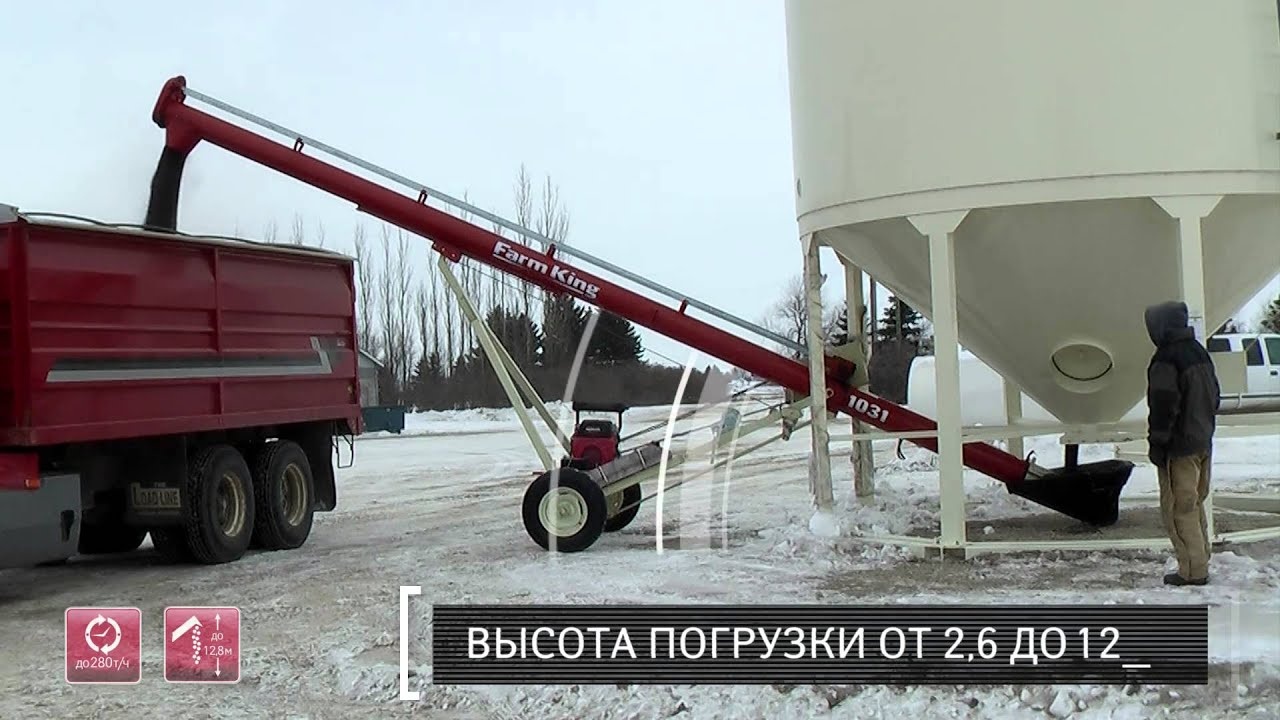

о, в отличие от стационарных, они имеют дополнительные элементы:
шасси для транспортировки;
механическую лебедку для подъема и поворота стрелы;
усиливающие струны, ребра и штанги, которые дополнительно нужно монтировать перед запуском транспортера.
Преимущества конструкции
Прочные шнеки изготовлены из цельнотянутой спирали и труб от итальянского производителя;
Оснащен лебёдкой для изменения высоты выгрузки;
Заслонка позволяет регулировать поток зерна для изменения скорости выгрузки;
Для простоты перемещения погрузчика на него установлены ходовые колеса на резиновом ходу;
Привод шнека осуществляется от электродвигателя через ременную передачу;
Длина электрического кабеля - 15 м.

Погрузчик  состоит из шнекового транспортера, угол наклона которого определяется телескопической стойкой механизма подъема и растяжкой. Изменение угла наклона транспортера проводится с помощью лебедки и позволяет управлять высотой выгрузки зерна. Привод шнекового транспортера осуществляется от электродвигателячерез цепную передачу.
Погрузчик ПЗШ-10 отличается отсутствием приемного лотка, который заменен заборным механизмом, состоящим из защитной решетки и регулировочного кожуха. Перемещение кожуха вдоль защитной решетки позволяет изменять производительность шнека. Погрузчик опирается на два колеса. Для перемещения по складу необходимо приподнимать заборный механизм над полом.
Для приема зерна от внешнего насыпного устройства погрузчик комплектуется тем же приемным лотком.
Принцип работы
При включении электропитания с помощью пульта управления, поток мощности от электродвигателя передается на вал шнека через ременную передачу. Шнек начинает вращаться, забирает зерно из приемного лотка или из бурта и транспортирует его в транспортное средство. Питание электродвигателя осуществляется от сети 380В.
Погрузчик должен быть подключен пятижильным кабелем для обеспечения надежного заземления и зануления.
